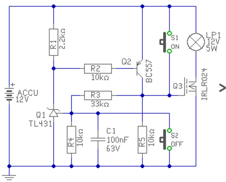

Egyszerűen Led égők és vadkamera működéshez használok 12 v-os akkut, és az a baj, hogy amikor nem figyelek oda lemerül 10 volt alá és a zselés akku tönkre megy. Próbálkoztam de nem működik. Már van vagy 10 db rossz akkum. Korábban kaptam már két ilyen jellegű megoldásra rajzokat, de már lehet azt is összekevertem. Ezt építettem meg. Egyszerűen nem zár le, ha a feszültség 10,5 volt alá esik. sőt azt sem tudom hol lehet állítani a feszültség alsó értékét. Megépítettem az utasítások szerint és kipróbáltam. Minden alkatrészt a Hestore oldalról rendelek. Köszönöm a segítséget. BUÉK!
A hozzászólás módosítva: Dec 31, 2023
(#) proli007 válasza Korcos hozzászólására (») Dec 31, 2023 / 1
Hello! Az áramkörben van egy kis gond, hogy ha a TL431 nyugalmi árama magas, akkor az R1-en nagyobb a feszültségesés, mint 600mV és erre a tranyó kinyit (vagy is nyitva marad). Megoldás lehet, ha az R1 értékét csökkented, pld. 1kohm-ra. (Opció lehet még ha a Q1 bázis-emittere közé teszünk egy 10k..4,7k ellenállást.)
A lekapcsolási feszültséget az R3/R4 aránya és a TL431 belső referencia értéke határozza meg.
Uoff=Uref*(1+(R3/R4))=2,48V*(1+(33k/10k))=10,66V

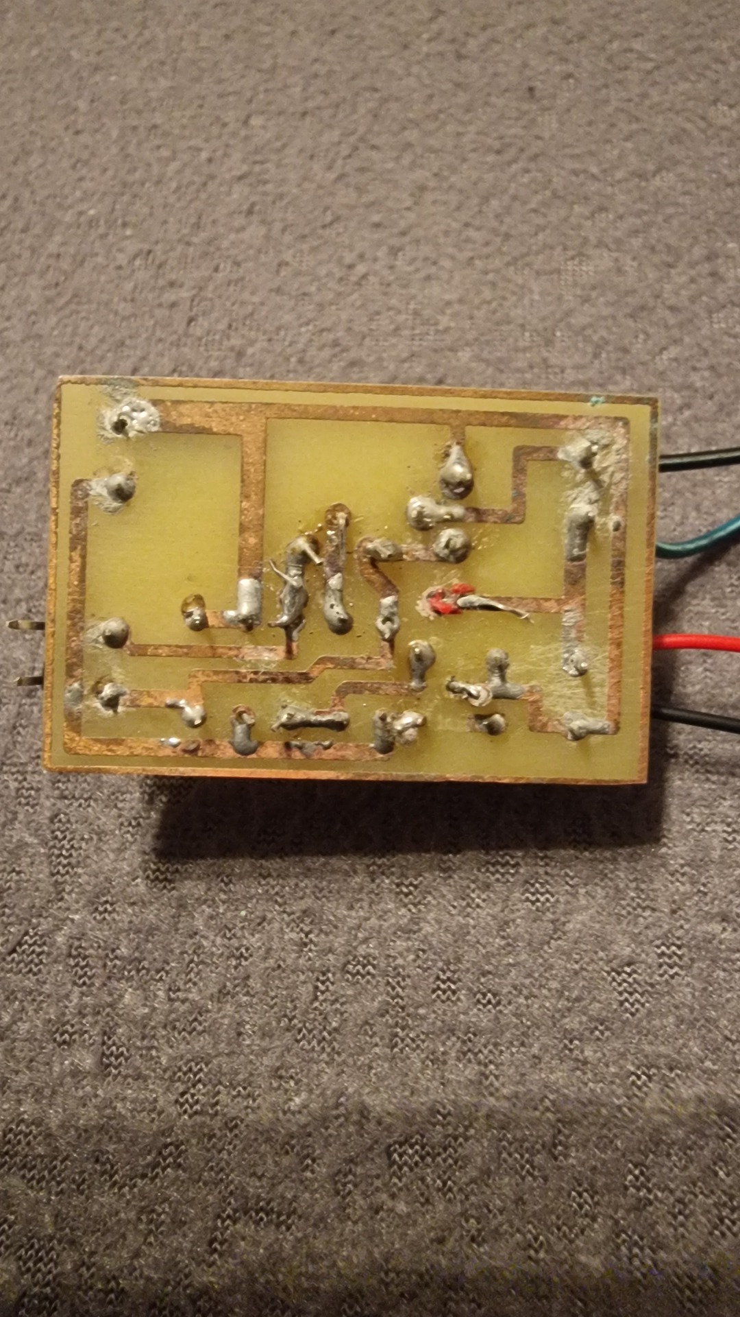

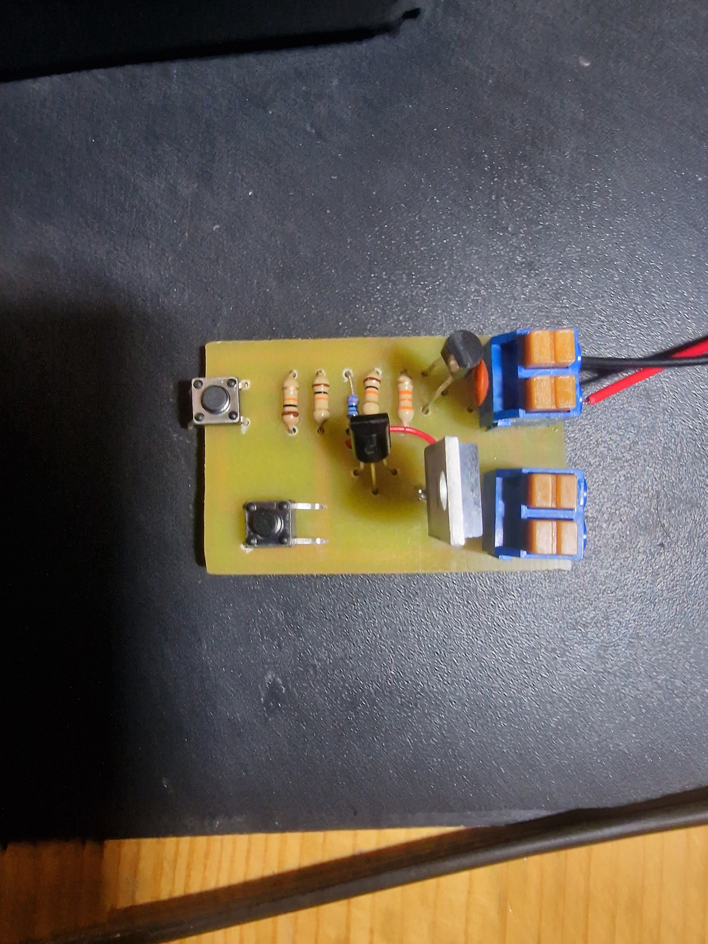

Hello! Valamit nagyon elrontasz. Legalább képet tegyél fel a műved mind két oldaláról..
(#) Korcos válasza proli007 hozzászólására (») Jan 9, 2024 /
Szia! csatolom a képeket!
Megköszönném!
(#) proli007 válasza Korcos hozzászólására (») Jan 9, 2024 /
Hello! Hűha! Azt látom, hogy a Fet fordítva van a panelen. A Gate van a test felé.
Egy kicsit megpucolhattad volna a nyákot, egy kis alkohol + fogkefe.. Meg baletteznek a tranyók, nehezen látom. Amúgy ha veszel egy kis hegedű gyantát, meg denaturált szeszt, feloldod benne és ecsettel felkened, meg tudod védeni a panelt és könnyű forrasztani. Meg ólmos forraszanyagot kell használni, amelyikben rendes adalék anyag van. Akkor rendes lesz a forrasztásod. Mert így nemigazán tudom mit látok a panelen.
Az áramkörtől az a minimális, hogy ha megnyomod a Be gombot, akkor bekapcsoljon a Fet, mert úgy "semmi nincs", csak a Gate tápot kap. A többi cucc közben azt tesz amit akar, nem tud beleszólni a működésbe. Tehát ez az alap.

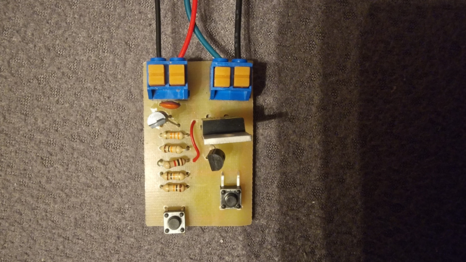

Szia! Megfordítottam a FET-et, most már rendesen az a feszültség jelenik meg a kimeneten, mint a bemeneten. Még nem tudtam megnézni, hogy ha csökkentem a feszültséget lekapcsol e. De, már ez is nagy előre lépés. Köszönöm a hasznos tanácsokat, megpróbálom beszerezni a denaturált szeszt és a gyantát. Egyébként van egy csomó folyasztószerem, és forrasztó ónom, de valahogy valamiért nem sikerül gyors és szép forrasztást összehoznom. Ha van amit ajánlasz örömmel veszem. Köszönöm az eddigi segítséget, jelentkezem, ha megtalálom a potméteres tápomat, hogy kipróbáljam a feszültség csökkenésre hogyan reagál a szerkezet.

(#) proli007 válasza Korcos hozzászólására (») Jan 10, 2024 /
Nem írtad, milyen terhelés volt rajta. Remélhetőleg nem csak a műszer.
A nyomógombbal lehet ki-be kapcsolni az áramkört?
Azt kell megmérni, hogy az R4-en mekkora a feszültség. 10V-nál, már 2,48V alatt kell hogy legyen. Ilyenkor megmérni, hogy mekkora a feszültség az R1 1k-s ellenálláson. 11V-nál pedig 2,48V felett kell hogy a feszültség legyen.
A kép alapján nem lehet eldönteni, hogy a tranyó jól van-e bekötve és hogy az PNP-e.
Egyébként minimum két helyen olyan a forrasztás, mint ha nem is lenne. 0,8-as fúrónál nem kellett volna nagyobb furatot fúrni, akkor könnyebben forrasztod be. (kivét a sorkapcsok és a Fet.

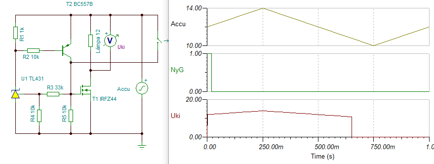

(#) proli007 válasza proli007 hozzászólására (») Jan 10, 2024 /
De le is szimuláltam számodra hogy is működik.
Az akksi feszültség 12V-ról indul, felmegy 14V-ra, majd csökken 10V-ig.
A nyomógomb induláskor egy pillanatra meg van nyomva.
Az Uki feszültség a gomb megnyomására megjelenik és meg is marad, míg 10,8V-ra le nem csökken.
Ekkor kikapcsol és úgy is marad, a feszültség hiába nő fel ismét 12V-ra.
