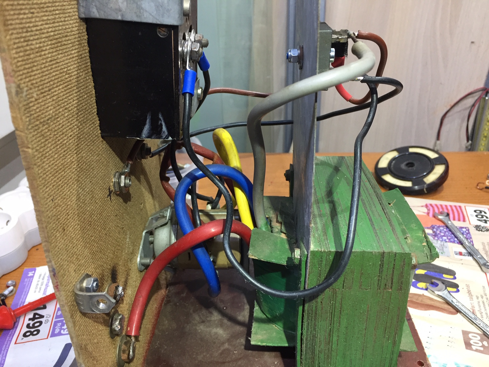

(#) DSzabolcs hozzászólása Márc 27, 2021 / 1
Egy régi kb 40 éves akkutöltőt építettem át tirisztorosra, melyről mellékelem a képeket. A trafó primer 14V-ot ad le üresjáratban, graetz után 2V esik. Egy lemerült akkut ha elkezdek vele tölteni, az analóg ampermérő szerint 6,5A-el megindul a töltés. Miután feltöltötte az akkut, a potméterrel lejjebb veszem a feszültséget 13,8V-ra, majd egy kis idő múlva az áramot elkezdi pulzálni 0 és 0,5 amper között másodpercenként egyszer. Kérdésem, hogy ezt miért csinálja és hogyan lehetne növelni, hogy ne csak 0,5A-ig pulzáljon. Továbbá azt is észrevettem, hogy ezt a pulzálást csak akkor csinálja, ha a hálózati feszültség 230V körüli, ha ez már csak 220V akkor a pulzálás erősen lecsökken.
(#) proli007 válasza DSzabolcs hozzászólására (») Márc 27, 2021 /
Hello! Azért pulzál, mert amikor eléri a beállított feszültséget, lekapcsol a töltés. Erre az aksi feszültsége esni kezd, az áramkör meg ismét bekapcsolja a töltést. Kezdődik elölről a dolog.
Azért 0,5A-nál van ez, mert a trafó-aksi feszültség különbsége alapvetően kicsi ahhoz, hogy a töltés végén, (mikor az aksi feszültsége már magas), kiadja a nagyobb áramot. Itt áram szabályozás nincs, csak a feszültség különbségek és a belsőellenállások korlátozzák csak a töltőáramot.
Anno azért választottak 14V feszültséget, hogy a töltő ne tudja túltölteni az aksit. De ez téves elmélet, mert a hálózati feszültség változik.

(#) elektrorudi válasza DSzabolcs hozzászólására (») Márc 28, 2021 /
Az teljesen jó, hogy 0-0,5A között pulzál. Azt jelenti, hogy csepptöltési üzemódvan van. Ha azt akarod, hogy ritkábban kapcsolgasson, akkor a C1 kondenzétort növeld meg 10-100µF-ra és akkor 10x-100x annyi időnként fog kapcsolgatni.
Nem biztos, hogy a 13,8V elég neki. Egy autóban (legalábbis az enyémben) 14,4V a töltőfeszültség. De ebben nem akarok állást foglani, mert nem vagyok biztos bene, hogy melyik a helyes érték? Persze, ha feljebb veszed a lekapcsols feszültséget, akkor a kondenzátor változtatása nélkül is ritkábban fog kapcsolgatni, a proli007 által említett okból.

(#) DSzabolcs hozzászólása Márc 28, 2021 /
Köszönöm szépen proli007 és elektrorudi segítségét, a C1 kondenzátor értékének növelése meghozta a várt működést. A C1-et 100, 220, és 470µF -al is próbáltam, jelenleg a 470µF van benne, a C2-t pedig 1000µF -re cseréltem. Most ha 13,8V ra állítom feltöltött állapotú akkunál akkor 0 és 2 Amper között pulzál. Igazából ez egy kísérleti akkutöltő. Eddigi használata során azt vettem észre, hogy ha egy teljesen feltöltött akkun 13,8V-on hagyom 24 órát, majd 24 óra pihentetés (ezt többször ismételve) akkor jelentősen csökken az akku belső ellenállása és növekszik az indítóáram értéke. Egy 2 éves Exide 60Ah, indítóáram 540A akkunál a kezelés előtt 6mOhm belső ellenállást és 440A indítóáramot mértem. Pár ilyen kezelés után a belső ellenállás 4,75mOhm -ra csökkent, az indítóáram pedig 575A -ra nőtt.

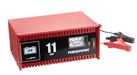

(#) DSzabolcs hozzászólása Márc 29, 2021 /
Az Absaar 12V-os akkutöltőknek mennyi a trafó szekunder feszültsége? Nem tudja valaki véletlenül?
