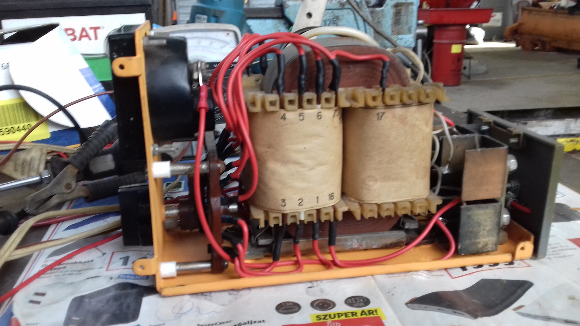

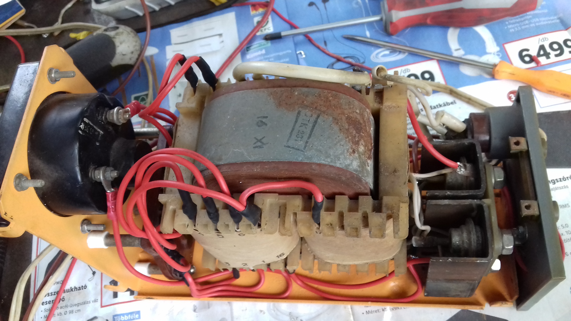

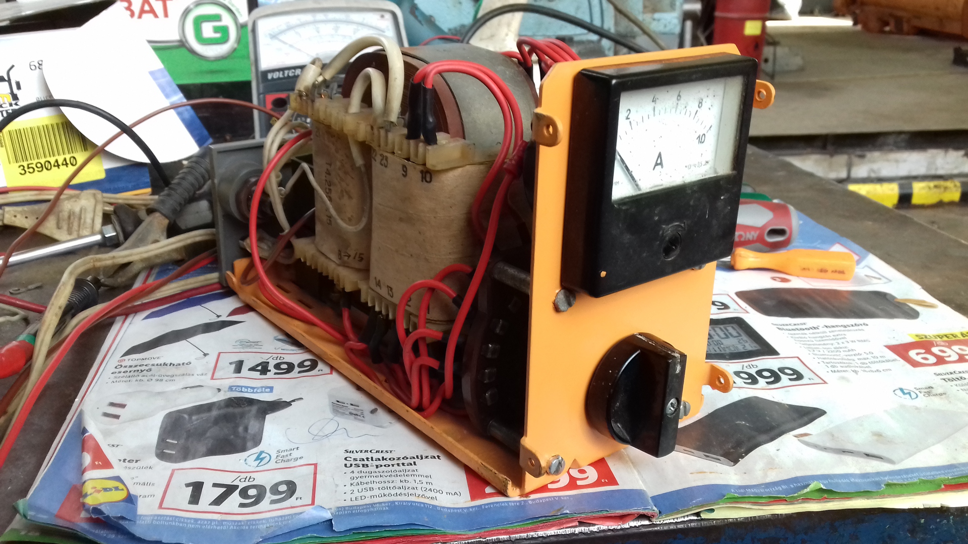

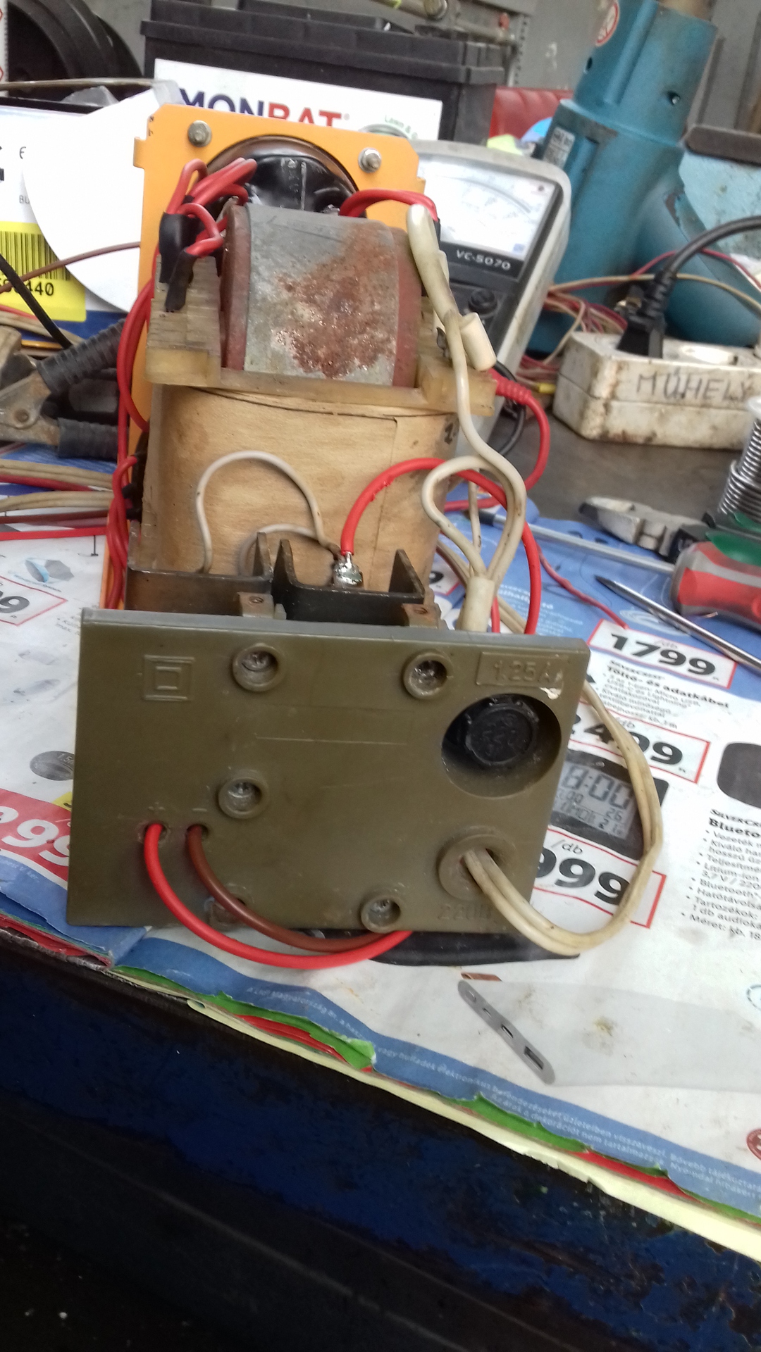

(#) mraulajos hozzászólása Márc 9, 2021 /
Lepusztult állapotban került hozzám a képeken látható töltő. Át vezetékeztem, ki takarítottam. Az lenne a kérdésem, aki ismeri. A mérések alapján, a kapcsoló, így nulla állásba van. Balra forgatva 6V.? Jobbra forgatva 12V.?

(#) fastaction válasza mraulajos hozzászólására (») Márc 9, 2021 /
Szia! Bal alsó a legerősebb 6V , jobb alsó a legerősebb 12V . Rajta van az akkumulátor , akkor , már meg tudod mérni rendesen . A 10A nem kamu , tudja . A vezetékek valami gyapjú + szilikon szigetelésű csoda anyagból vannak . Én a betáp elé raktam triakos szabályozót is , így szulfátoldó is lett belőle . A tekercseknek nem valami jó , de működik .
