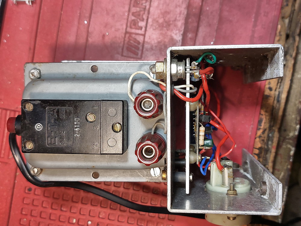

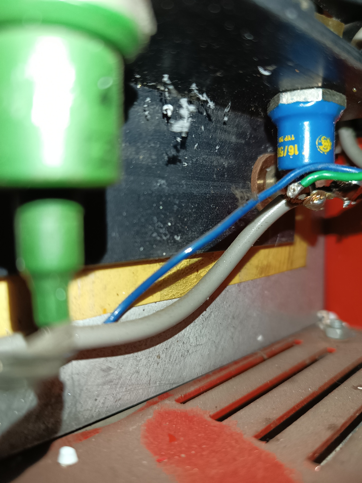

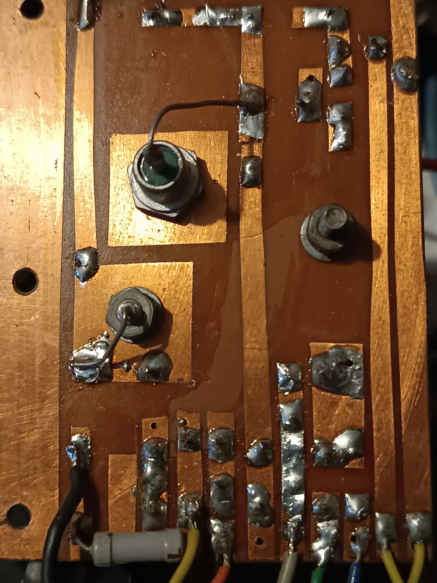

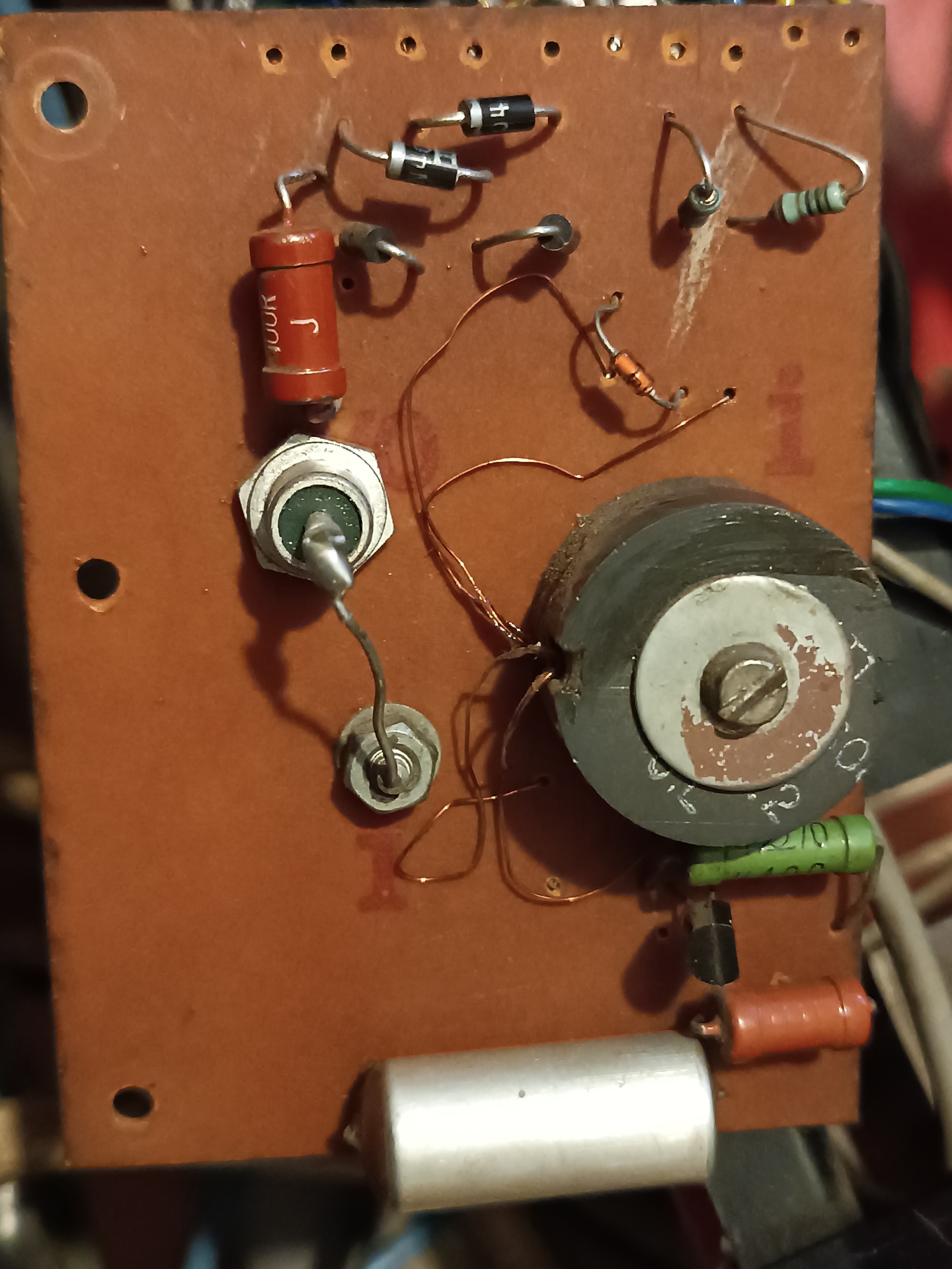

Szia. Köszönöm szépen a segítséget. Üresen csak a multiméter van a csipeszeken szépen lehet szabályozni a feszültséget. 12V 55W-os izzót rátéve + multiméter a feszültség ugyan úgy állítható marad. A feszültséget az izzós terheléssel be állítom 13V-ra az akku feszültsége 12.5V. Polaritás helyesen rárakom az akkura a csipeszeket és 16-17V-tal tölti az akkumulátort. Szerintem ez igy akku töltőnek nem jó szabályozható tápnak igen. Sajnos kapcsolási rajz nincs.
(#) hzsiga válasza hzsiga hozzászólására (») Jan 23, 2024 /

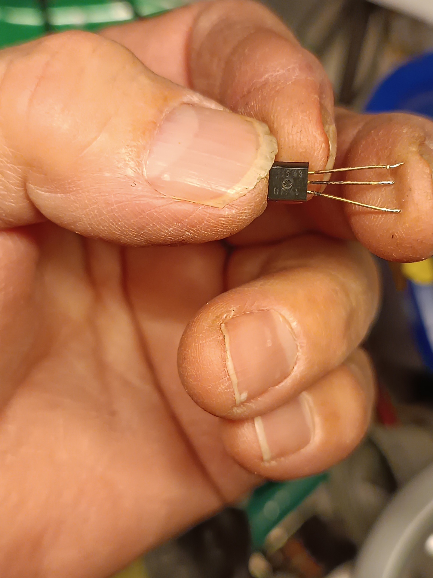

Plusz még pár kép. A diak az ujt tranzisztor sönt és a 10A-os orosz analóg amper mérő ment tönkre. A segítséget előre is köszönöm. Lehet kellene egy kiegészítő áramkör ami a töltés vezérlést szabályozná?
A hozzászólás módosítva: Jan 23, 2024
(#) proli007 válasza hzsiga hozzászólására (») Jan 23, 2024 /

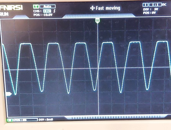

Hello! Ahogy nézem, itt csak egy tirisztoros fázishasítás vezérlés van. Feszültségkorlátozás nincs. Amit Te feszültségszabályozásnak vélsz, az az impulzusok műszer által mutatott átlagértéke.
Tulajdonképpen a töltő, csak a töltőáram átlagértékét szabályozza a fázishasítás változtatásával. Így bármekkora áramot állítasz is be, az nem korlátozódik, mikor az akksi eléri a töltési végfeszültséget. Ezért tölt túl. De tápegységnek sem jó, mert a kimenet, egy lüktető egyenfeszültség.

Az orosz tirisztoros akkutöltőt szépen le lehet szabályozni, ha nem túl kicsi az akku, vagy nem túl nagy a belső ellenállása.

Nem akartam annyi képet felrakni, 2 db dióda és 2 db tirisztor van a kapcsolásban.

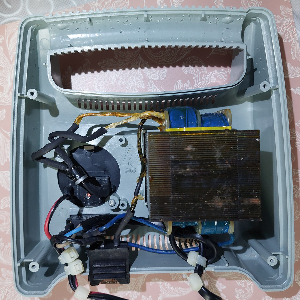

Sziasztok, ma egy pofonnal felérő meglepetésben volt részem, amikor kinyitottam a 15 éve vett "TESCO márkájú 6A" autoakkutöltômet (mint kiderült csak a csipesznél volt eltörve a vezetéke). Eddig abban a hitben voltam, hogy valami normális elektronika van benne. Ez helyett egy darab trafó, és két dióda (fél utas egyenirányítás, de középleágazásos trafókivezetéssel, tehát spóroltak két diódát). 6Ampert álmában sem tudott, a mutatós mûszer benne 3A végkitéréssel van.

Rengeteg ilyet eladtak és ha minden igaz, még ma is kapható. A trafó kék szigetelése alatt van még egy hőbiztosíték is.
(#) hzsiga válasza hzsiga hozzászólására (») Jan 24, 2024 /
Egy olyan kapcsolásra gondolok amit a csipeszekre tennék és hiába érintenék össze a kijövő csipeszeket nem történne semmi mert szerintem most is ezzel tették tönkre.
(#) Inhouse válasza KBal76 hozzászólására (») Jan 24, 2024 /
A trafója sem fog tudni többet. Ez a fajta egyenirányítás általános a sima trafós töltőkben, azzal nincs semmi baj. Sajnos ilyesmi kivitelű töltőkre is rákerül az "Automata" felirat. Van is benne annyi alkatrész ami kiadná, de inkább LED-es "kivezérlésjelzőt" építettek belőle...
A legnagyobb újítás a villás biztosíték helyett beépített öngyógyulós. Aztán reklamálnak az ügyfelek, hogy rossz a töltő, mert összeérintik a csipeszeket és nem szikrázik.

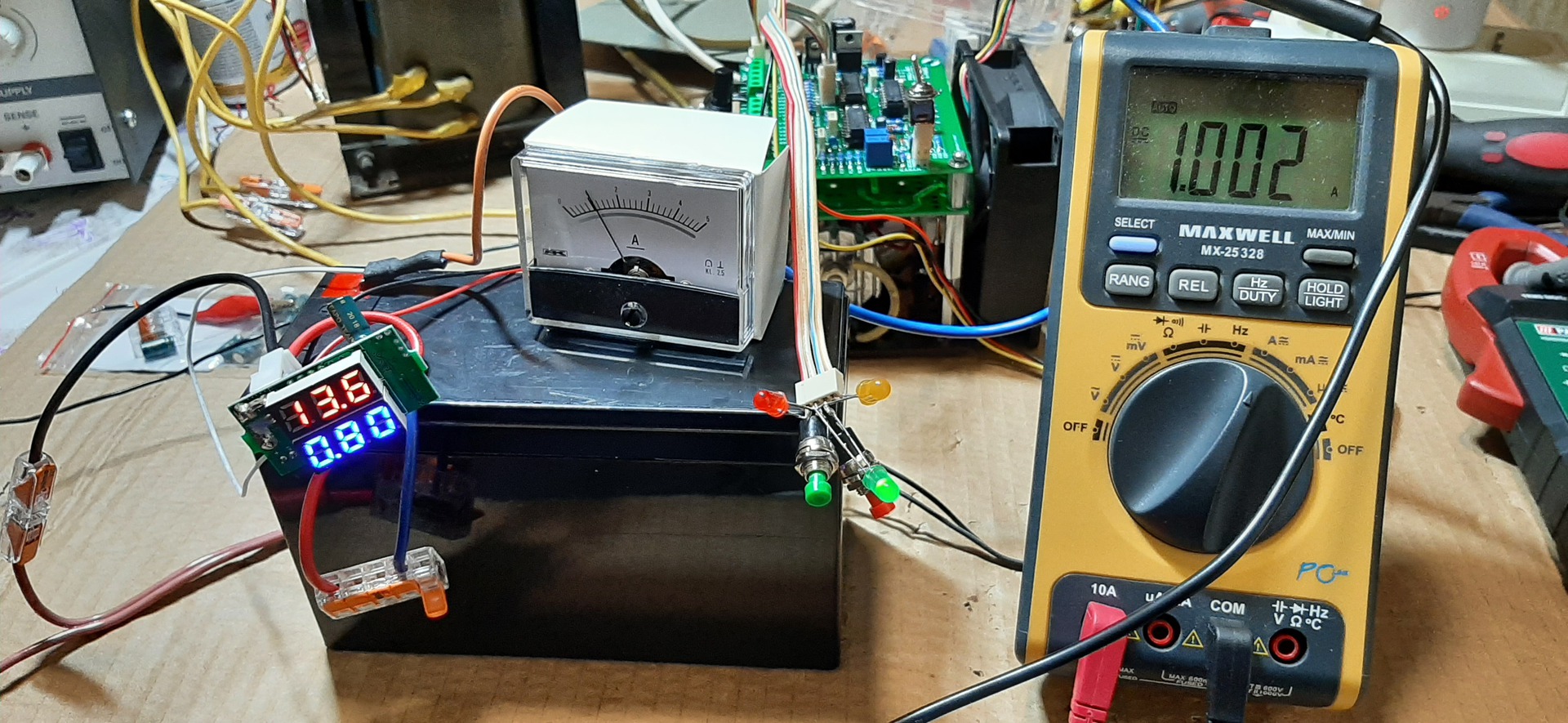

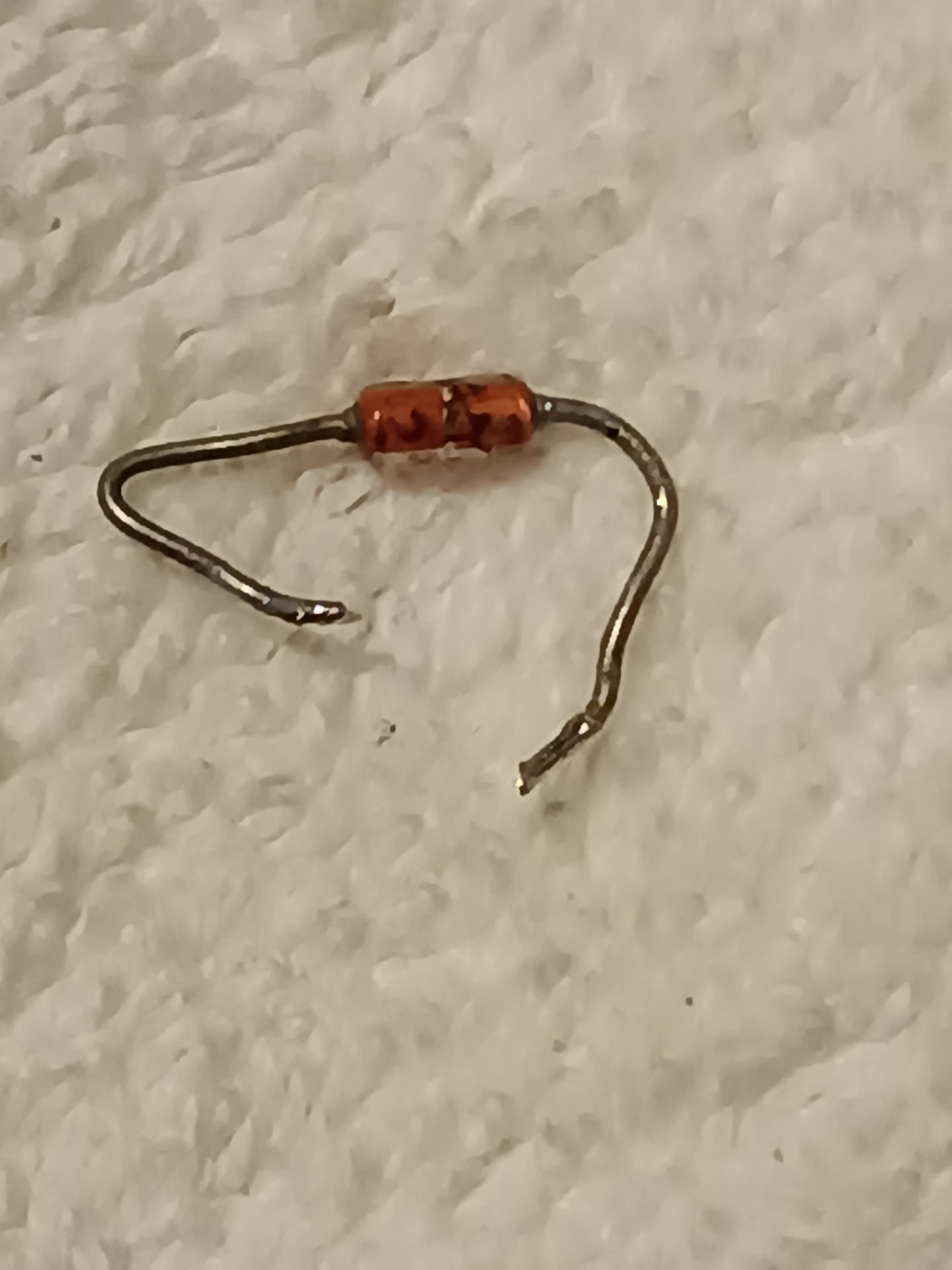

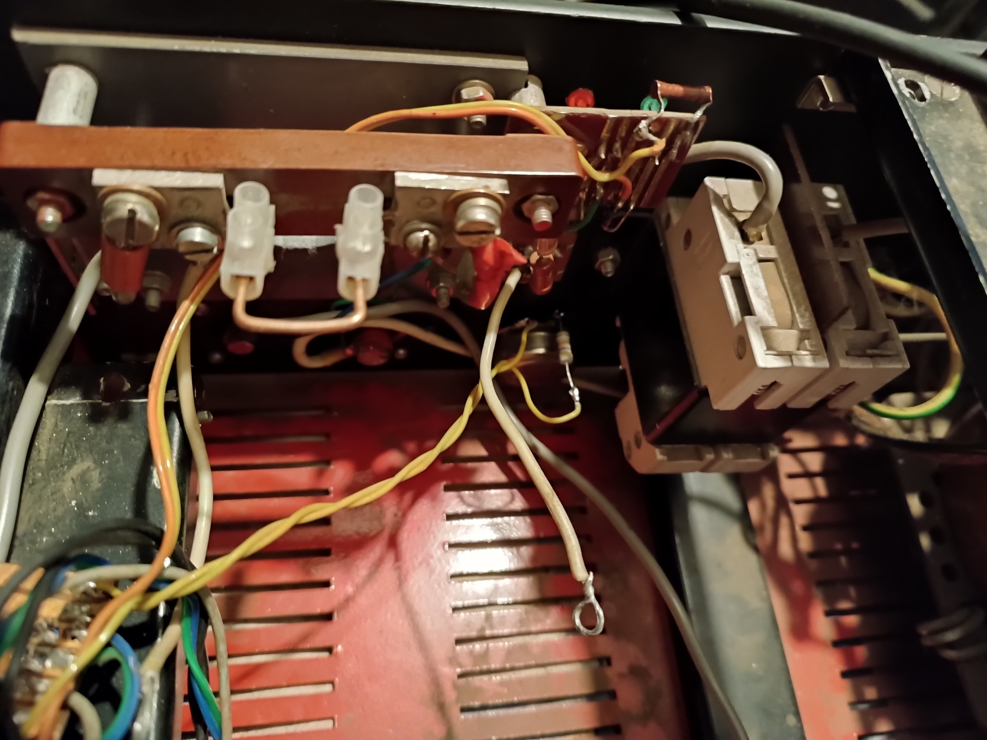

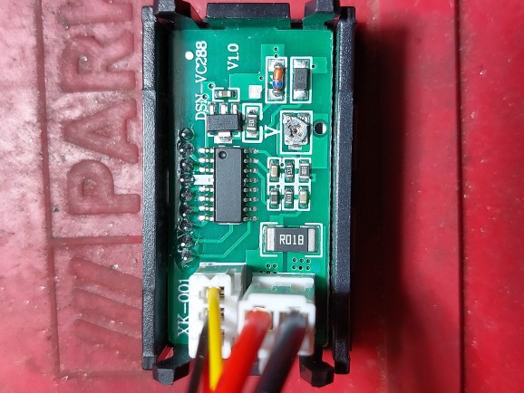

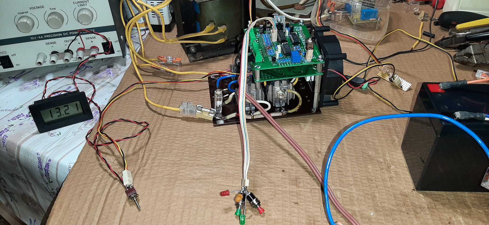

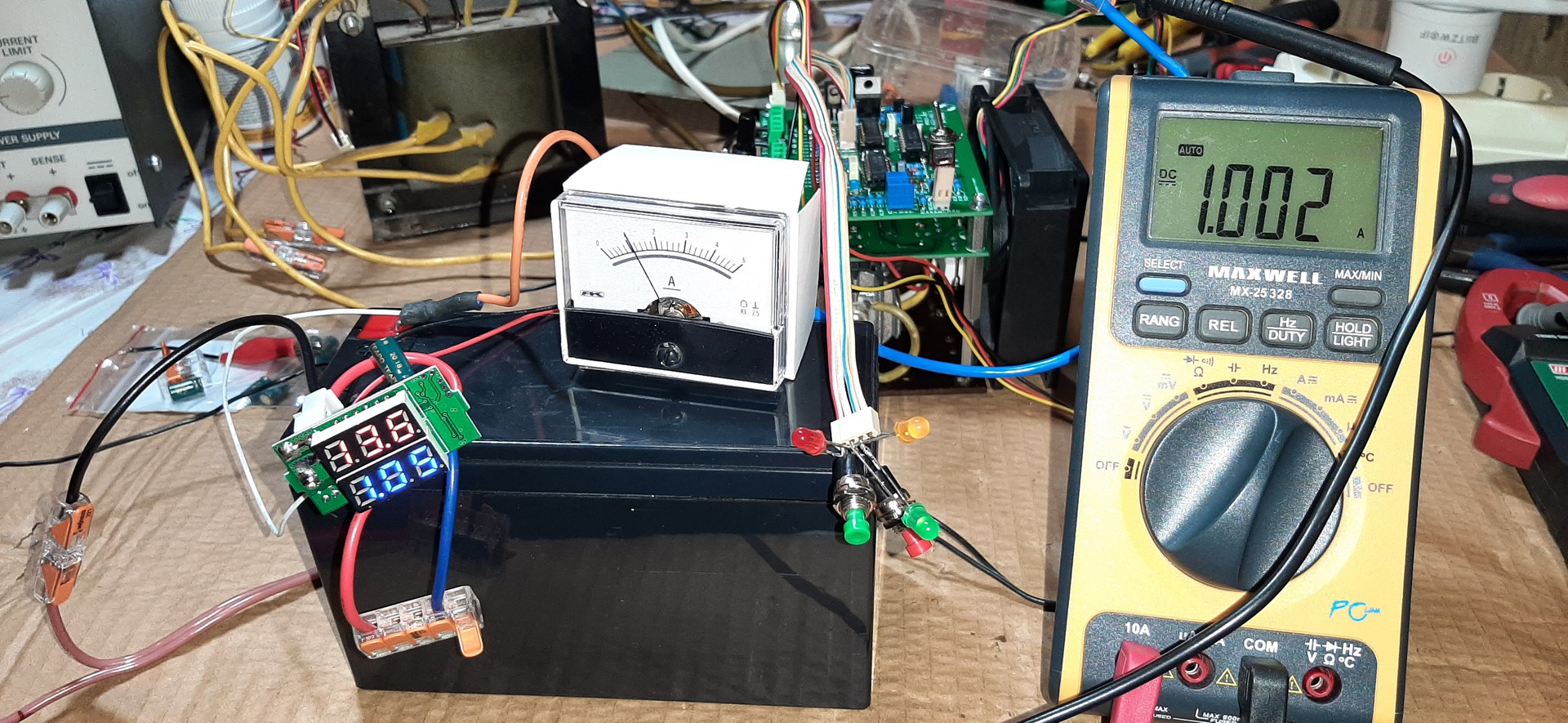

Összeállítottam a rajz szerint, majd beépítettem egy gyári tirisztoros autó akkutöltőbe a kijelzőt.
A töltő 18,6 váltóból állít elő 13,7 egyent, a képe alább.
Azonnal működött: 13,3 V és 1,1 A volt a kezdéskor. 2 óra múlva 14,5 V és 0,6 A.

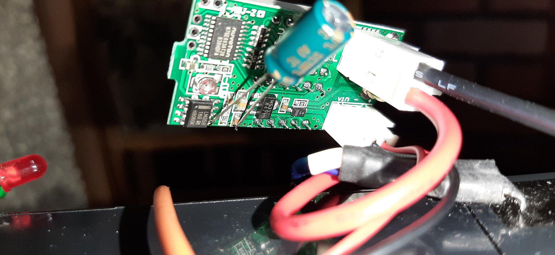

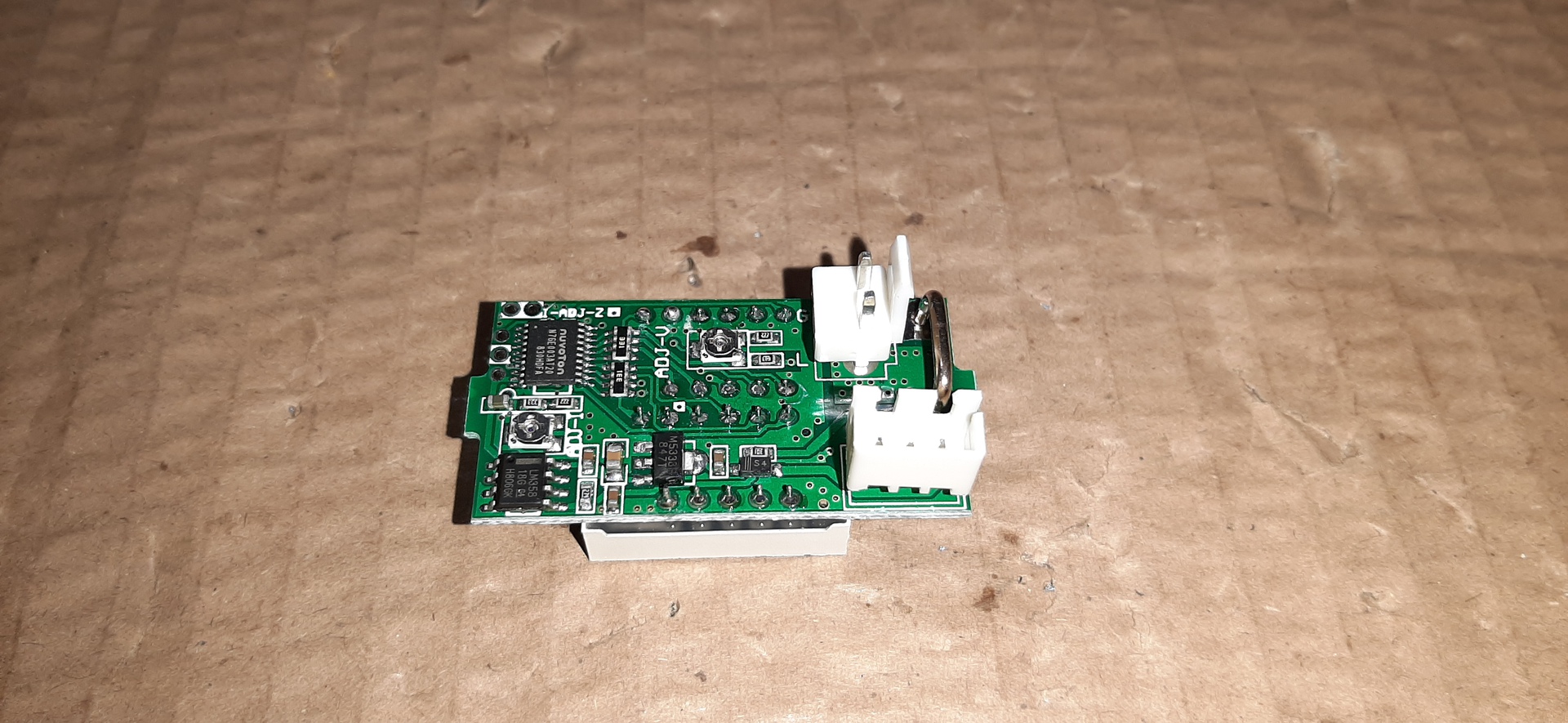

Kb. 6 óra múlva ismét ránéztem, de sötét volt a kijelző! Szétszedtem, ellenőriztem a bekötéseket és azt vetten észre - bár kikészítettem a kis elkót -, hogy elfelejtettem beforrasztani! Kivettem a kijelzőt és az asztalon próbálva is üzemképtelennek látszik. Nem merek másikkal is próbálkozni, hátha az is így végzi. Zárlatot mutat a narancs színű dióda.
A kondi hiánya okozhatta maghibásodást?

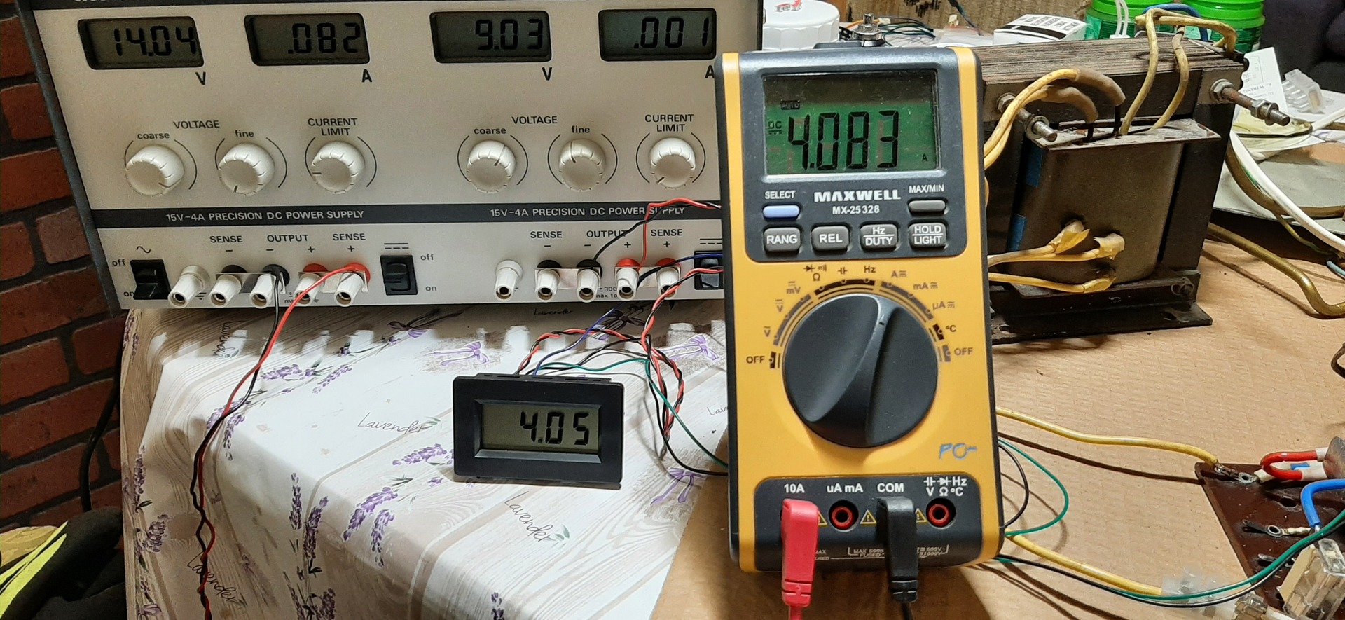

Bö öt év pihentetés után nekifogtam megépíteni az Accu-Mat1-mod-3.2-est.
Az áramkör már működik be van hangolva és én is ott tartok, hogy a panelműszert kellene működésre bírni.Hasonló műszert szeretnék használni mint a tiéd.Amíg csak izzóval próbáltam szó szerint használhatatlan volt akkor független tápról üzemelt.Sem a feszültséget sem az áramot nem mutatta jól, összevissza ugrált vagy nullát mutatott.Aztán átkötöttem, hogy a kimenetről kapja a tápot, ekkor már akkuval próbáltam és a feszültséget már jól mérte köszönhetően a puffer hatásnak.De az áramot továbbra sem méri, akárhogy is kötöm a nagy áramú szálakat.Most a shunt utáni opamp előtti fesz.osztó részen fogok kísérletezni a korábbi hozzászólások alapján.Én ilyen műszert használok.

Első soron a kijelző problémádra reagálva írtam a tapasztalatom az ilyen ill. hasonló tirisztoros töltőben történő használatra.
Azt kell mondjam mint az előttem szóló is tapasztalt, hogy
„A fentiek alapján az akkumulátor töltő paramétereinek mérésére alkalmatlannak minősítettem”
Próbáltam így is bekötni 47 és 100µF kondival is de az áram mérés ugrálásán nem segített. Sőt mint írtam tettem a kijelző müv.erösítő nem invertáló bemenete és föld közé (ez a shunt-ön eső feszt erősítő a uC AD átalakítójának) egy 47µF és 100µF-os kondenzátort,de az sem hozott érdemi pozitív változást. Még külön neki szánt dugasztápos táplálás sem segített. Végül úgy döntöttem mivel találtam egy működő 200mV-os dvm-et, hogy maradok a töltő eredeti mérési kimenetének használata mellett. Van még egy 5A deprez műszerem talán még az hozta a legjobb eredményt . De azt azért nem fogom alkalmazni, mert csak 5A-ig mér én meg kicsit feljebb tekertem a gépet 6,5A-re. A trafó szerintem még a 10A-et is bírná de én már ennek is örülök. Eredetileg egy sima teljes hidas több szekunder megcsapolásos töltő volt ami most alakítottam tirisztorosra. Nem az ajánlás szerinti alkatrészeket használtam a hídban, de tirisztorok azt hiszem 15 a diódák pedig 12A-esek. Videót nem tudok feltölteni, mert túl nagy.
