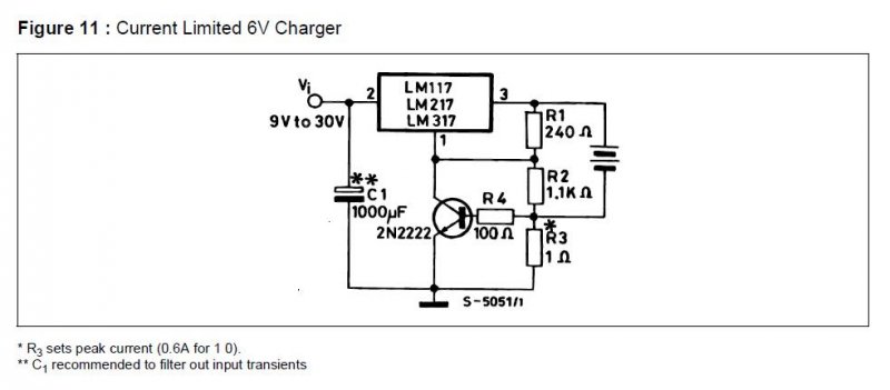

Most találtam az LM317T adatlapjában az alábbi kapcsolást.
Erről valami vélemény? Ahogy írtad 8.4V-nak kell tölteni (nem 6V mint a kapcsolásban) de a fesz. limitált.
Elvileg ez a kapcs nem hagyja a túltöltést, igaz?
Ezt a kapcsot is lehetne irányítani 555-el hogy impulzus legyen.
A másik kérdés még mindig áll, hogy LED-del hogyan lehetne kijelezni, érzékelni a töltés befejeztét.
Köszi
(#) ferzoo válasza dolfin hozzászólására (») Jan 22, 2010 /
Működik igen,R1-R2 osztóval áll.be a kimenti fesz.t és az ehhez tartozó áramot.R3 figyelő ellenállás 1ohm-3,3ohm legyen.Tehát olyan értékűre válaszd,hogy mikor töltődik az akkú áramot vesz fel,épp akkora fesz.g esés jöjjön létre hogy 1Bc547 tranyót nyitni tudjon.kb.0,8-1,6V ez pedig kollektos és +tápra kötött ledet hajt meg.Jelezvén a töltést.Amikor az akku feltöltödött,nem folyik áram,vagy csak csekély 10-20mA,nincs fesz.g esés R3-on a tranyó lezár,led nem világit.Marad a csepptöltés mint gyáriaknál,1hónapig rajta hagyod sem merül le.

Csak hogy mindent jól számoltam e:
R1- 200 Ohm
R2- 1147 Ohm
R3- 1 Ohm
R4- 100 Ohm
Bc547-es tranyóval
Elvileg: 8,41875V lesz a töltés.
A töltési áramerősséget hogy lehet kiszámolni? 800-1000mA kellene kb...
Köszi
A töltőáramot majd az akku határozza meg,elkészited az ák.t rámérsz és tudsz viszonyítani. Ez ugyanis nem áramgenerátor és nem is impulzus kapcsolás.Azért otthonra teljesen +felelö jó.

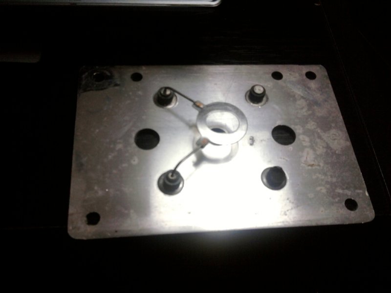

(#) gubík gábor hozzászólása Jan 26, 2010 /
sziasztok. hozzám kerult egy akkutolto egyben egy startoló "bikával" sajnos a dióda hídján 2 dioda tonkre ment. ahogy elnéztem nálunk ilyesmi nem kapható és érdekelne mivel lehetne helyettesíteni esetleg? keszitettem par képet es egy Bővebben: Link -et is talaltam rola de nemtudom milyen diódái vannak mert semmilyen számozással nincsenek ellátva készítettem rola egy bekotési rajzot is nemtudom jol rajzoltam e meg
es itt kuldom a sémát is
