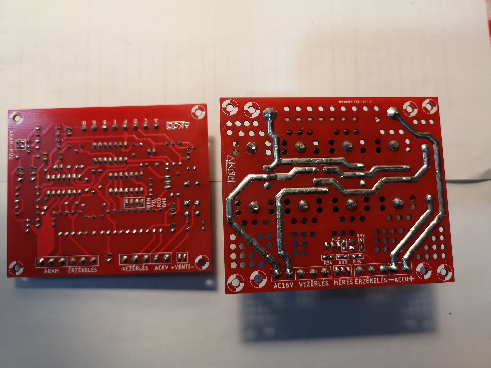

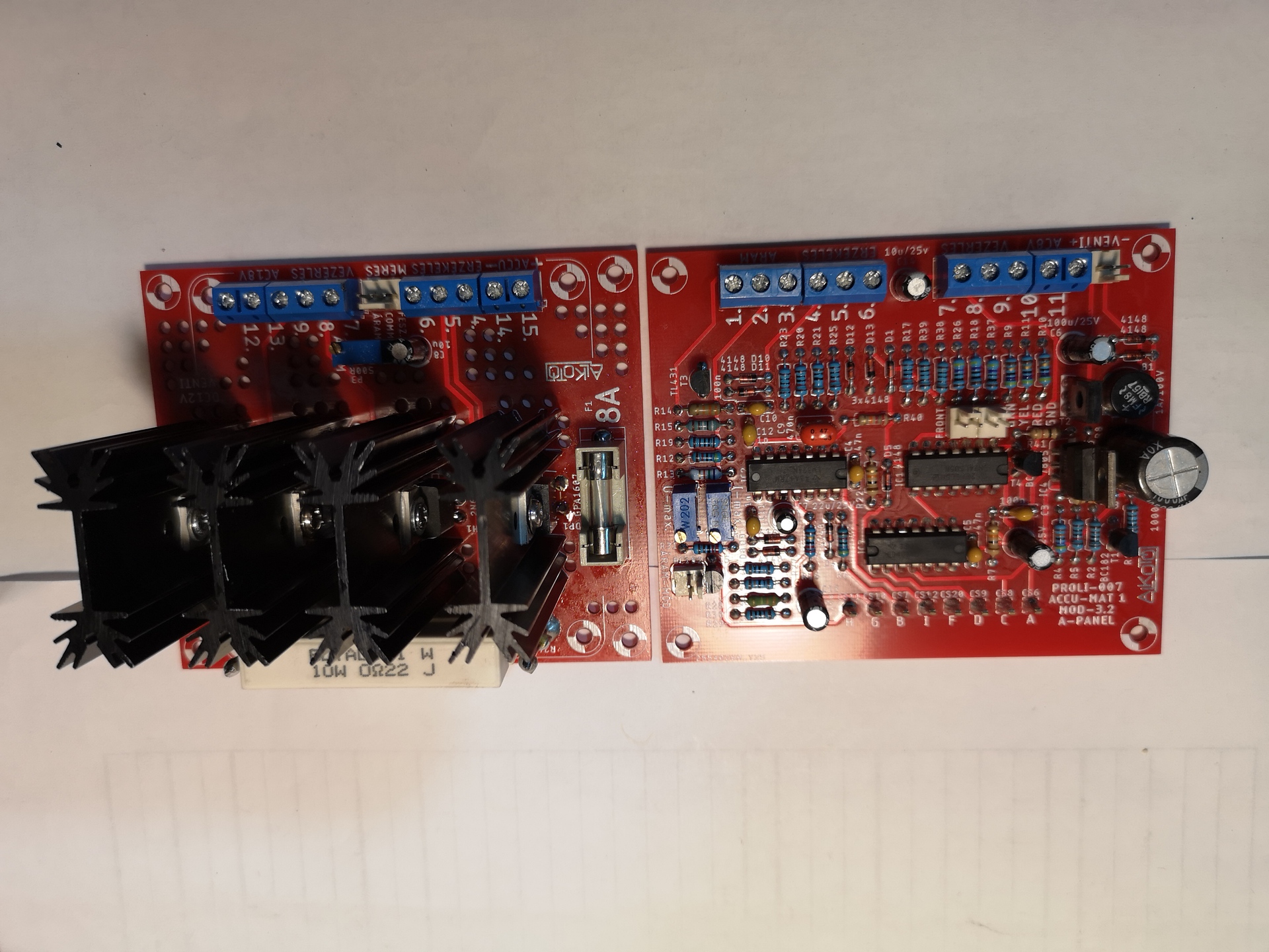

(#) soos csaba hozzászólása Okt 18, 2024 / 3
Accu-Mat1-mod3.2
Lassan készülget nekem is az Accu-Mat1-mod3.2 es akkumulátor töltő.
Készen vannak a panelok, és a doboz is készülget, hamarosan jön a bemérés, utanna pedig a bedobozolás.
A hozzászólás módosítva: Okt 18, 2024

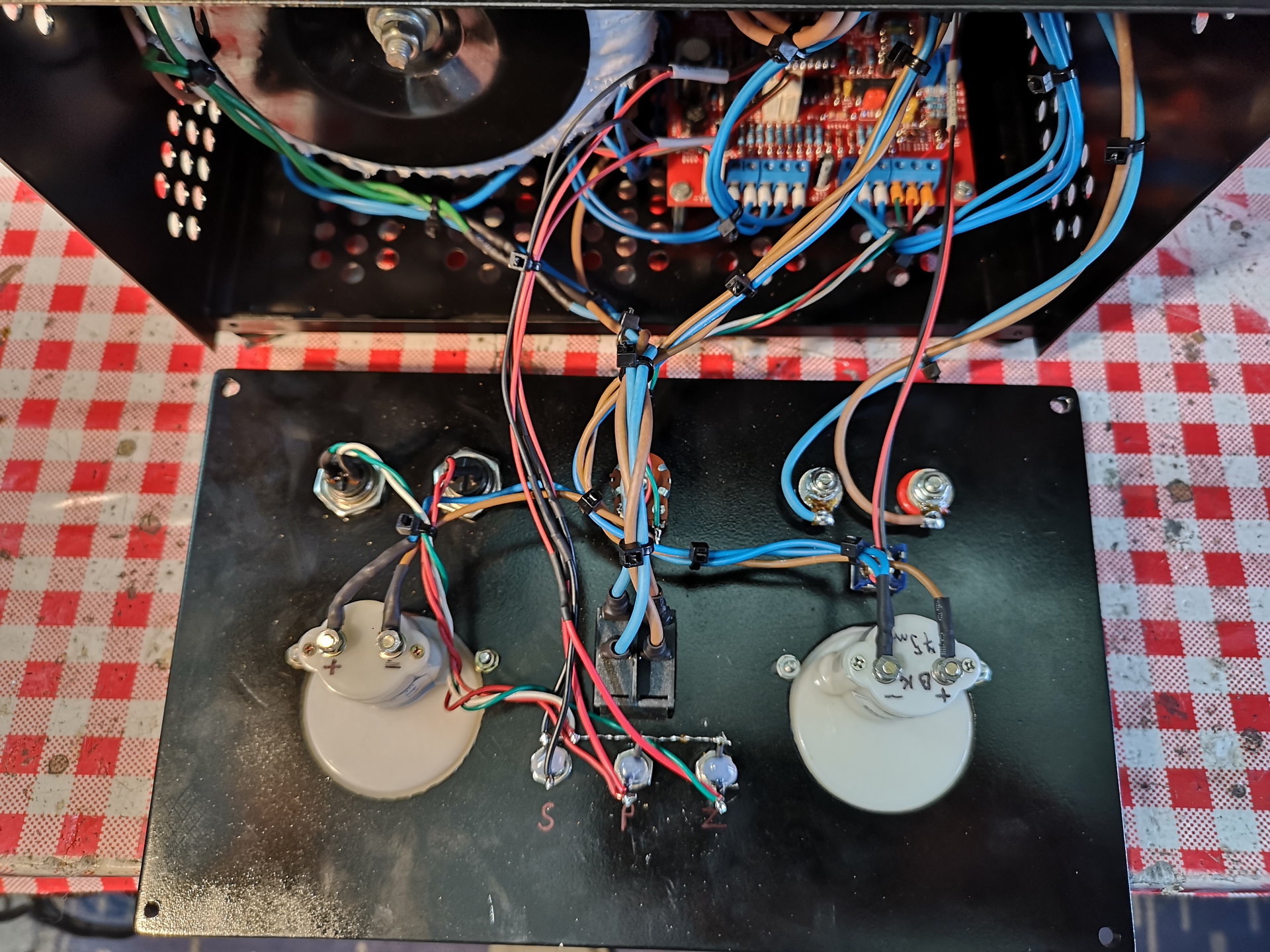

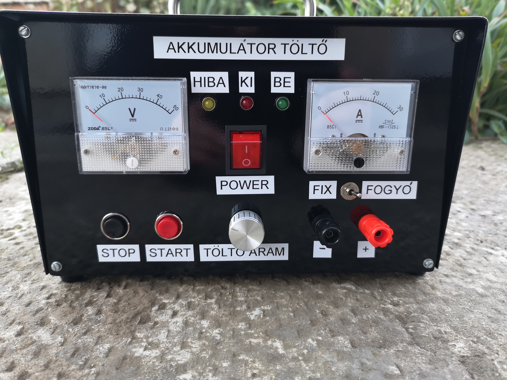

(#) soos csaba hozzászólása Okt 20, 2024 / 8
Accu-Mat1 mod3.2
Ma végre készen lettem az Accu-Mat1 mod3.2-es verziójú akkumulátor töltővel, a beállitás nagyon könnyen ment, követtem az Alkotó-tol meg vásárolt dokumentációt, ami a két panellel járt az akkumulátor töltőhöz.
Mindenkinek csak ajánlani tudom ezt a töltőt, mert nagyon jól működik, és kiválló minőségüek a panelek is amiket meg lehet vásárolni Alkotó fórumtárstól.
Nállam a VOLT mérő és az AMPER mérő analóg műszerekkel let fel szerelve, igy változtatnom kellet egy pár értéket a rajzon a mérés áramkörében, ezeket az értékeket meg osztom veletek ha valaki meg akarja ezt az akkumulátor töltőt épiteni, és analóg műszerrel szeretné meg épiteni ezt.
R32-470ohm, R33-200ohm, R34-51ohm, R35-ös ellenállás kimarad, és az R36-os ellenállás helyet 50K trimmer potenciómétert tettem be a volt mérés könnyebb beálitásához, a többi érték változatlan.
Ja és még valami, az Amper mérővel sorosan kötnöm kellet egy 1N4007-es diódát, mert ha meg forditottam a polaritást az akkumulátor töltőn akkor a műszer ellenkező irányba mozdult el a forditott polaritás miatt.
Teszek fel képeket a kész töltőröl.
Keresétek bizalommal Alkotót, és nagyon szépen köszönöm neki a paneleket!.
(#) Remci válasza soos csaba hozzászólására (») Okt 20, 2024 /
Jól néz ki. De elenne egy kérdésem: mi indokolja az 50v-os és a 30A-os műszert?
(#) soos csaba válasza Remci hozzászólására (») Okt 20, 2024 /
Szia Remci!
Sajnos csak ebben a méretben találtam analóg műszereket, és csak ebben a mérés határban.
Amúgy a töltő 14,2V nál le kapcsol ha ezt a feszültséget el éri az akkumulátor, és ezt szépen mutatja (méri) a VOLT mérő, és a maximális áram erőséget is az AMPER mérő is jól méri ami 5 Amper lenne.
