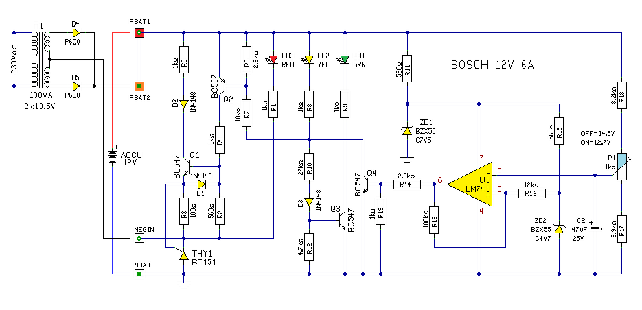

(#) proli007 hozzászólása Szept 19, 2024 / 3
Hello! Ha már itt tartunk. A minap javítottam egy ilyen töltőt, hátha a rajza hasznos valakinek..
Egyébként a hibája a trimmer volt, mert a rögzítő lakk befolyt a leszedőbe és nem érintkezett biztosan. De nem a csúszka és a szénpálya között, hanem a másik oldalán a körforgó és álló alátét között.
(#) Remci válasza proli007 hozzászólására (») Szept 21, 2024 /
Én minden esetre köszönöm a rajzot. Egyik haverom hozott a minap egy, a fenti képeken látható, vagyis azokhoz hasonlító töltőt,hogy lehet-e belőle valamilyen normális készüléket csinálni. Abban is közép megcsapolásos trafó van,egy graetz híddal és műszerrel kiegészítve. Akkor ha elkészítem ezt az elektronikát és beépítem, akkor lesz egy okosabb töltője. Rajzolok hozzá panelt és össze rakom. Két kérdésem lenne:
-hogy állítom be a töltési végfeszültséget? ( gondolom labortáp az aksi helyére és a potmétert addig tekerem míg a kívánt feszültséget eléri? )
-azt a söntel ellátott áram mérőt, ami az eredeti töltőben volt,beépíthetem még az áram körbe?
(#) proli007 válasza Remci hozzászólására (») Szept 21, 2024 /
Hello! Pontosan..
- Nem kell 230V-ot ráadni, az akksi helyére a labortápot tenni és a sárga/zöld Led-en látod a működését. Aztán mehet az akksira.
- Nyugodtan beteheted a sönt-öt az ampermérővel. Az áramot ez a fokozat nem szabályozza, csak ki-be kapcsolja a töltést. Az áram korlátozása a belsőellenállások "biztosítják".

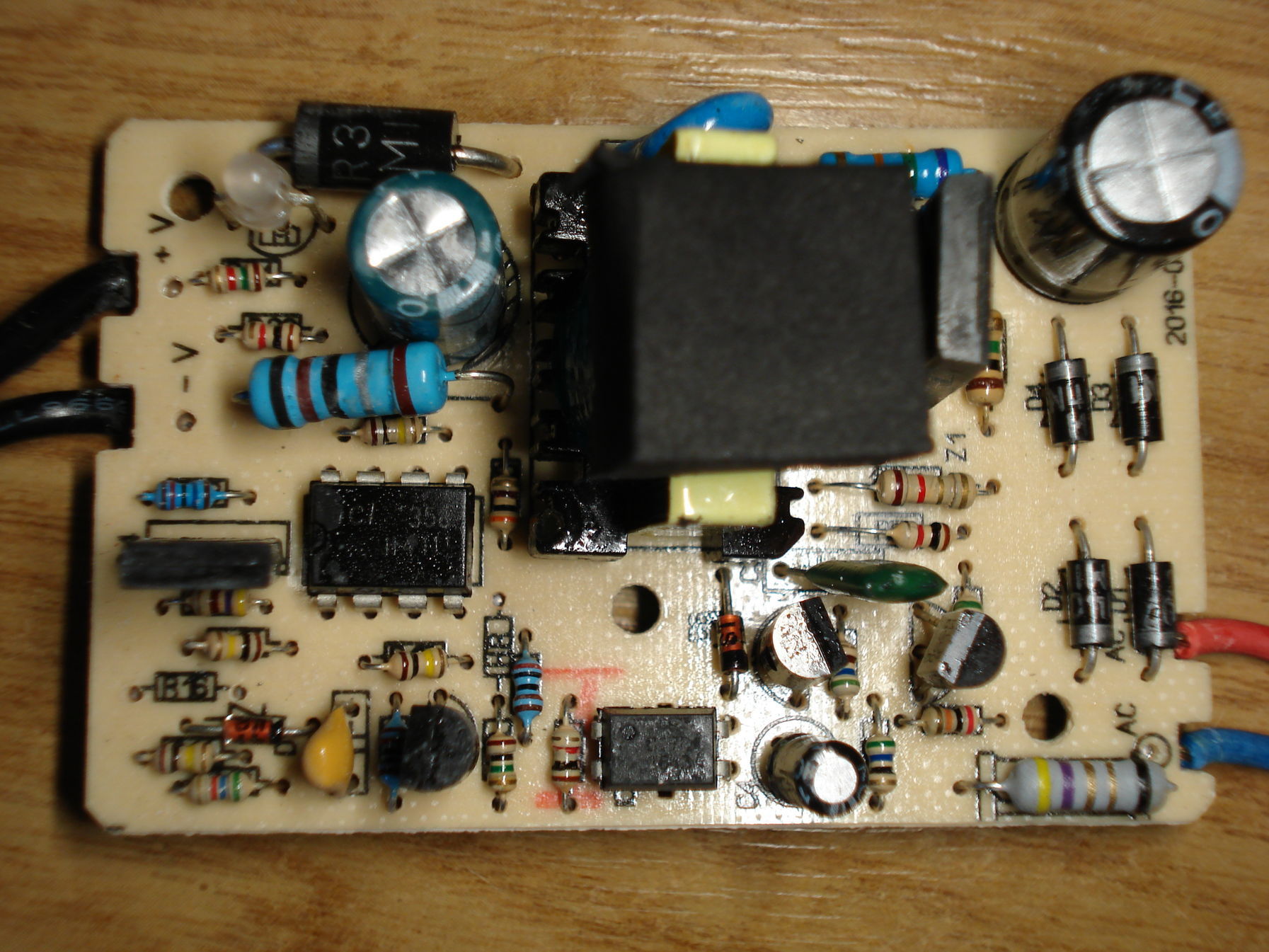

Yaso 13815 akkumulátor töltő hiba
Van egy ilyen kis fenntartó akkumulátor töltőm. A működését egy kapcsolási rajzzal együtt a Prohardver fórumban is leírják.
Idáig rendben működött, kb. 1 éve nem volt használva. Azt vettem észre, hogy akkumulátorra csatlakoztatva most csak a zöld led világít rajta, nem vált át pirosra, nem tölt. Ha nincs semmire rácsatlakozva, akkor 13,8V van a kimeneten. Ha akkut vagy egy 12V 15W izzót kapcsolok a kimenetre, akkor a feszültség egyből leesik olyan 1V-ra. Utána ha leveszem a terhelést, akkor a feszültség rögtön 6,9V lesz a kimeneten. Így üresen járatva egy ideig ez a feszültség van rajta stabilan, aztán változó idő elteltével (5-10 perc) fokozatosan felmegy újra 13,8V -ra. Aztán ha ilyenkor újra terhelést próbálok ráadni, akkor kezdődik elölről a folyamat.
Egy TL431, egy LM358, és egy D882 van benne. Ezek közül valamelyik okozhatja a hibát?
(a tranzisztorra azt írják a PH-n, hogy csak védelem a fordított polaritásra)
(#) proli007 válasza fakezű hozzászólására (») Okt 7, 2024 /
Hello! Így alkatrész értékek nélkül, elég nehéz megmondani mi van. De lehet hogy ennek kutya baja. Akksi nélkül elég értelmetlen ezt próbálni. De lehet hogy az akksid "nem jó". Túl kicsi a feszültsége, vagy fel van töltve, mind két esetben le fog tiltani.
Mivel az OPA referenciáját a tápból nyeri, az biztos hogy nem jó, hogy ráteszel egy izzót terhelésnek, amitől összefossa magát a táp és csak lassan épül fel a feszültség. De ez egy nem üzemszerű állapot, mikor az OPA is abból táplálkozna.
Amúgy nem csak fordított polaritásra kapcsol le a tranyó, hanem alacsony akku feszültségre is. Hogy az mennyi, nem lehet tudni az ellenállásértékek hiányába.
Szóval lehetez rossz is, de a 13,8V az nem egészen ezt mutatja. Ha meg az akksi belsőellenállása nagy, akkor meg lehet egyből felemelkedik a feszültsége és lecsökken az áram és lekapcsol a töltés.
Szóval egy olyan készüléket, ami az akksi feszültségének meglétét is figyeli, nem lehet szikroszkóppal vizsgálni!
A hozzászólás módosítva: Okt 7, 2024
(#) fakezű válasza proli007 hozzászólására (») Okt 8, 2024 /
Nem feltöltött akksit kapcsoltam rá, és túlmerülve sem volt, amit rátettem.
~12,4V volt a feszültsége, forgatott még, de már nem indult be vele a motor. Ilyenkor ha rátettem a kis töltőt, akkor pirosra váltott a led, szép lassan ment a töltés, és amikor elérte a 14,4V-ot, akkor átváltott "csepptöltésre", és 13,8V feszültséget tartotta.
Most nem kezd el tölteni, hanem azt csinálja, amit leírtam. Így biztos vagyok benne, hogy valami baja van. Csak mivel nem értek hozzá, ezért próbáltam itt segítséget kérni.
Azért köszönöm.
(#) proli007 válasza fakezű hozzászólására (») Okt 8, 2024 /
Akkor rá kell rajzolni az alkatrészek értékét a kapcsolási rajzra és az szerint méregetni.
Próbálni úgy lehet, hogy egy tápra ráteszel egy izzót, aminek több az árama mint amit ez a töltő tud és lehet tekergetni a tápot 12..15V között. És persze méregetni.
Esetleg megméred a tranyót, nem döglött-e.
