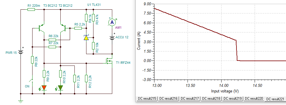

Akku töltése dugasztápról
Sziasztok ! Adott egy 12V 14Ah-ás akku, és egy 15V 2A-es dugasztáp. A kisunokám tragacsában szeretném használni az akut, és a dugasztáppal tölteni. Odáig eljutottam, hogy a töltő csatlakozójára tettem egy-egy 0,22 ohmos ellenállást. Most olyan 13,8V-ot mérek az akkun . Ez így jó is lenne csak ahogy nő a töltöttség a feszültség úgy megy majd fölfelé . Tudna valaki egy olyan egyszerű kapcsolást ami (egy fettel vagy tranzisztorral) 14,2V-nál leválasztja a dugasztápot az akkuról, hogy ne kelljen mellette állni ? Borzalmas rossz vagyok a keresésben, sajna . Köszönöm szépen előre is !
(#) proli007 válasza mr.Cara hozzászólására (») Aug 30, 2025 /
Ha egy rajzot szeretnél, akkor tessék! Persze nem fog ekkora áram folyni, mert a dugasztáp nyilván nem tud ennyit. Az "On" természetesen egy nyomógomb, amivel bekapcsolhatod a töltést.

(#) szs válasza mr.Cara hozzászólására (») Aug 30, 2025 /
Én nem 0,22Ω előtétet tennék, minimum 3Ω-ot, abból is nagyteljesítményűt, hiszen 12V-ra merült akkunál így is 3W lesz.
Így csinálnám, hogy saccperkábé 14,4V-nál kapcsoljon le:
A hozzászólás módosítva: Aug 30, 2025

(#) mr.Cara válasza proli007 hozzászólására (») Aug 31, 2025 /
Köszönöm ! Ha a nyomógombot állandóra ... Ehh ! Nem is kellene nyomógomb, mert a kis tragacs mobil, vele az akku is. Csak ha éjszakára bedugva hagyják ne forralja szét reggelre az akut.
