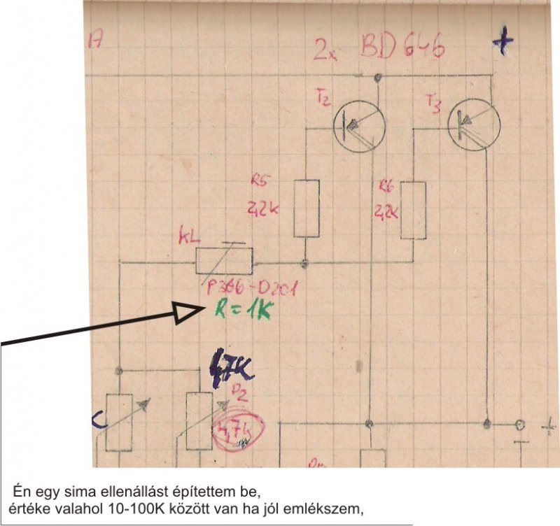

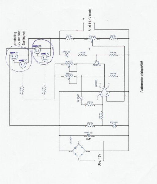

(#) telnagyapo válasza pumoka hozzászólására (») Ápr 21, 2010 /
ezt próbáld ki
Nekem bejött
(#) pumoka válasza telnagyapo hozzászólására (») Ápr 21, 2010 /
Biztos jó csak éppen nem tudom meg nyitni.El tudod küldeni jpg formátumban?
bocs. holnap beszkennelem a kapcs rajzot meg a fóliát is
(#) telnagyapo válasza pumoka hozzászólására (») Ápr 22, 2010 /
mind a kettő nagyjából egyforma. Az egyiket ELV-ből másoltam a másikat RT évkönyv egy régebbi számából. suo sikert az építéshez.
Ha 6V-ra akarod akkor a Z diódákkal variálj.

(#) saraha válasza telnagyapo hozzászólására (») Ápr 22, 2010 /
Szia.
A darlingtonos verzióról tudnál feltenni nagyobb felbontású képet?
Melyik potival mit lehet ill. mit kell állítani?
Köszi.
(#) telnagyapo válasza saraha hozzászólására (») Ápr 23, 2010 /
itt egy teljes leítés, valamint a kép a darlingtonról BD 646 vagy valami hasonlló, kb. 300Ft/db

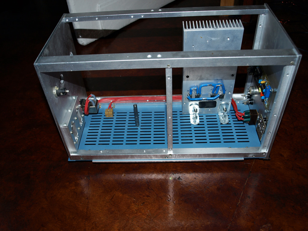

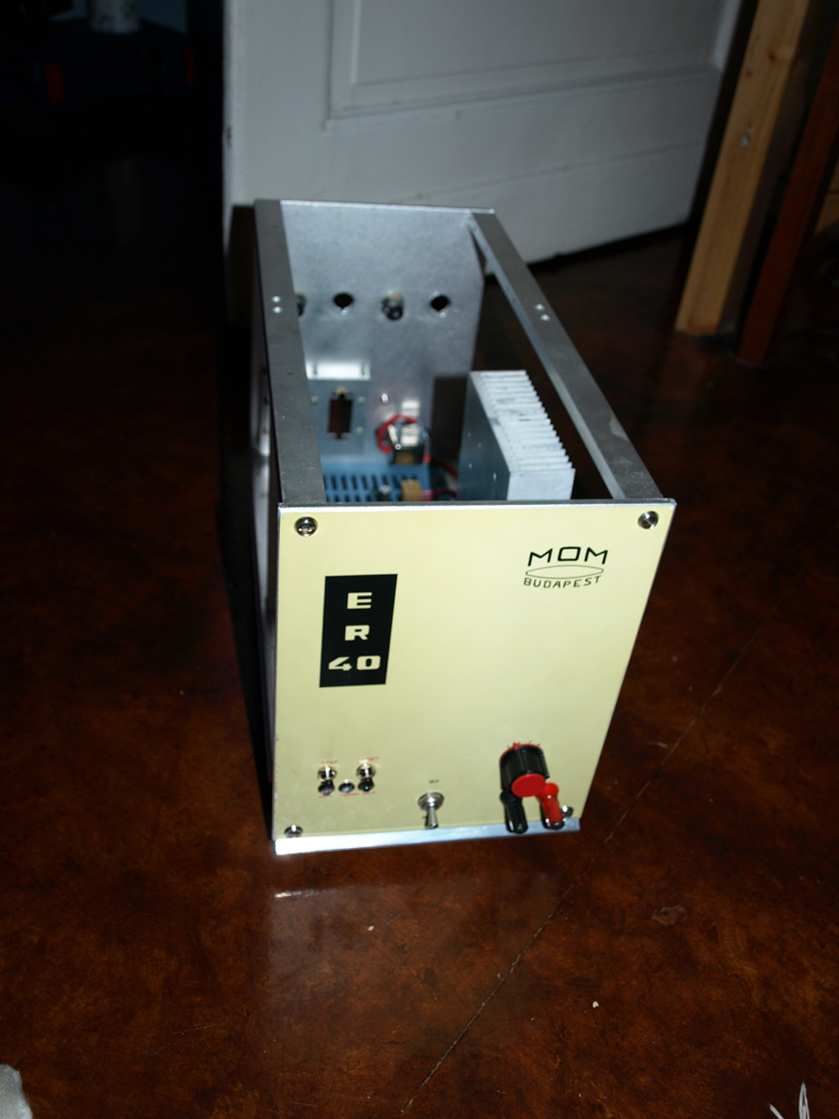

(#) hapro válasza proli007 hozzászólására (») Máj 16, 2010 /

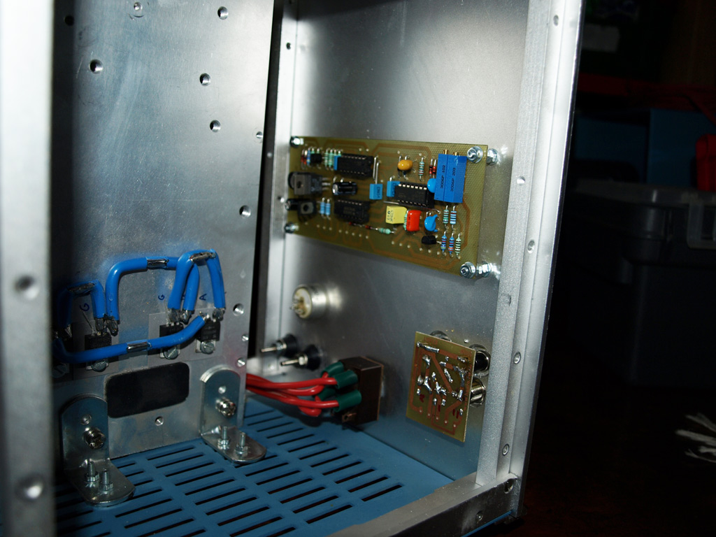

Jelenleg így állok vele, még vezetékezés van hátra, meg a trafóra rá kell tekerjek még egy 8V-os szekundert. vagyis az egyik trafóra, mert 2db egyforma toroidot kötök párhuzamosan, mert kicsi a teljesítménye, és nincs másik. Majd ha lesz akkor cserélem és kész.
Talán a héten kész lesz. Jó is lenne mert a labortápomat kinyírtam az akku töltéssel , még nem szedtem szét, nem tudom mi lehet a baja.
Mi lehetett ez a gép hajdanán?

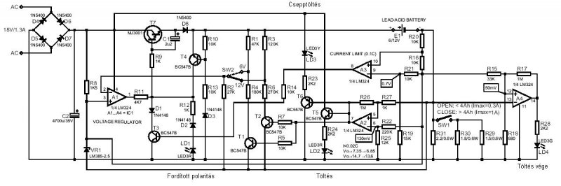

(#) dickheadz hozzászólása Máj 20, 2010 /
Találtam 1 régebbi Elektor-ban 1 töltőt, de sajnos csak most tudtam befejezni - ill. csak szerettem volna, mert az egyszerűsége ellenére nem működik... Feltettem a kapcsolási rajzot és a mért értékeket.
mért értékek
kapcs.rajz
Normál esetben T1 folyamatosan vezet, és csak túlfesz ill. túláram esetén zárna le. Épp itt van a gond, h nem zár le (teljesen?), csak ha az IC1 4es és 6os lábát rövidre zárom. Valakinek valami ötlet?
A helyes megfejtőnek átdobom a teljes doksit, ha érdekli
(#) proli007 válasza dickheadz hozzászólására (») Máj 20, 2010 /
Pedig ez a rajz jó. Annyi kivetni valót találok benne, hogy a D3 Led helyett, valami zénert lett volna érdemes alkalmazni. De ha a D3 zöld, és a D1/D4 piros, akkor még működhet is a dolog.
A méréseidet nem igazán értem. Viszont aksi volt a készüléken? Mer nélküle felejtősek a mérés kiértékelése. Esetleg az aksi helyett, egy tápegység egy 12V/21W-os izzóval..
üdv! proli007
(#) dickheadz válasza proli007 hozzászólására (») Máj 20, 2010 /
Feszültséget mértem az első oszlopban megjelölt alkatrészeken(kivezetéseken). Akksi nem volt a kimeneten, de amikor IC1 4-6 lábakat rövidrezártam, akkor lezárta a T2-t(legalábbis a kollektorfesz leesett).
LEDek színe pont amit leírtál
Még annyi kérdés, esetleg hogy lehetne MOSFET-tel helyettesíteni T2-t?
Még annyi, h a D3 LED halványan világít, amikor IC1 kimenete alacsony szintre vált (pedig ugyebár ki kéne aludnia..).
Próbáltam D3-at rövidrezárni, akkor sem volt jobb a helyzet.
- Azért nem jó, ha nincs aksi, mert IC2-nek nincs referenciája, ha a tranyó lezár. Ezért visszanyit. IC1 meg milyen áramot szabályozzon ha nincs terhelés? Tedd rá az aksit, és működni fog..
- Fet-et lehet használni csak P csatornásat, és a Gate-Source lábak közé pld. egy 2,2kohm-os ellenállás kell.
- Ezért írtam, hogy nem egészen jó, a kapcsolás. Esetleg tegyél sorba a D3-al még egy Ledet.
üdv! proli007
A 'visszanyitás' -os jelenségen gondolkodtam én is 1 ideig, de aztán elmaradt a dolog valamiért. Leugrom az akksiért aztán gyorsan kipróbálom - majd jelentkezem.
Köszi szépen az eddigieket!
(#) proli007 válasza dickheadz hozzászólására (») Máj 21, 2010 /
Egyébként ez soha nem kapcsolgatja a Led-eket, mert analóg módon leszabályozza az áramot, vagy a feszültséget. Tehát a Led-eknek nem lesz határozott jelzése..
üdv! proli007
(#) dickheadz válasza proli007 hozzászólására (») Máj 21, 2010 /
Hogy érted azt, h 'kapcsolgatja' ?
Nem úgy kéne működnie, h normál esetben csak a D3 világít, túlfesznél csak a D1, túláramnál meg a D4? Mivelhogy a komparátorok kimenetei alacsony szintre váltanak - ezáltal kisöntölik a másik 2 tranyót.
Délelőtt nézegettem a töltőmet, de a trafó szekunder kimenetén csak 12.5V~ van, az egyenfesz is kb. ennyi a kapcsokon (pedig gyári töltő...). Ennek ellenére az akksin töltés közben a fesz felment 14-ig is
A trafó után csak 1 Graetz+árammérő műszer van.
- Ja, nem a diódákon kell mérni, hanem a C6-C7 pufferkondin.
- Amúgy nincsenek csodák, mert az egyenirányított feszültség csúcsértéke, 1,42-szer nagyobb, mint a váltó. A műszered, meg az átlagértéket mutatja, nem a csúcsot. Ha bent lesz a kondi, nagyobb lesz a villany.
- Honnan gondolod, hogy ezek komparátorok. Ezek, analóg szabályzóként működnek. Tehát, az áramot állandó értéken tartja, ha meg az aksi eléri a végfeszültséget, leszabályozza az áramot kisebbre, és ezzel a feszültség lesz állandó. Komparátor akkor lenne, ha lenne pozitív visszacsatolás. De nincs.. (áramnál, meg ésszerűtlen is lenne)
- Ez kb. úgy fog működni, hogy D3 és D4 világít, amikor eléri a végfeszültséget, D1 lassan el kezd világítani, D4 meg halványodni..
üdv! proli007
Csak azért volt furcsa a fesz, mert eredetileg e töltőben csak a trafó, a diódák meg az árammérő van - és így is működni kellene...
Hogy honnan gondolom? Eltelt pár perc most, miután rájöttem - az eredeti szöveg említette
Asszongya:
"The main components in the circuit are two comparators and a high-power darlington-type series transistor."
" The scaled-down battery voltage is compared to a fixed reverence level of 4.7 V by comparator IC1.."
"The current limiter function is provided by comparator IC2 ..."
Ezek miatt értelmeztem én komparátornak őket, de a lényegen sztem ez nem változtat sokat. Ha analóg lenne(és jól működne!), tiszta boldog lennék !
"Tévedni emberi dolog! - Szólt a sündisznó, és lemászott a sárkeféről.." (Ez még akkor is igaz, ha hedgehog volt a tüskés.)
üdv! proli007

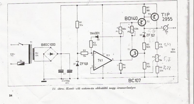

(#) every hozzászólása Máj 24, 2010 /
A mellékelt töltőt akarnám megcsinálni, csak a kérdesem az volna, hogy szerintetek müködő képes e ez az áramkör? Nehogy aztán csak a semmiért csináljam már! köszi
(#) telnagyapo válasza every hozzászólására (») Máj 24, 2010 /
Nekem tetszik Tudnál jobb minőségű képet róla?
(#) proli007 válasza every hozzászólására (») Máj 24, 2010 /
Utána számolgattam, ez bizony működőképes.
üdv! proli007
