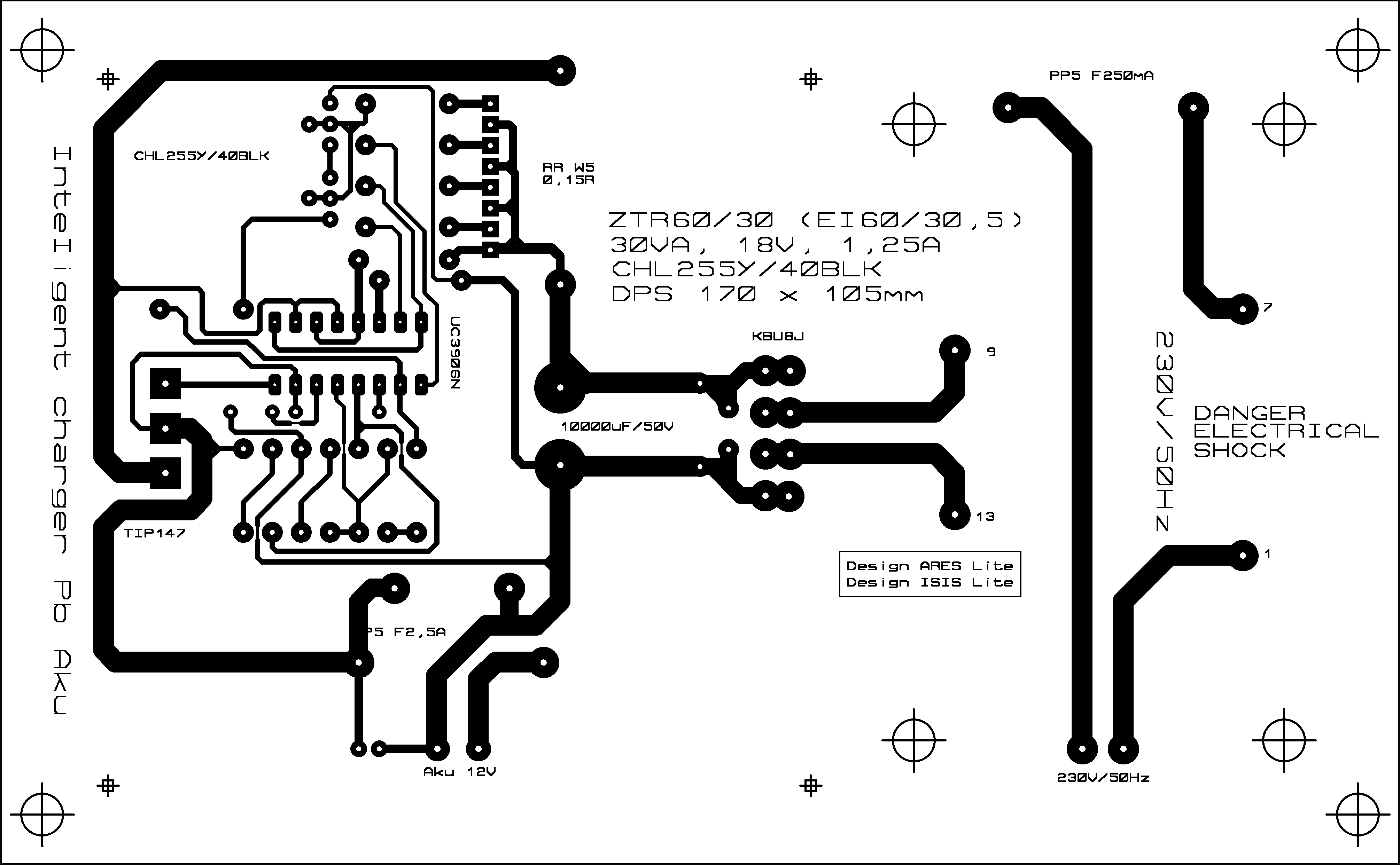

Akkor te azt mondod, hogy ezzel a 30VA-os trafoval és a kissebb söntöddel neked max. 4A folyik? Csak kérdezem és nem kötekedni akarok, mert én is ezt veszem ki a leírásból (már amennyire csehül értek!) Érdekelne,hogy tényleg megy-e ilyen értékekkel, nert akkor én is belevágok! Köszi a mielőbbi válaszodat! Ha tudsz néhány képet tegyél föl róla. Hali!
Én is szintén építettem egy LM317-es töltőt de nekem az a gond vele,hogy iszonyuan melegszik.Áramfelvétele 1,2 Amper.....úgy tudom,hogy 1,5-ig birnia kellene.Tettem rá hűtőbordát...kb 5cm*10cmest....de eléggé forró még igy is. Lehet a tranyónak baja?én éjjel nappal szinte töltök vele.....eddig még nem jelentkezett probléma. Valaki tud ebben segíteni,hogy ilyen áramerősségné ez normális vagy hagyjam inkább a fenébe és építsek egy komolyabbat (nehogy kigyujtson valamit amikor őrizetlen)! Köszi előre is! Üdv!

Az 1,2A úgy magában nem jelent semmit. Ha nagy a különbség a bemeneti és a kimeneti feszültség között, akkor nagyon melegszik. Az LM317 tönkremenni nem fog, van belső védelme, és ha túlmelegszik, akkor visszaveszi az áramot. Idézet: „Lehet a tranyónak baja?” Tranyó is van benne, nem csak LM317? Adj neki kicsit kisebb bemeneti feszültséget, akkor nem fog annyira melegedni! (Uki+3V azért kell neki!)

Az mindig úgy melegszik, amennyi teljesítmény jut rá. Gondolom az aksitöltő üzemben, mint áramgenerátor megy. (vagy nem) A puffer-aksi feszültség különbsége jut rá. Lehet, hogy Led-es üzemben a ledeken kisebb a feszültség, és akkor több jut az LM-re. De mindent mérni kell és úgy meghatározni! (mennyi fesz van az LM-en, mennyi áram folyik rajta, és mindjárt "okosabb" leszel.) üdv! proli007

Én megépitettem ezt a tirisztoros töltöt.Nem ajánlom mert én is szivtam vele.Nemlehetett a max töltö feszt beállitani.14,7-nél még mindig 5A tőltőtt. Akármit csináltam nem lett jó.
Én nem ezzel a trafoval csináltam.És másfajta került bele.De sajna a tranzisztor is ugy melegszik mint állat.Igy 4A az még nekem jo és annyira nem is melegszik.Pedig van benne ventilátor is.De az oldalon irják hogy 0,04 ohmosnál 5,5 A.De ehez a megfelelö trafo kell ami birja a xA-t.Ez a 30VA trafó nem igazán birná a 4-5 A.
Tehát a lényeg, hogy megfelelő teljesítményű trafó, a megfelelő sönt és nagyon jó hűtés köll hozzája! Oké így már értem! Köszi! Egyébként meg vagy vele elégedve? Te honnan szerezted be az IC-t? Hali.
Én a TI röl szereztem.Tudöd mint termék minta.Ingyen
Ha kell segitetség akkor szolj.

Ez 1 nagyszerű töltő ---gyorstöltésre - a trük abban áll ,hogy mindig max. ármml tölt "áramgenerátoros" ezt lezabályozni primer fesz csökkentéssel lehet / soros ellenállás- feszültség átkapcolás / nem mindegy a trafó dropja sem 9% feletti legyen ezenkivül érzékeny a tirisztor parmétereire ---cserélgetni kell.- ez bevett szokás ha a türés -50/+100 % márpedig ez van. amúgy csak gépkoci akku 1/2 óra alatti " felpumpálásársa"használnám

Nem a 7912-esről beszéltünk, hanem az UC3906-os speckó töltésvezérlő ic-ről, ami úgy 2500 Ft-ba van!
