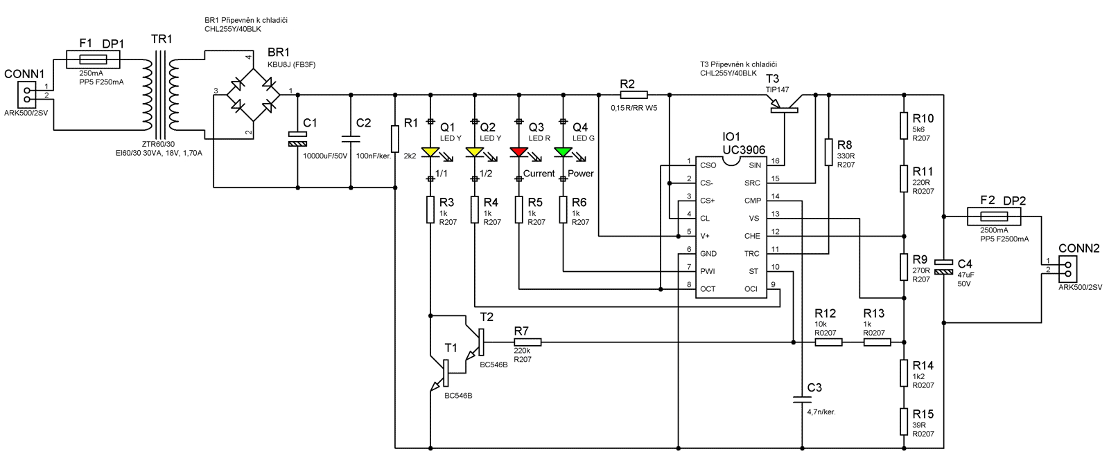

Szia !
Ezt a
töltőt
építettem meg, de kisebb problémám van vele.
1, Nem kell elindítanom mert magától elindul és üresen akku nélkül is van fesz a kimeneten.
2. Az R12-n 400mV esik 2A terhelésre, a LED2 csak felvillan, de nem világít, indító jelet hiába adok, gondolom ez az 1. leírtak miatt van.
3. nem tudom se az áramot se a feszt szabályozni.
tranyók: T1,T2,T3 BC212 T4 2N222A
Tirisztor: BT151
Van valakinek ötlete ?
Panel jó 100%
Trafó ~15V / 4A
(#) Atis57 válasza PCB hozzászólására (») Jan 20, 2008 /
A T1 és A T4 áramkörét nézd át..i
mit tettél rá terhelésnek ?--min. 12V 21W izzóval próbálnám..
minden tranzisztor B-E között megnézném a feszt. /KB 0,56----0,7 V ha nyitnia kell /A leirás részletezi a beállitást.
ELSŐRE ENNYI...........majd a többit később.
(#) PCB válasza Atis57 hozzászólására (») Jan 20, 2008 /
Szia !
12V 21W és próbáltam nagyobb terheléssel is.
Akkuval is próbáltam, tölt is indítás nélkül és szabályozhatattlan az áram és a fesz is.
Gyakorlatilag álandó áramú töltö jelen pillanatban.
tranyókat megmérem pontosan, bár attól félek mivel magától megy nyitva vannak.
Szia !
Megmértem pár dolgot.
P2 egyik véghelyzetben a tranyók feszültsége:
T1= 10mV
T2= 0mV
T3= 850mV
Tirisztor GND-hez képest
C = 0V
A = 2V
G = 390mV
P2 másik véghelyzetben a tranyók feszültsége:
T1= 670mV
T2= 0mV
T3= 180mV
C = 0V
A = 1,6V
G = 480mV
P1 -re semmilyen változás nincs.
(#) PCB válasza PCB hozzászólására (») Jan 20, 2008 /
Nos közben Multisimben is megrajzoltam eme kapcsolást.
Végeredmény = ugyan azt produkálja mint az életben, tehát pont úgy nem szabályozható se a fesz, se az áram,
ugyan úgy nem 0V a kimeneten a fesz, és ugyan úgy nem kell elindítani, mert megy magától.
Erre van ötlet, vagy kuka kapcsolás ?

(#) proli007 válasza PCB hozzászólására (») Jan 20, 2008 /
Az R12 0,33ohm, ha tényleg 2A folyik, akkor azon 0,66V-nak kellene lenni. (de lehet, hogy a műszered becsap a hullámok miatt)
Én a hibakeresést nem így indítanám.
- Kivenném a T4 tranyót, és úgy kapcsolnám be. Ekkor nem szabadna áramnak folyni.
- Visszatenném, és az R10-et zárnám rövidre. Ekkor sem szabadna áramnak folyni.
- Rövidrezárnám ar R3-at. És most sem szabadna elindulnia.
Amúgy nem írtál a T4-ről.
Gondolom a GND pontnak a thirisztor katódját érted.
Előfordulhat, hogy a thirisztort, vagy a T4-et raktad be rosszul. (vagy nem az a bekötése)
A tirisztort könnyű kipróbálni, ha kiveszed a T4-et. (előtte hidegen mérd meg, lehet már zárlatos anód-katód között)
üdv! proli007

(#) PCB válasza proli007 hozzászólására (») Jan 20, 2008 /
Szia !
Na megnéztem amit mondtál.
T4 kivesz... áram nincs, viszont utána véletlen a 100 ohm -os T4 emitter - GND ellenállást zártam rövidre, nos ezután a kimeneten csak 4.5V lett. Utána szépen sorba kicseréltem minden tranzisztort, tirisztort, diódákat, de semmi, marad a 4,5V
egy tranyó sincs megvezérelve E-B feszültség 0V tranyó zárva ...stb Tirisztor katódján és a Gate-n ott figyel 9V
BT151 lábai C-A-G nincs fordítva kötve
2N222A kalapos tranyó, ott a pöcök felöl van az emitter ha jól tudom.
Na erre mondj valami jót !
Azért ez egy elvarázsolt kapcsolás ezek szerint. Mindent kicserélsz és a hiba marad? Hát ez izgi.
A 4,5V az a 21W-os izzón volt?
Ellenőrizd a félvezetőket. Egyébként nem tudom minek ide a 2N2222 gyors kapcsoló. Hogy gyorsabban tönkremenjen?
A kapcsolásnak elég gyenge pontja, hogy ha a tirnyák még nincs begyújtva, akkor a diódán és a T4-en keresztül folyik a töltő áram. Valami korlátozó ellenállást azért berakhattak volna. Ja, a diódát is nézd meg, a kollektorban.
De ha lehet, abban a sorrendben keress hibát, amit írtam.
üdv! proli007
Az ellenállásokon kívül mindent kicseréltem.
Most 4V van a kimeneten
Tranyók:
T1 B-E feszültség 340mV
T2 B-E 0V
T3 B-E 0V
T4 B-E 3,7V
Tirisztor C- A 9V
Hiába teszek a kimenetre izzót nem világít, marad a 4V
Ez a jelenség akkor kezdődött mikor R10 helyett R11 -et zártam rövidre véletlen.
De mondom, azóta mindent kicseréltem az ellenállások kivételével.
Kezdem nem érteni :no:
Azzal, hogy T4 emitterét földre húztam mi mehetett volna tönkre, tirisztor, D1, esetleg T4 ? De komplett minden cserélve lett, és minden maradt ugyan úgy mint ami után R11 -et rövidre zártam.
Mikor összeraktam akkor 12V volt a kimeneten izzó világított LED2 nem. Se feszültség se áram szabályzás nem működött. Ahhoz, hogy LED2 világítson 4A - 5A terhelés kellett, de ebben az estben sem lehetett szabályozni, és indító jel sem kellett mert ment magától.
Aztán R11 rövidzár után meg a fent leírtak történtek.
