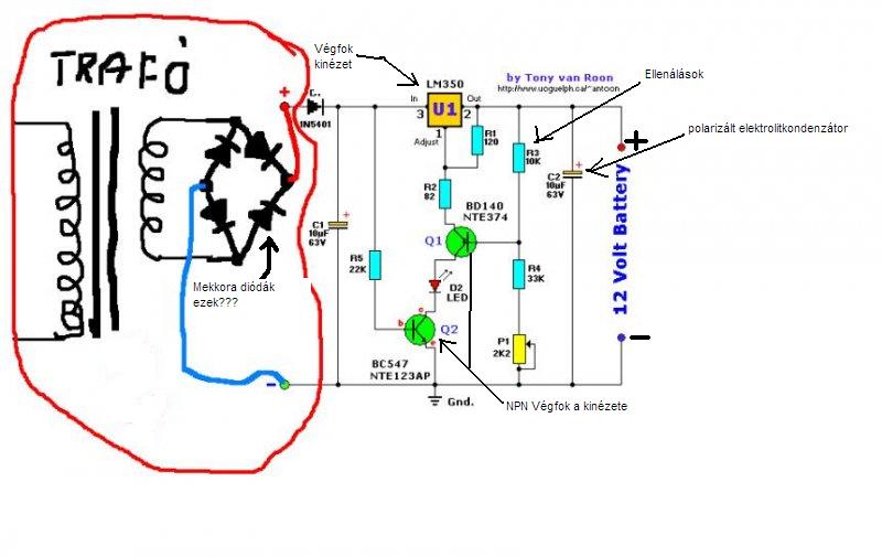

(#) buksi86 válasza poros hozzászólására (») Feb 10, 2011 /
Ezt a rajzot választottam szerintem ezt a legkönnyebb összerakni...
a kérdésemet rajt találod a képen!!!
Köszönöm a segítséged!!!
a led csak akkor vílágít ha tölti az aksit vagy állandóan???
ha állandó akkor hova tudnék be rakni egy ledet hogy csak akkor vílágítson mikor tölt?
(#) erbe válasza buksi86 hozzászólására (») Feb 10, 2011 /
A trafót követő hídegyenirányító 3 A-es diódákból is összerakható, de készen is lehet kapni. Bármelyik kidobott PC táp diódahídja is megfelel.
A piros LED akkor világít, mikor már feltöltötte az akkut. Ha a 22 KOhmos ellenállással sorbakötsz egy zöld LED-et, az nem túl erősen, de folyamatosan világítani fog, amíg be van kapcsolva.
Úgy bekötni LED-et, hogy csak addig világítson, amíg tölt, ahhoz be kellene építeni egy áramérzékelő kapcsolást. Vannak ilyenek is készen.

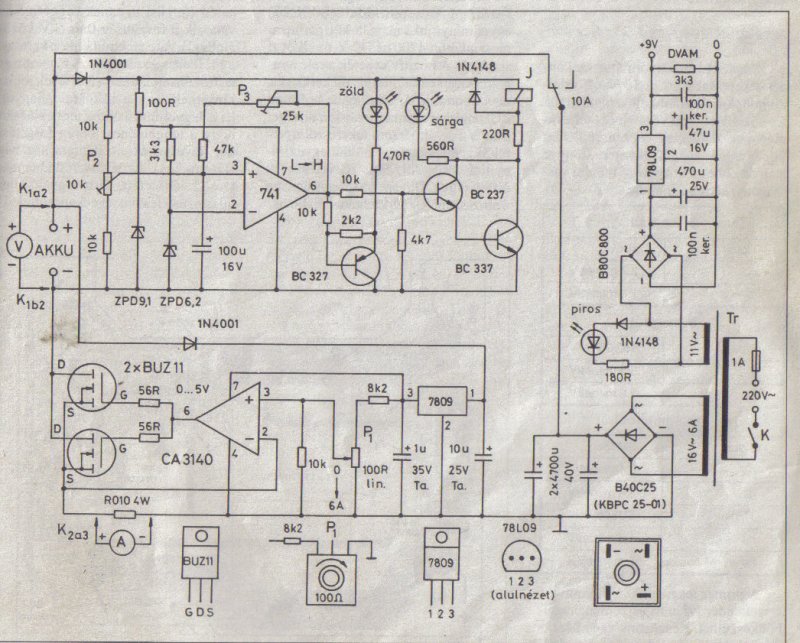

(#) berobbantam hozzászólása Feb 11, 2011 /
Helló Mindenkinek
Az alábbi kapcsolást szeretném megépíteni ,viszont nem kapok bc237-et.Azt mondták bc 547c jó helyette.Érdeklődnék tényleg így van-e és kell e valamit változtatni a rajzon vagy 1 az 1-ben betehető a helyére.Másik kérdésem hogy ez impulzus tőltő-e.Amennyit én értek hozzá nem. Ha valaki esetleg tudna egy hasonló nehézségű kapcsolást ami szulfátlanít is azt megköszönném.A töltő 12 voltos autó akksihoz kéne max 10 amper töltőárammal.A töltőáramot szeretném szabályozni egy potival vagy kapcsolóval és rakni szeretnék bele egy műszert is a feszültség és áram figyelésére.Segítséget előre is köszönöm

(#) poros válasza buksi86 hozzászólására (») Feb 12, 2011 /
Sokat ne várj tőle , hisz az lM350 max 3A tud. Legfeljebb egy kis motor akkut tud tölteni. Tegyél rá nagy hűtőbordát . Kapcsoló üzemű tápokban találsz grécz hidat ami így néz ki . A lábkiosztása lehet nem a rajznak megfelelő, hiszen ahány táp annyi fajta alkatrész lehet benne.Változatlanul az a véleményem nem akku töltőnek kellene lennie az első kapcsolásnak amit készítesz. A LAY filét Spirit layut program nyitja. Igényed szerint tudsz szerkeszteni rajta ha megnyitod.
(#) buksi86 válasza poros hozzászólására (») Feb 12, 2011 /
köszi!
Grécz hídam az nincs...nem lehet valami mással helyettesítení?
Az lm350- sincs csak ilyenek pl:SBL2040CT és 2N60C
és ER1602CT...
diódából csak egy db 3A-es van,meg van 4 db 1N5400 van...nem tudom de ezekből az alkatrészekből nem lehetne valahogy megoldani??? meg van egy hagyományos trafóm is negatív és pozitív bejövő áram ellátással...ez egy modem tápja volt!
nekem nem nyitja meg a spirit layout a fájlt amit linkeltél...
A P1,Q1,Q2 ezek mit takarnak?

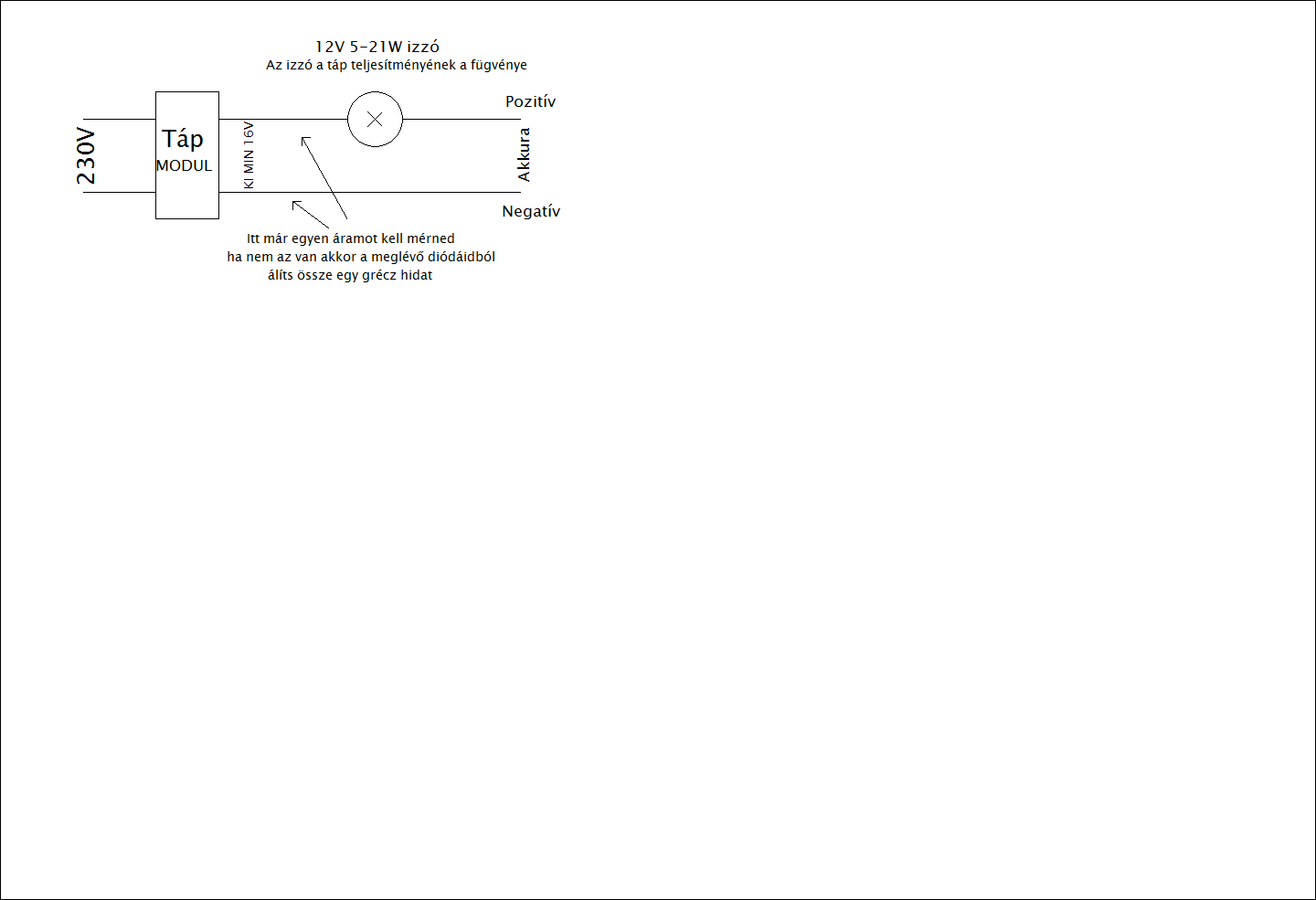

Már szét offoltatod a topicot velem. Mivel annyira ragaszkodsz a töltő építéshez lerajzoltam neked az általam ismert legegyszerűbbet. Azok az alkatrészek a négy diódán kívül ide nem alkalmasak . Ha valamit építeni akarsz azért némi anyagi áldozatot is kell hozni. A rajzodon szereplő alkatrészek KB 1000FT értékűek . Az izzó felveszi azt az áramot ami az akkunak már nem kell. Ahogyan töltődik az akku az izzó egyre jobban világít. Itt a rajz . Remélem proli007 megbocsátja ezt nekem.
Ha még kérdésed van a kezdő kérdések topicban tedd fel.

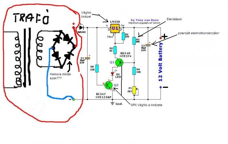

(#) buksi86 válasza buksi86 hozzászólására (») Feb 12, 2011 /
Már kész is csak le kéne ellenőrizni,mármint a rajzom alapján csináltam hogy jó e?
A Trafóm: 220V/50Hz/17W MLI Direct Plug-In Class 2
Diódák 4 db: 1N5400
Zöld led
Aksim: 12V/44Ah/360A Zselés Autó aksi
(#) kadarist válasza buksi86 hozzászólására (») Feb 12, 2011 /
Az áramkorlátozó izzólámpát ne felejtsd ki.

(#) Alkotó válasza buksi86 hozzászólására (») Feb 12, 2011 /
17W-os trafó nem elég egy 44A/h-ás aksi töltéséhez.
(#) buksi86 válasza kadarist hozzászólására (») Feb 12, 2011 /
áramkorlátozó izzólámpát hova milyen módon kössem?
úgy nem jó ahogy a képen van vagy csak a pozitív részre kössem be a lámpa negatív és pozitív lábát???
és amúgy meg bocsi de savas zárt aksi ez,gyors meg lestem a neten sorry
Sorosan kösd: Bővebben: Link

(#) kadarist válasza buksi86 hozzászólására (») Feb 13, 2011 /
Többször nem linkelem be poros rajzát: Az áramkorlátozó izzó bekötése.

(#) kadarist válasza buksi86 hozzászólására (») Feb 13, 2011 / 1
Mindent az egyenirányító híd után köss, még mielőtt nem lesz baj! Egy autólámpát is köss az akksival sorba és akkor nem lesz túlterhelés.
