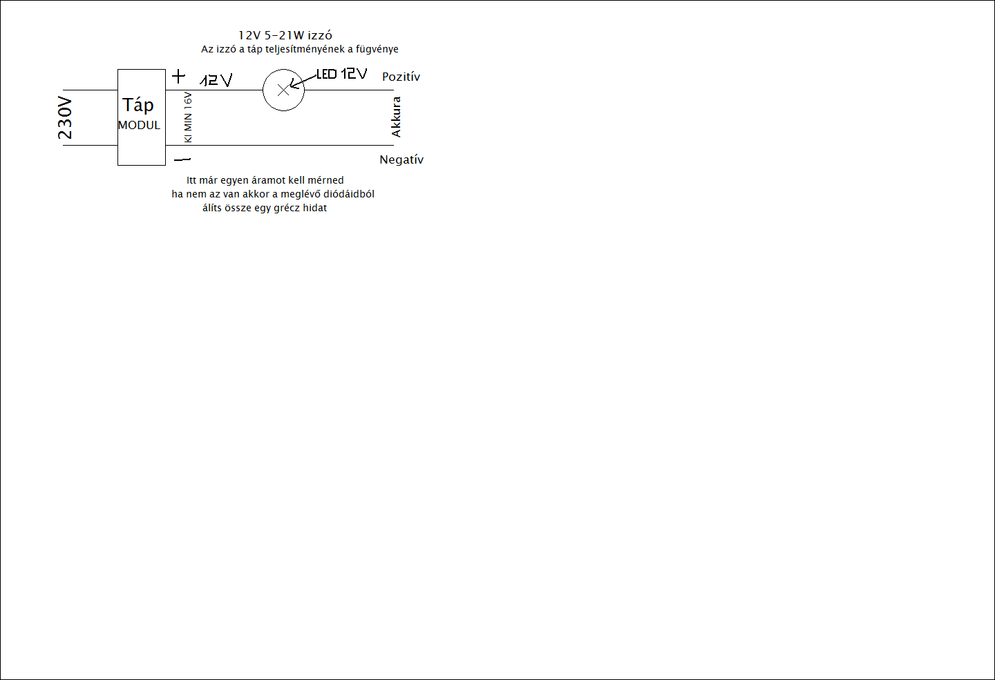

(#) kadarist válasza buksi86 hozzászólására (») Feb 13, 2011 /
Egy Graetz-hídhoz négy kell, és neked egy Graetz-hídra van szükséged. Graetz-híd
(#) buksi86 válasza kadarist hozzászólására (») Feb 13, 2011 /
nekem is így van meg építve a 4 db 1N5400-as dióda
(#) buksi86 válasza buksi86 hozzászólására (») Feb 13, 2011 /
és így is alig hajtja meg a 12V/0.13A-es Ventit mert már át is van kötve a h
híd utánra....
Az akkumulátorral próbáld ki, mert a ventilátornak sima egyenfeszültség kell, nem lüktető.
Köszönöm a segítségedet!!!
Szóval akkor így jó ahogy meg van építve?
12V megy ki a Graetz híd felé,és onnan megy a Pozitívon sorban egy 12v-os led az aksi felé a pozitív sarokra és a negatív meg a Graetz híd-ról megy közvetlen a az aksi Negatív pontjára...

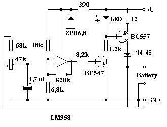

(#) gerenk válasza hboszormeny hozzászólására (») Feb 14, 2011 /
Szia !
Ezt a kapcsolást ajánlom csepptöltés céljára. Az áramgenerátor töltő árama a 12 ohmos ellenállás változtatásával a kívánt értékre beállítható.
A 47 k potival a 14,4 v beállitható, a battery kapocsra szabályozható tápból 14,4 v kapcsolandó polaritáshelyesen. Nagyobb töltőáram esetén /500-800 mA/ a BC557 nagyobb teljesítményűre cserélendő.
Töltés végén /14,4 V/ a LED kialszik, de ha pár tized voltot esik a fesz. ismét bekapcsol.Az akku bármeddig a töltőn hagyható.
Az U táp 17-18 v értékű lehet.
(#) hboszormeny válasza gerenk hozzászólására (») Feb 14, 2011 /
Köszi a gyors választ. Régebbi hozzászólásokban olvastam hogy "puffer feszen célszerű a csepp töltést tartani, ami 13,6 V köröl van . Ha 14,4 V nál kikapcsol, állandóan annyi lenne az akku fesz, nem sok egy kicsit neki ? Igaz ha üzemel az autó, akkor is annyi a generátor
töltőfeszültsége. Még egy ledet hogy kellene bekötni hogy az átfolyó 50-100 mA-t jelezze ? Köszi még egyszer !
A töltő mint írtam automata, a tápfesz. az áramgenerátor stabil működéséhez kell értéke még nagyobb is lehet.
Nincs köze a battery kimenetre beállitott töltési végfesz.-hez, az akkut nem fogja túltölteni.
Ha elérte a töltés megszünik, ha csökken az akkufesz. újra megindul.A pontos beállitás a fontos és a csepptöltőáram az áramgenerátoron.

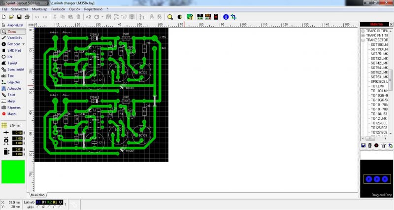

(#) gerenk válasza CoolZero hozzászólására (») Feb 14, 2011 /
SP layout nyákterv duplán van két azonos töltő közös tápon, beültetéssel.
