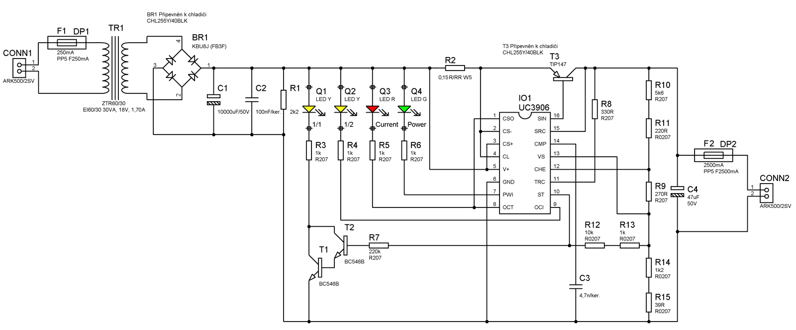

(#) enree válasza erbe hozzászólására (») Márc 1, 2011 /
12V 7,2Ah zselés akut szeretnék tölteni, azért ide tettem föl, mert láttam, hogy egy nagyon hasonló kapcsolással itt foglalkoztak már, gondoltam, több a tapasztalat
Szerintem jó lett a TIP bekötése, viszont, most jutott eszembe, hogy az első indításnál sikerül fordított tápot adnom, akkor az IC elpusztult, de azt cseréltem, lehet, hogy ebbe belehalt a TIP?

(#) enree válasza enree hozzászólására (») Márc 2, 2011 /
Nem jutottam eredményre vele a TIP jó, már az IC-re gyanakszom, létezik, hogy gyárilag nem jó?
Fölteszem a nyákrajzot, hátha valamit benéztem és valaki kiszúrja én már annyit néztem, golyózik a szemem
(#) dudzsi válasza enree hozzászólására (») Márc 2, 2011 /
Merre laksz? Mert nekem van uc3906 othon egy pár dara.
Ami átmegy a 14-15 láb között az nem ér a 15-ös höz?
(#) enree válasza dudzsi hozzászólására (») Márc 2, 2011 /
Az nem volt zárlatos, de az 1n-s smd-t sikerült hozzáforrasztanom az egyik alatta átmenő vezetősávhoz, ez okozta a bibit!
Köszönöm, hogy fölnyitottad a szemem! :integet2:
Nem alszom két napja, már mindent átnéztem százszor, de az smdk alá nem lestem be.
MŰKÖDIK!!!

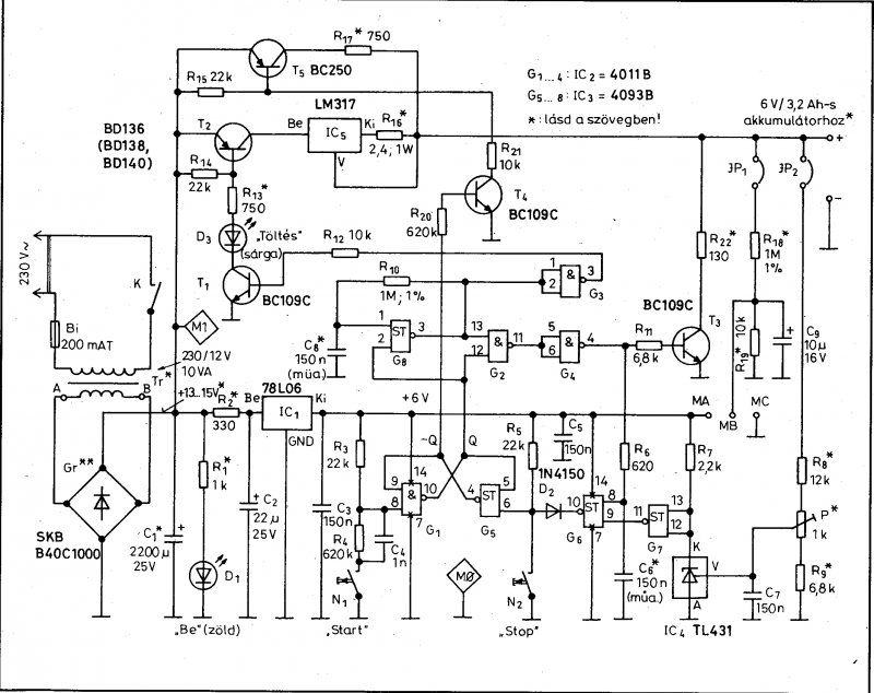

(#) stelok hozzászólása Márc 2, 2011 /
Olyan segítséget kérnénék, hogy a mellékelt aksi tölttőt kellene úgy átalakítani ami 12V 5Ah akkumlátor töltésére lenne alkalmas.
Valamint a csepptöltő funkció is led jelezné.
(#) proli007 válasza stelok hozzászólására (») Márc 2, 2011 /
- A trafót kicseréled 15V-osra
- R16-ot cseréled 2,2ohm-ra
- R22 cseréled 220ohm-ra
- Az R13-at és az R21-et 1kohm-ra
- R20-at 10kohm-ra
- Az R21-el sorba kötsz egy Led diódát, ez jelzi majd a csepptöltést. (mint ahogy azt előttem is tanácsolták már)
- R8-at cseréled 33kohm-ra.
- P potival beállítod a 14,5V lekapcsolási feszültséget
- Örülsz, hogy tölt a töltő..
Töltőáram 570mA lesz, töltési végfeszültség 13..15V között állítható lesz. Csepptöltés kb. 13mA lesz.
üdv! proli007

(#) stelok válasza proli007 hozzászólására (») Márc 3, 2011 /
A tegnapi leírásod alapján átalakítottam a töltőt, de a csepp töltés így nem működik. A Led nem világít de töltés sincs. Aztán vissza tettem az eredeti kapcsolásba szereplő R20, R21 értékeket így 10 mA csepptöltés van.
Lehet hogy nem is kell az a Led.
Azért kössz a tanácsot
üdv! stelok

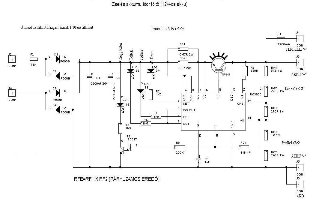

(#) enree válasza enree hozzászólására (») Márc 4, 2011 /
Picit még mindig bajban vagyok ezzel a töltővel. Működik ugyan, de van vele két probléma; az egyik, amit már többen megemlítettek, hogy nagyon zavarérzékeny (tölt, lekapcsolom a villanyt, nem tölt és idő múltával sem akar visszabillenni), a másik, hogy max 12,8V-ig hajlandó tölteni az aksit (standby use = 13,8V) ez van az aksin, hogyan tudnám megemelni a feszültséget? Gondolom, a rajz jobb oldalán szereplő ellenállásokból összerakott feszültségosztó létrában kell kicserélni valamit, de mit és mekkorára?
Előre is köszönöm, ha valaki ránéz.
Üdv:
E.
(#) dudzsi válasza enree hozzászólására (») Márc 4, 2011 /
A 136246 hozzászolásba proli007 mester iregy kis segitséget, De mellékelek egy leirász az én álltalam készitett töltöröl. A kapcsolási rajz. Ha megnézed az R11, R14, R15 értékeket az én rajzomnál azok mások mint nálaad. Ez ugye 14,9V végtöltést.
Nálad 12,8V-nál mekkora a töltö áram? Akkor már cseptöltésre vált vagy még világit a LD1-es led?

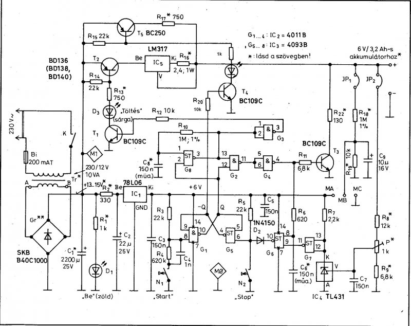

(#) proli007 válasza stelok hozzászólására (») Márc 4, 2011 /
Gyanítom, hogy nem az ellenállásokkal volt a baj, hanem a Led-et nem jól kötötted be. A katódnak kell a tranyó kollektora felé nézni. És ha kikapcsolod a töltőt, vagy a töltési végfeszültség kikapcsolja, akkor égni kell a Led-nek..
üdv! proli007

(#) stelok válasza proli007 hozzászólására (») Márc 4, 2011 /
A mellékbe berajzoltam hogy kötöttem be a LED-et, de igy nem műkődött. A többi ellenállás értéket nem írtam rá de azt is kecseréltem.
üdv! stelok
Már pedig ez így elvileg jó! Tehát valami hibát még is elkövettél.. A Led működött? Ha nem, még is fordítva volt..
üdv! proli007

(#) stelok válasza proli007 hozzászólására (») Márc 5, 2011 /
Teljes mértékbe igazad van, tényleg fordítva raktam be az ellenáálást és a LED-et. Most már jól működik.
Még egy probléma felmerült. Ha rákapcsolom az aksit és még nincs bekapcsolva a töltő már világít a zöld led. Ez szerinted normális, vagy valamit elkötöttem?
Köszönöm a kitartó segítségedet.
üdv! stelok

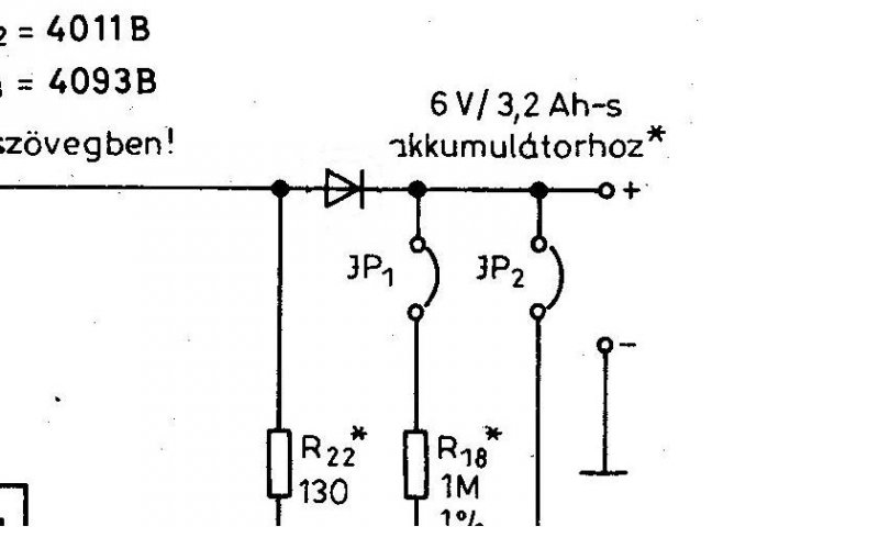

(#) proli007 válasza stelok hozzászólására (») Márc 5, 2011 /
Mert az aksi feszültsége visszamegy az LM317 és BC250-en keresztül a C1-re. Nem túl szép dolog, mert ráadásul nincs védődióda a stabin. De legegyszerűbb, ha megszakítod a nyákot a JP1 és az R22 között, és beteszel egy 1N4001-es diódát, úgy hogy a katódja nézzen az aksi felé. Ez megakadályozza a visszatáplálást, másba meg nem igen szól bele.
üdv! proli007
Igy gondoltad?
Üdv! stelok
(#) proli007 válasza stelok hozzászólására (») Márc 6, 2011 /
Hello! Pontosan.. üdv! proli007
