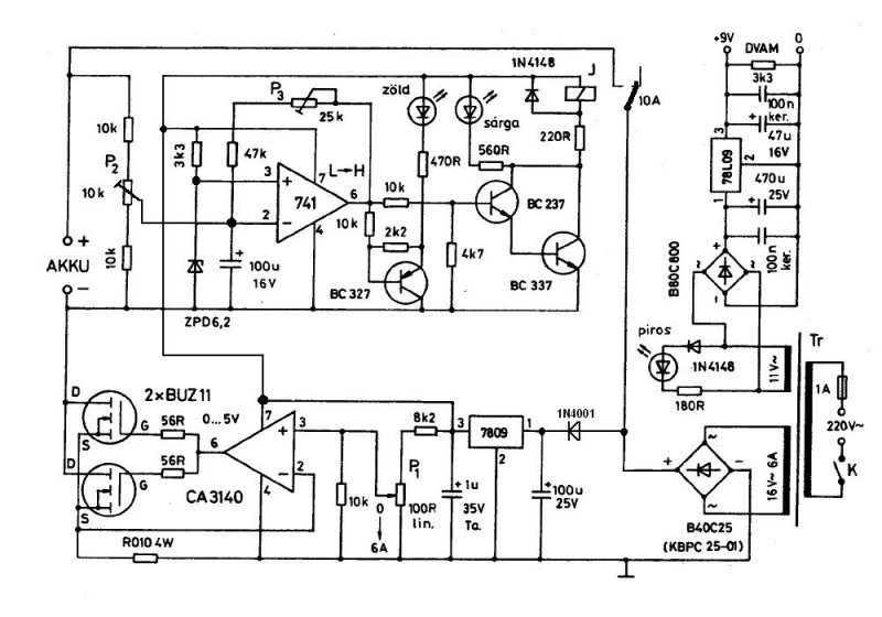

Egy kis segítséget kérnék. Megépítettem az alábbi töltőt. Minden alkatrésze új, minden alkatrésze az, ami a rajzon van. A töltés el is indul, nagyon szépen be is lehet állítani töltőáramot, de egy kis gond van a töltés végén.
A töltés végén a relé elkezd berregni, tehát nem kapcsol át, hanem csengőt játszik. Ezt hogy lehet megszüntetni? Vagy mi lehet a baja?
(#) gerenk válasza sirály12 hozzászólására (») Okt 28, 2011 /
Szia !
Szerintem túl kicsi a le és bekapcsolási feszültség közötti különbség azaz a hiszterézis, és így a töltési végfesz. elérése után az akku feszültsége azonnal esik pár tized voltot. A bekapcs. feszültség itt körül lehet minek hatására a relé behúz és pár pillanat után az akku ismét feltöltődik, a folyamat periódikusan ismétlődik a relé berreg.
A P3 trimmerrel be kell állítani 12,5 V bekapcsolási és 14,4
V lekapcsolási fesz. intervallumot.
(#) sirály12 válasza gerenk hozzászólására (») Okt 28, 2011 /
Már végállástól végállásig próbáltam a P3-as potit tekerni, de nem sokat javult a dolog.
(#) pucuka válasza sirály12 hozzászólására (») Okt 28, 2011 /
Nézem, nézem, de így nem jó sehogy sem. Az R3 trimmer így csak a 741 erősítését állítja, a hiszterézist nem.
A visszacsatolás a neminvertáló bemenetre kell, tehát fel kell cserélni a bemeneteket, ahogy proli007 a #1044325 hozzászólásában csatolta.
(#) sirály12 válasza pucuka hozzászólására (») Okt 28, 2011 /
Igen, ez volt a baj, most már tökéletesen működik.

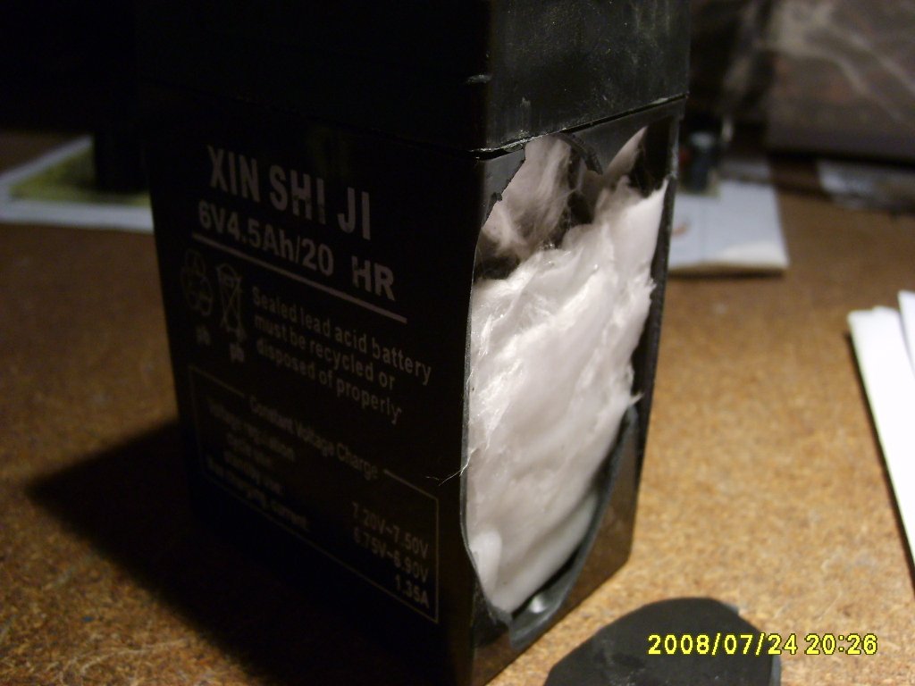

Van egy Uni-Elektra Model 99411 típusú Ólom-sav akkumulátor töltőm. Egy buta kérdésem lennem. Ezzel az akkutöltővel tölthetek 6V/4,5Ah zselés akkumulátort?
(#) hibbantpasi válasza sany hozzászólására (») Nov 3, 2011 /
Tölthetsz, ha sorbakötsz az akkuval egy 12v -os izzót, úgy, hogy max. 0,5 A-rel töltse az akkudat. 10, vagy 21 W-os izzók közül valamelyik jó lesz valószinűleg.
üdv:hp
(#) sany válasza hibbantpasi hozzászólására (») Nov 3, 2011 /
A töltő 600mA tölt.Az számít valamit, vagy csak a feltöltődési időt? Ezt elfelejtettem leírni.
(#) sany válasza sany hozzászólására (») Nov 4, 2011 /
Erről az akkuról lenne szó. Lehet, hogy ez ólom - savas , nem zselés?

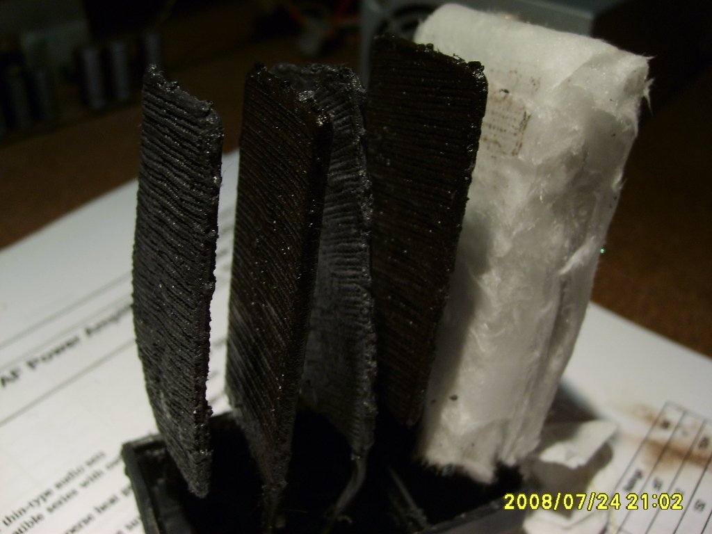

arra fel irtam ,hogy lpc akksi és nem a hagyományos savas akksik.meg ennek a fajtának a lemerülési karakterisztikája eltér a zseléstöl.bár ebben is szerintem olom lemezek vannak.
(#) weend válasza Zsola_1 hozzászólására (») Nov 15, 2011 /
Ez bizony ólom akku, és nem zselés, ahogy sokan hívják, gondolják. Egyszerű ólomlemezes felépítés, vattaszerű anyagban felitatott savval. Töltőáram tizedrésznyi, töltött cellafeszültség 2,3 volt. Nagyobb áram, és végfeszültség nem megengedett, a zárt cella miatt. A neten sok kapcsolást találsz. Bővebben: Link
