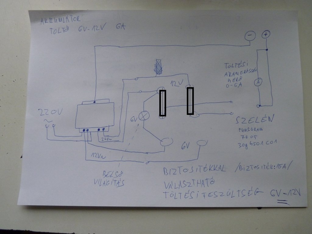

(#) kopi91 hozzászólása Jan 29, 2012 /
Egy kis előzmény. Lemerült a kocsiba az akksi. Gyorsan felhoztam az akkut töltő elő. Be csatlakoztattam a hálózatba két "csipeszt" az akksi megfelelőt pontjaira rá, láttam, hogy veszi fel rendesen áramot úgy hagytam pár órára mikor újból megnéztem akkor láttam hogy már 0,5A alatt vesz fel. Gondoltam elkészült, gyorsan lekaptam a NEGATIV sarúról a "csipeszt" erre a töltő hátulja a biztosítéknál egy nagy villanás és vadul elkezdett búgni. Gyorsan kihúztam a hálózatból és láttam hogy egy 15A es biztosítékkal kevesebb. Gyors csere vissza csatlakoztatom a hálózatba és csak vadul búgott rámértem 12V helyett csak 2V ad le. Itt sejtettem hogy nagyobb baj van.
Az akku töltő 1977 es magyar gyártmányú 6V-12V leadására képes és szelénes egyenirányítással rendelkezik. Méréseim alapján miszerint 2V ad le, a szelén ment tönkre. Amelyre onnan következtetek, hogy ha becsatlakoztatom a töltőt a szelén hirtelen felmelegszik és a búgás egyértelműen a szelénből hallható. A trafó 24V~/12V~ leadja kikötött szelénnel.
A töltő kapcsolását visszarajzoltam. Arra az elhatározásra jutottam hogy átalakítom diódásra az egyenirányítását. Ehhez szeretnék segítséget kérni.
Előre is köszönöm.

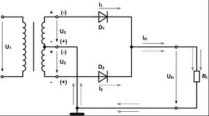

(#) gerenk válasza kopi91 hozzászólására (») Jan 30, 2012 /
Szia !
A szelén egyenirányító ma már nem korszerű érdemes kicserélni diódásra, főleg ha meghibásodott.
Valószínű GRAETZ kapcsolásban alkalmazták / teljeshullámú egyenirányitás/.
Csatolok képet róla, a szelénsor középső kivezetése a pozitív a két szélső összekötve a negatív, a középső pozitív mellett jobról és balról a váltófesz betáplálása.
Csatoltam egy képet a GRAETZ hídegyenirányító diódáról
is a tokon a jelöléseket feltüntetik.
A szükséges töltőáramnak megfelefő GRAETZ-et kell választani

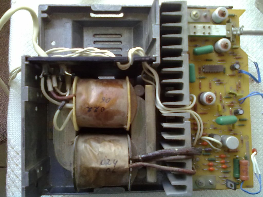

(#) obsitos66 hozzászólása Jan 31, 2012 /
Üdvözletem a fórumozóknak!
Több akkumulátortöltős témát végigolvastam, de az én gondomra nem találtam választ.
Látva a fórumozók segítőkészséget, bátorkodom én is segítséget kérni.
Hozzáteszem ?mint majd megnyilatkozásaimból biztos kitűnik ? nagyon hobbi szinten foglalkozok elektronikával.
A problémám a következő:
miután elromlott az akkutöltőm szétszedtem,
de ugye nem boldogulok vele.
Itt a fórumon találtam az egyetlen egy bejegyzést, ilyen töltőről még (#582445) küzmös Gergely
részéről, Dec 19, 2009 ?én. De akkor ő, nem kapott választ, a töltő kezelésére vonatkozó kérdésére. Levélváltásunk sem vitt előrébb.
Nos ?visszarajzoltam? a töltő kapcsolását, de nem tudom egyáltalán jól csináltam-e.
Hozzáértők segítségét kérném, hogy ellenőrizzék le a kapcsolást, működhet-e így egyáltalán, és javaslatokat is, hogy milyen ma kapható, ( miből bontható) alkatrészekkel lenne érdemes megkísérelni a felélesztését.
Sejtem (tudom), hogy nem gazdaságos ezzel foglalkozni, meg van másik töltőm is,
de most, erre szánom az időmet.
Bocsánat, ha hosszú lett, de ez itt az első bejegyzésem ami vélhetően sokáig itt fog
?lebegni? (by: Küzmös Gergely).
(#) kopi91 válasza gerenk hozzászólására (») Jan 31, 2012 /
A szelénre két oldalára ment a váltófeszültség, a közepe a pozitív. Eddig oké de a negatív pólus a trafóból megy(ezt nem értem miért). De a szavaidból úgy értem hogy azzal ne foglalkozzak ? Csak egy sima egyenirányítást alkalmazzak a váltófeszültségű részen ? Még egy dolog ami nemtiszta: áramerősség mérőt hova kössem mert tanulmányaim szerint az ampermérőt sorba kell kötni de a visszarajzolás alapján az ampermérő nem sorba van kötve hanem párhuzamosan van a pozitív ágra bele"akasztva"?
(#) Watson válasza kopi91 hozzászólására (») Jan 31, 2012 /
Ebben a töltőben nem graetz kapcsolású szelén volt hanem két dióda.Az ampermérő itt is sorba van kötve,csak van neki egy párhuzamos söntje,mert enélkül a műszer max miliampermérő lenne.
(#) erbe válasza obsitos66 hozzászólására (») Jan 31, 2012 /
Valamit elhibáztál a lerajzolásnál. Az a soros 6,1 Ohm-os ellenállás túl nagy ahhoz, hogy ezzel motorakksinál nagyobb valamit tölteni lehessen.

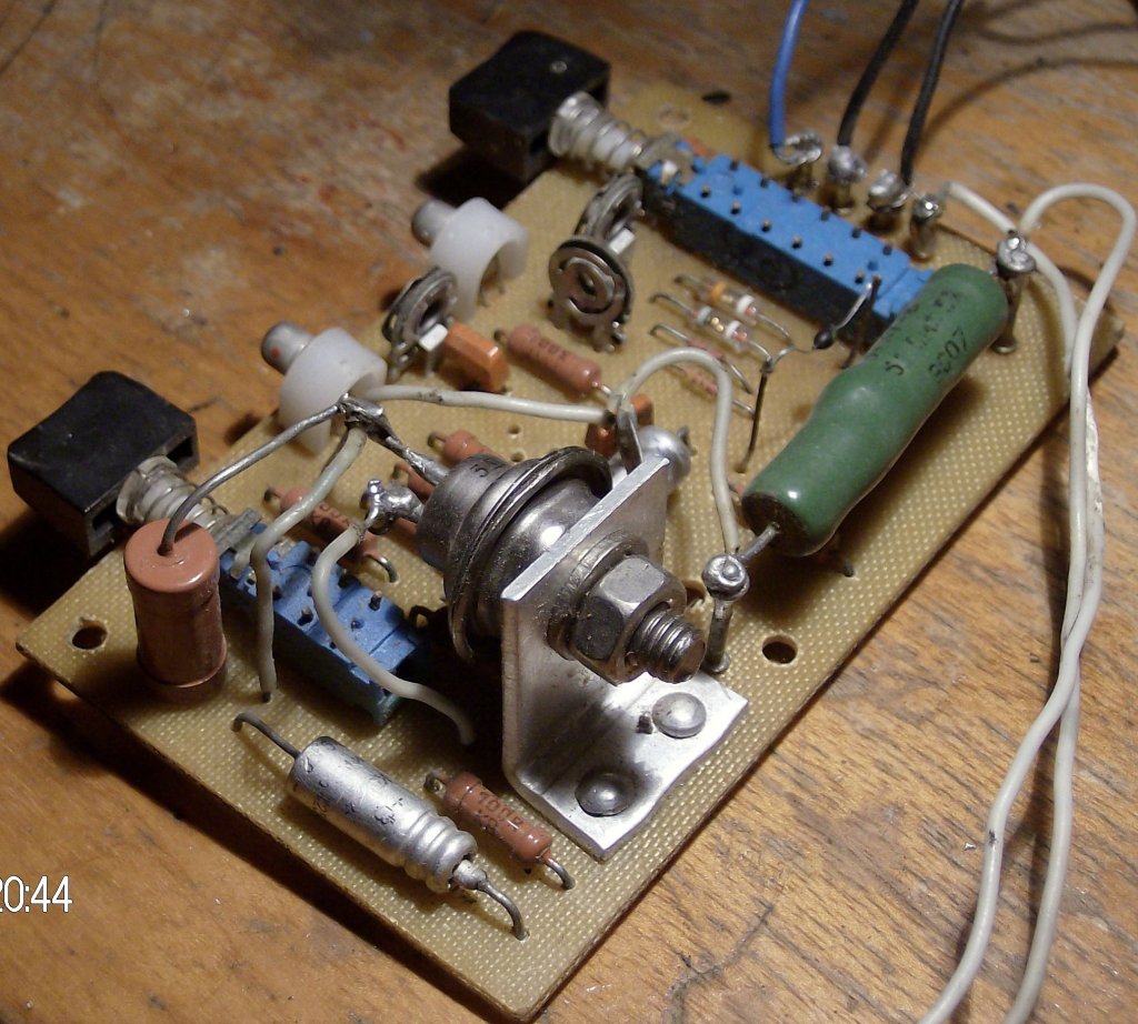

(#) obsitos66 válasza erbe hozzászólására (») Feb 1, 2012 /
Köszi, a reagálást.
Az az 5,1 -es nem biztos, hogy ellenállás. Az értéket mértem, és az egy nagy zöld valami. Amit el tudok rajta olvasni az az : 5-37-6 felirat.
Az ellenállások értékét még nem színekkel jelölték, az értékük rájuk van írva, de az a nagy zöld valami nem hiszem, hogy ellenállás.
A három darab háromlábún ( talán tranzisztor) cirill betűs jelölések vannak (pl.: b 9005 ).
A tirisztor ( ha az az egyáltalán) jelölése KY 201 b.
A képen talán látszik az a nagy zöld valami.
Köszönöm a segítséget.
(#) kadarist válasza obsitos66 hozzászólására (») Feb 1, 2012 /
Az a nagy zöld bizony ellenállás és az ellenállása 5 ohm. Olvasnivaló. Mi a töltő pontos típusa?

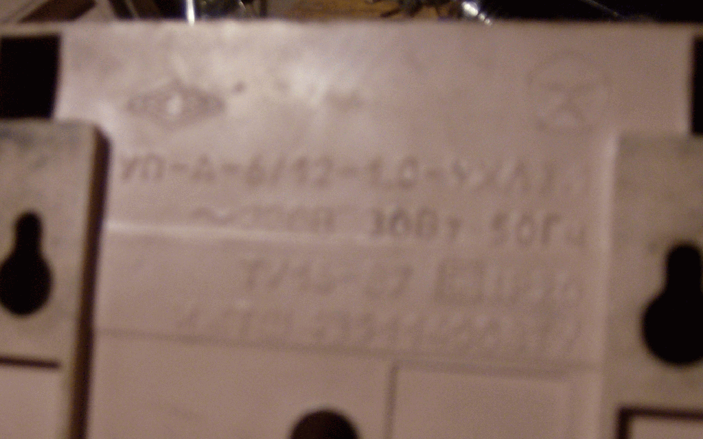

(#) obsitos66 válasza kadarist hozzászólására (») Feb 1, 2012 /
Akkor a tirisztor az tirisztor az ellenállás meg ellenállás. Köszi az infót. A töltő típusa ISKRA persze cirill betűkkel felírva rá.
A hátulján UL -A-6/12 -1.0 UXL3.1 ~220V 30Wt 50 Hz TU16-87 (kettősszigetelés jel) IP20 felirat persze ez is cirill betűkkel, ha nem lenne kivehető a képen.
Köszi.
A típusjel nem UP-vel kezdődik?
De igen bocsi, ezt elírtam.
