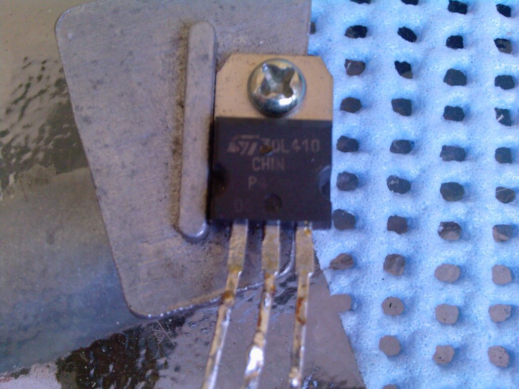

Sziasztok,van nekem egy (teszkós) akkumulátoros fúrógépem,amin elfüstölt egy alkatrész.
Hűtőbordára volt csavarozva,és így első ránézésre szerintem vagy triak,vagy tirisztor(esetleg tranzisztor). Szívesen venném,ha valaki esetleg meg tudná mondani,hogy mi lehet.Amúgy a vezérlése egy műanyag házban van,amiből lehet forgásirányt,és fordulatszámot is szabályozni. Esetleg,hogy mivel lehet helyettesíteni.A tokjára a következő van írva:30l410. (meg hogy china )
30(2x15)A, 40V-os Shottky dióda. Google kereső! Lehet ott még más hiba is, nem véletlenül szállt el.
Szerintem nem az,énis néztem.Hanem máshol eléggé egyértelműen behatárolták,BUZ11-es fet.
Talán ha kicserélem megjavul.(ha nem a vezérlése szállt el...)
Tegyél bele IRFZ46 fetet és biztosan bírni fogja.Az elektronikus szabályzó alján,ahova a kérdéses alkatrész lábai voltak kötve,megtalálod a D,G,S jelzéseket,ha igen,akkor biztosan fet volt a halott alkatrész.
Köszi a segítséget,egy régi kapcsolóüzemű számítógép tápból pótoltam a fetet,most jó!
