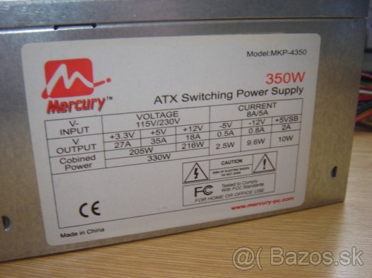

Az én ATX-em 350W-os, 12V-ton 18A tud legalább is ez van ráírva. Behúzásnál lekapcsol, amúgy jól mukodik. A hozzászólás módosítva: Jan 5, 2014

Feldobok már egy képet a tápomról. A paraméterek elég jók az adtlap szerint, igaz hogy valami Kínai szerkezet de eddig mukodik -pár napja van meg és olcsón vettem. Biztos hogy van ettol sokkal jobb, de hát most ez van. Idovel szertnék egy 200-250W-os toroid trafót szerezni, de az meg drága.
Ha lenne egy pontosan ugyanilyen az asztalomon, az még nem garancia arra, hogy belül is pontosan olyan. Így látatlanban pedig nem lehet megmondani, melyik ellenállásokat kell cserélni.

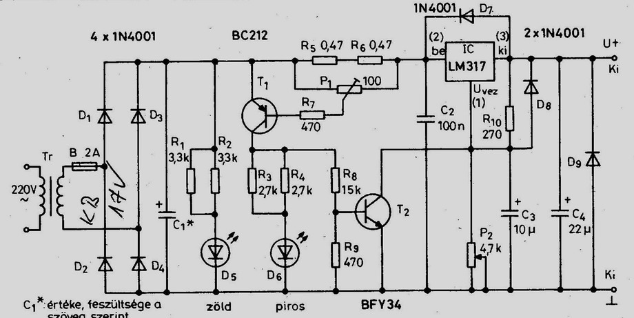

Az lenne a kérdésem szerintetek a képen látható kapcsolás megtud-e hajtani egy 14 v csavarbehajtót? Mert ha jó lenne elkészíteném csak van egy kis gond a BFY34 nem találok sehol. Mit javasoltok? üdv: aramis |
