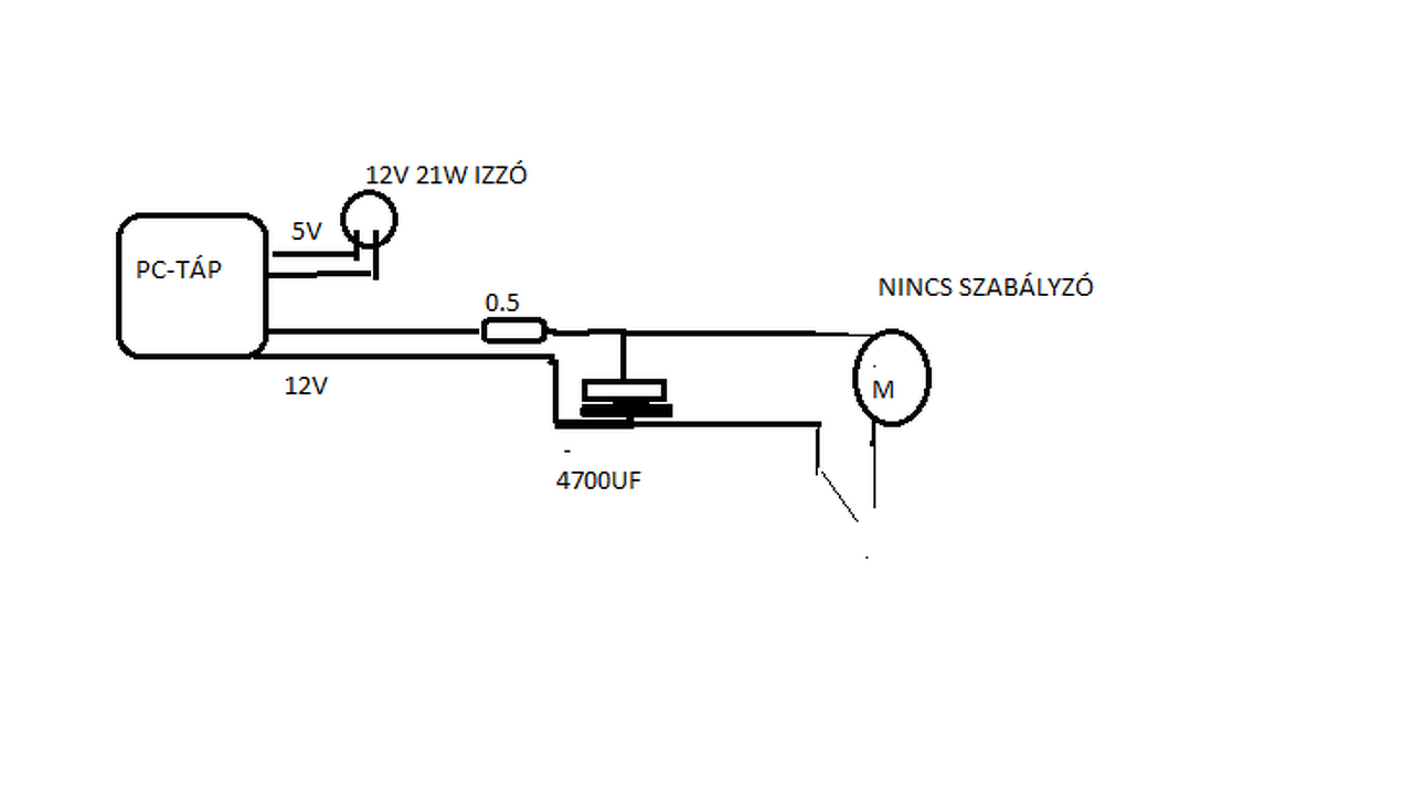

Sokan írták ,hogy lehet egy ATX PC tápról működtetni egy 12 v akkus fúrót. Megpróbáltam de meg sem nyikkan, valaki megírná úgy egyszerűen,hogyan lehet bekötni? Köszönöm.
Ha meg sem nyikkan,meg kell keresni a hibát!
1-A tápegység le adja-e a 12V feszültséget? (És jó néhány ampert) 2-A fúrógép üzemel-e egy 12V-os akkumulátorról? És már is megtalálod a hiba okát!
Kösz a választ, üzemel a fúró aksiról, a pc táp is megvan a 12 v de hány amper azt nem tudom.
De megjegyzem nincs átalakítva ahogy itt szokták írni.Ha a zöld vezetéket letestelem a táp elindul rá akasztom a fúrót és semmi. Üdv:ara
Rá kell mérni a kimenetre,hogy meg van-e a 12V!
Le kell valami nagyobb fogyasztóval terhelni,és áramfelvételt megmérni. (6-8A kell! minimum) Attól hogy elindul a venti,még nem biztos hogy kiadja a feszültséget. És nem árt kicsit leterhelni az 5V-os ágat is.
A fordulatszámszabályzós akkus fúrógépben van FET, emiatt polaritáshelyesen kell bekötni, különben eldurran. Lehet, hogy már túl vagy rajta.
![]() Más. Ahhoz, hogy a 12 V terhelhető legyen, kis terhelést az 5 V-ra is akasztani kell. Pl. 10 Ohm 5 W ellenállást.
Igen .igazad van a fet is rendben, de az 5v-os ágat még nem hallottamzt ugy értsem hogy az 5v vezeték és testre kötöm az ellenállást. Lerajzolnád nekem ,ha megkérlek.
Igen, de ne a standby 5V, hanem a nagy teljesítményű 5V-ra kösd! Próbára jó lehet egy autó izzó is, Pl. 12V 21W-os, vagy 6V-os, ha van. El sem indul a fúró, egyből letilt a táp, ahogy indítani próbálod a fúrót?
Most,hogy leterheltem az 5v ágat 12v 21 w elindul a motor de le is tiltja az indulás után.
Bár csak vezérlő nélkül próbálgatom mert sajnos nem jó azt hiszem ,lehet hogy azért tilt le mert nem tudom szabályozni?
Kösz a választ így gondoltad a rajz szerint.

Most kísérleteztem ezzel is szépen forog és most erősebb is kicsit csak még a fordulat gyorsabb kellene de mivel nem jó a szabályzóm gondolom azért.De van még egy dolog ami a fúróban volt a FET nélkül indult így .lehetséges ,hogy ez az oka, vagy a szabályzó? Így most még letudom fogni.
A hozzászólás módosítva: Máj 14, 2014
Szóval találtam egy 2 ohm 7w -at ezzel már nehezen tudom lefogni,úgy ,hogy ezzel már megvagyok elégedve és nincs benne fet sem és szabályzó sem .neked köszönhetem majd azért ha lesz és szerzek olyat amit írtál azzal biztos jó lesz még egyszer kösz

Ezek a motorok terhelés alatt simán akár 5-6 A-t is huznak, igy azon az 1-2Ohm-s ellenálláson akár az egész tápfeszültség is elveszhet. Ezért meglehetösen reménytelen az ilyen kisérlet.
Egyszer én is kisérleteztem, az én kapcsolotápom 12V/10A-s volt. Még az sem indult, ha hozzákötöttem a 9,6V-s furogépet. Egy extra külsö lágyindito ( 25A-ra), segitetett, de terhelés alatt azon is elveszett 4V. Igy ez sem volt megoldás. Végül egy hagyományos 300W-s 12V-s toroid meg egy 60A-s graetz oldotta meg a problémát ( védelem nélkül). Ott is lemegy a feszültség kb 10V-ra ha blokkol a motor, de használhato.

Probálj meg 2 darab félig kiégett autos bilux izzot ( 12V/45W) párhuzamosan kötve az ellenállás helyére kötni. ( lehet, hogy 1 is elég lesz). Ennek az izzonak a reflektor fele soha nem ég ki, viszont az autoban nem használhato - igy sok hentereg mindenfelé ( pl H4). Ennek a hideg ellenállása kevesebb mint 1 ohm, de ha bemelegszik akkor nö. Igy mint védelem is szolgál és igen nagy teljesitményt képes höve/fénnyé változtatni.
Igen probáltam (és naponta használom, igaz már nem ilyen furogéphez, mert ahhoz a toroidos trafo jo), az izzok nem fognak világitani (ha nem igen nagy a fogyasztás vagy áll le a motor). Csak azért irtam, mert nem olyan egyszerü ilyen teljesitményü ellenállást találni - irhattam volna rezsoszálat is. Kb 1-2 cm elég, de az ma már még nagyobb ritkaság.
A 0,5 Ohmos ellenálláson 5 A esetén 2,5 V esik (és jo meleg lesz 12,5W hödisszipácio), de a 0,5 Ohmra valoszinü még kikapcsol a trafo induláskor. Nekem is kb. 1 Ohm jött ki minimális terhelésnek, hogy elinduljon a PC táp. A hozzászólás módosítva: Máj 15, 2014
