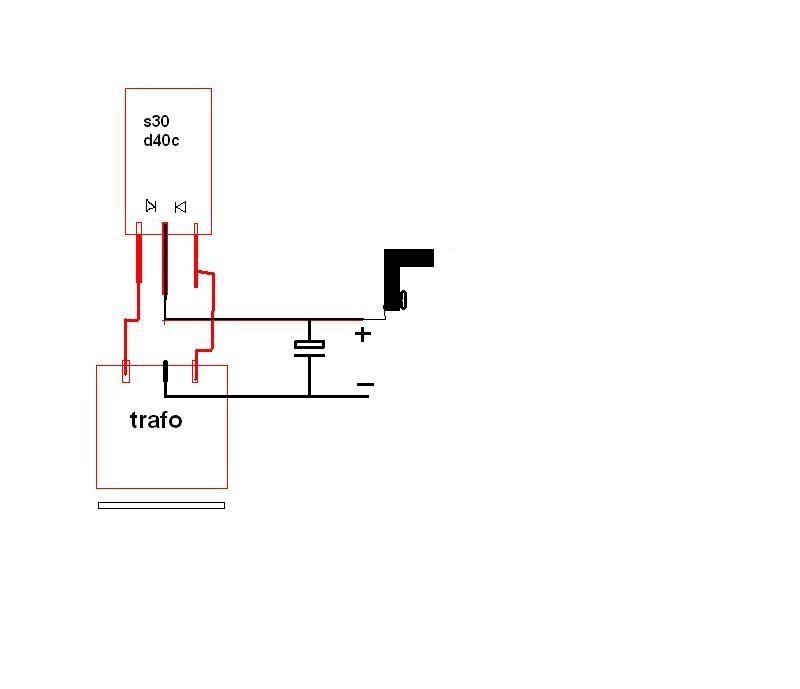

Szia! Légy szíves írd már le még egyszer jól értem,hogy a schottky -ból készítettél hidat
nekem egy 220/14v van ehhez is tehetem akkor egy is elég ?

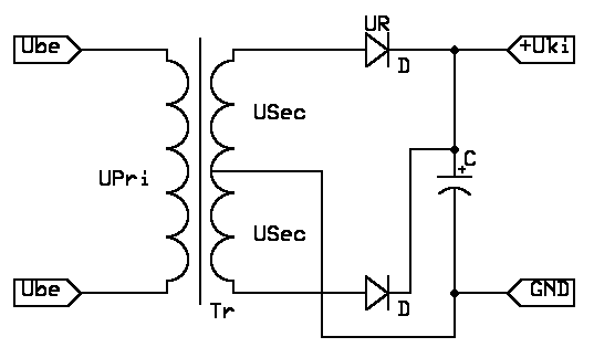

A diódahíd az 4 db dióda. Akkor tehetsz csak kettőt, ha a trafód 2 * 12V-os.
Egy diódával csak egyutas lesz az egyenirányítód, ekkor a trafónak csak a fele teljesítményét használod!
Szia! A schottky az 3 kivezetéses akkor hogyan van a trafóra való kötés 2*12voltnál?
Shottky-ból kicsit bonyolult hidat készíteni. Egy-egy nagyobb tokban párosával vannak. Vagy 4 egyforma, vagy egy nagyobb és két kisebb kell hozzá. 14 V-os trafót is használhatsz. A polaritásra ügyelni kell. Trafót elég nehéz beazonosítani a típusszám alapján. Inkább méretek és kép kellene. Elsősorban a szekunder huzalátmérője.
Akkor abban két dióda van. A közös láb megy a gép felé, a két szélső pedig a trafóra. De ellenőrizd, hogy melyik kivezetést közösítették a diódán (az anódot, vagy a katódot), mert a pufferkondit úgy kell majd hozzákötni!!
A hozzászólás módosítva: Feb 12, 2014
Valami akkor nem egyenes mert a katód van közösen és akkor 2 anód megy a trafóhoz egy a kondihoz és honnan a kondi katód?
Csak ez 2x12V-on eléggé füstölne egy 12V-os fúróval.

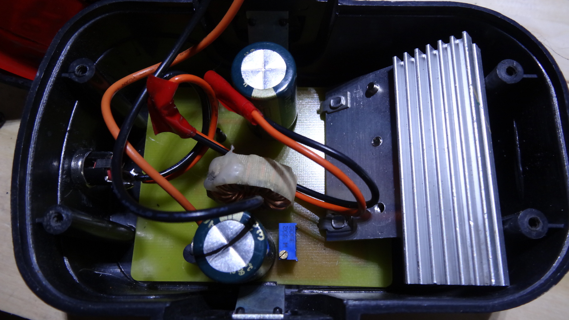

Én ezt a kapcsolást építettem bele a rossz aksi dobozába. A tápot egy 120W-os notebook töltőről kapja
Én sem tudom a kacatok között találtam és a N60 végződés miatt gondoltam hogy jó lesz és bevált.
Mit építettél a dobozába, ha a tápot egy notebook töltőről kapja? Raknál fel egy kommerszebb rajzot, képet róla?
Azt a Skori féle tápot raktam be, ami a furotáp123.gif-en van (csak úgy látom rossz helyre raktam a választ). Azért építettem bele, mert a hirtelen terhelésváltozást nem szerette a notitáp, ez pedig végül is egy DC/DC konverter, így nagyobb feszültséggel tudom hajtani (kb. 18V), a kimenet pedig kb. 15V-ra van állítva. Egy pár éve így működik, persze amatőr használatban, csak egy baj van vele, hogy felfelé csavarozáskor könnyen kicsúszik a dugó, de hát a tápot másra is használom
Még mindig nem értem. A notitáp magában nem bírja, de ha a Skori féle utána van kötve, akkor igen?
Igen, bírja. Eredetileg arra gondoltam, hogy nagyobb feszültséggel kell majd táplálni (gondoltam legfeljebb teszek egy zenert az 555 tápjára) de nem is volt rá szükség. Ugyebár a 15V/10A-t gondoltam előállítani egy 24V/6,5A-es táppal (tudom, hogy van hatásfok, meg veszteségek
), de így is bevált. Skori kapcsolása gyakorlatilag egy buck konverter, amelyik képes a bemenetinél nagyobb áramok leadására, általában 90% fölötti hatásfokkal mennek, bár nem mértem utána, mert így is működik. A hozzászólás módosítva: Feb 21, 2014
Azért kell a dc-dc konverter ha jól értem, hogy a notitáp 18V-os kimenetét lehúzza 15V-ra a konverterrel, így ha a fúró rángatja a tápot, akkor a 18V-ból lehet rángatnia, mert a konverter úgyis tartja a 15V-ot. Magyarán ha terhelli akkor tartja a 15V-ot, így nem maga a notitápot rángatja és így nem is gyilkolja.
Kb úgy működik ez, mint egy stab IC.
Stimmel, kisebb feszültség, nagyobb áram adott teljesítményhez, de olyan kicsi a 15V és a 18V között a különbség, valamint még ott van az újabb kapcsolás hatásfoka... De a lényeg, hogy működik.
