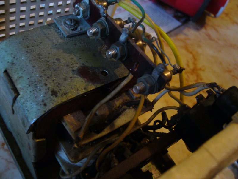

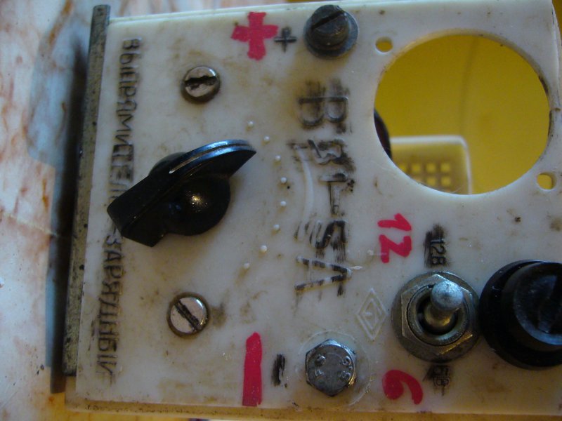

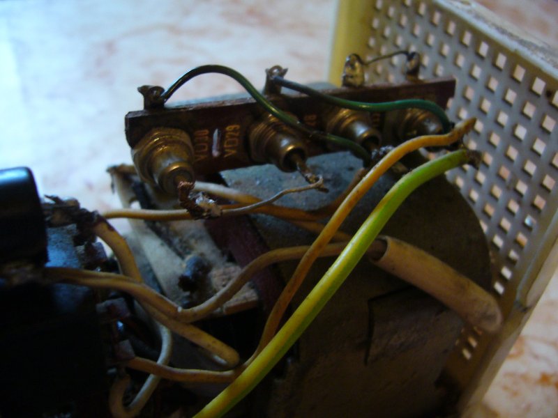

(#) alioka hozzászólása Dec 22, 2010 /
Lenne egy régi orosz akkutöltőm áramát nem tudom megmondani még ha nagyon kell kinyomozom .
Ami van benne 6/12 V átkapcsoló és szabályozó az áramerősséghez .
Egyébként 'KA202A 8509' feliratú diodából van benne egy híd egyenirányításra .
Na én ezt szeretném kicserélni olyanra ami túltöltés ellen polaritás védelemmel esetleg csepptöltéssel utóbbi nem fontos , erre várnék tippeket.
Előre is köszönöm a tippeket!

(#) alioka válasza alioka hozzászólására (») Márc 29, 2012 /
Akkor senki többet harmadszor?
Azóta amugy a trafó megégett kicseréletem amit rola tudok az annyi hogy több secunderes és a 17Vos ágát használnám tőltőnek de a graetz után csak szeretnék bolond elleni védelmet tenni azaz össze csapja a szomszéd tata a csatit hogy vane áram ne égjen szét és forditott polaritás ellen is védeném kérem valaki dobjon meg egy nagyon egyszerű rajzzal ezügyben köszönöm !
üdv
alika
(#) zolika60 válasza alioka hozzászólására (») Márc 29, 2012 /
(#) proli007 válasza alioka hozzászólására (») Márc 29, 2012 /
Pont ilyen "egyszerű lelkületű" töltőkhöz terveztem ezt a kapcsolást.
üdv! proli007
