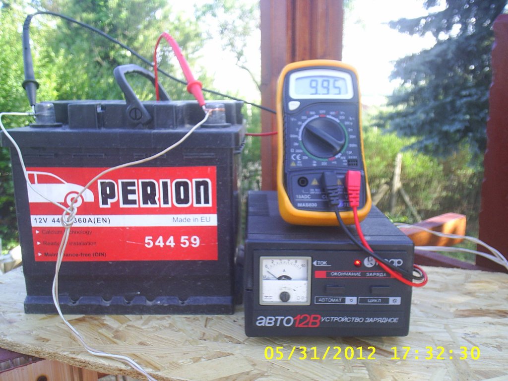

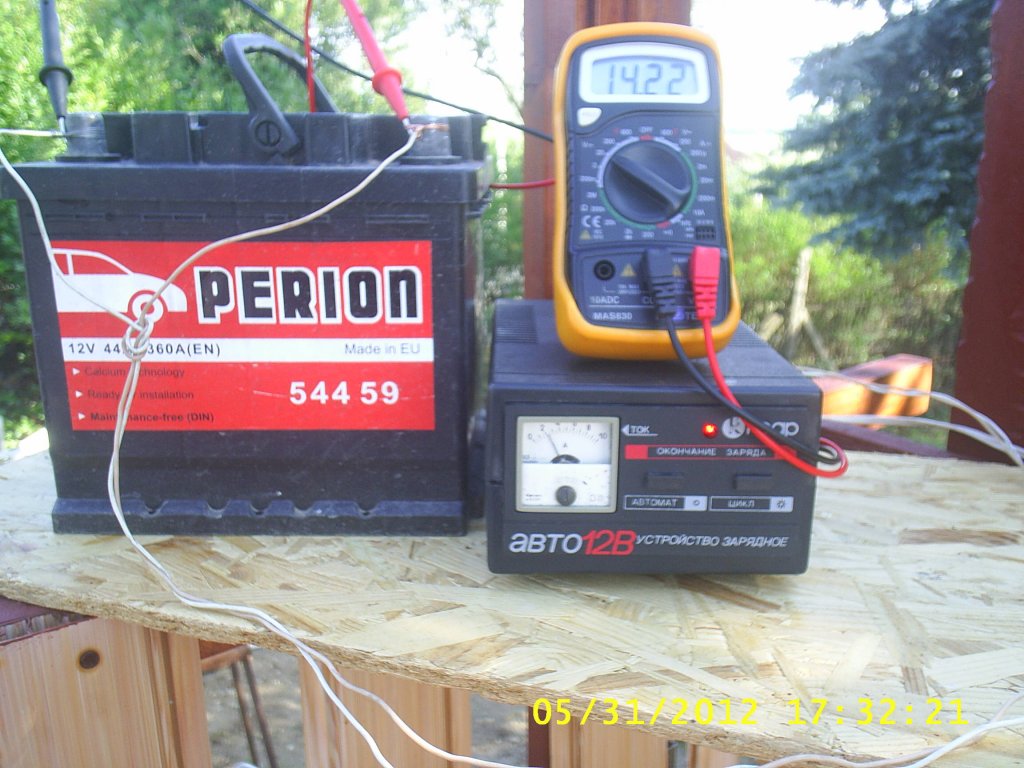

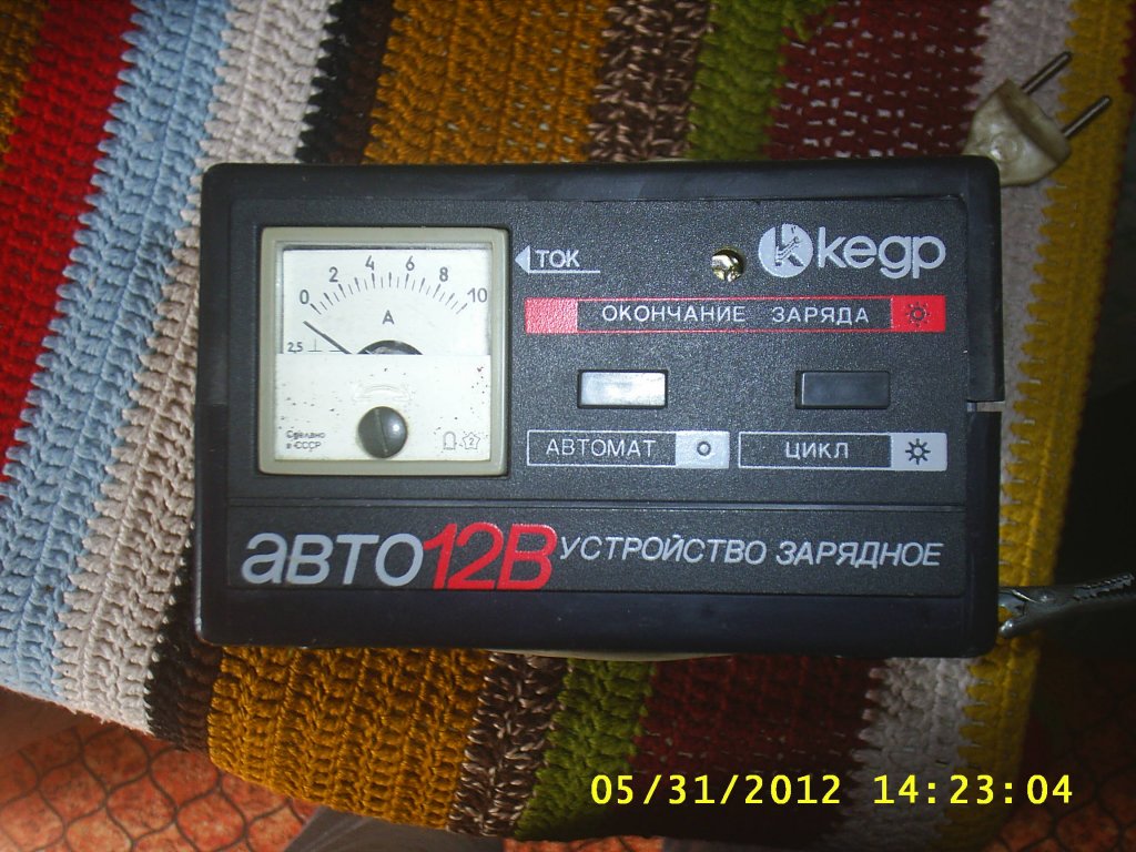

(#) dobo válasza sztankovics bruno hozzászólására (») Máj 31, 2012 /
Azok nem diódák hanem orosz tirisztorok!
A trafó nem hiszem hogy szakadt lenne mert elég masszív orosz technika .
A primer trafóbemeneten mérhető fesz és a trafó is zug azt írod. Akkor a primer kap áramot az tuti.
A szekunderen nem mértés semmit .
Próbáld kikapcsolt állapotban ellenállás méréssel megkeresni a szekunder tekercset. Ahol van ellenállás ott van a tekercspár. nézd meg a forrasztásokat mert azok is el tudnak fáradni a trafón forraszd át az összes kivezetést. Ha ezután sincs fesz a szekunderen akkor a trafó szakadt de ezt nem bírom elképzelni.
(#) sztankovics bruno válasza dobo hozzászólására (») Máj 31, 2012 /
A tirisztor nem csinálhat ilyet? még lehet ilyen tirisztorokat kapni gondolom nem..
köszi.
Beszerezhető a tirisztor vagy helyettesíthető mondjuk bt151-es.
A tirisztor nem csinálhat ilyet az tuti.
A biztosíték jó? Mert van benne alul ha jól látom.
A trafót ha kell ki is forraszthatod és szétszedheted a vasmagot könnyű szétszedni majd leszeded a papítr róla és akkor a kisfeszültségű szekundert látod ami elvileg szakadt .
De szerintem forrasztási hiba lesz.

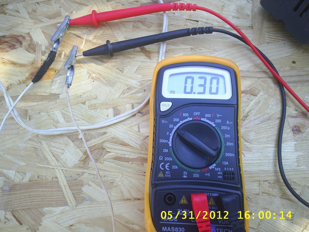

Üdv odáig eljutottam?hogy tölti az aksit..de hogyan..
ez magas kicsit nekem amikor ráteszem a csipeszeket az aksira akkor indul addig hiába mértem a csipeszeket semmi fesz nem volt rajtuk csak annyi ami ott a képen látható 0.30 v.
Na megy a töltés és azt játsza nem egész 1 percenként vissza zuhan az ampermérö 0-ára aztán kis pihi és ujra 3 amperra fel ugrik és tölt! ilyet még nem láttam miez az ingadozás?
de beis rakom a képeket nem semmi.
Elöreis köszi a fáradozásod!
Akkor elvileg nem is volt baja?
Ha így van legalább ismerkedtél a belsejével.
A szakaszos töltés szerintem valami féle kímélő töltés lehet .
Jó az csak több időbe kerül mire feltölti az aksit.
(#) sztankovics bruno hozzászólása Jún 2, 2012 /
Üdv szert tettem 1 orosz tirisztoros töltöre arra már rájöttem,hogy a csipeszek végén üzem alatt nincs fesz,
csak akkor ha ráteszem öket az aksi pólusaira.
És itvan ami magas nekem ráis raktam közbe a müszert töltés közben ha ez töltés nemtudom..Azt lépi hogy nem egész 1 percenként lefel kapcsol megjelenik a müszeren a valos feszaz aksin, 9.95 v és amikor rákapcsol akkor a 14.22v
és váltogat de az ampermérö is persze ugyenekkor fel le ingázik.
Elöreis köszönöm a szakiktól a megoldást!
(#) ujfalusi válasza sztankovics bruno hozzászólására (») Jún 2, 2012 /
A tirisztoros töltők, feszültség szabályzók csak terhelés alatt működnek. A töltőd hibátlan.
(#) sztankovics bruno válasza ujfalusi hozzászólására (») Jún 2, 2012 /
Köszi szépen
