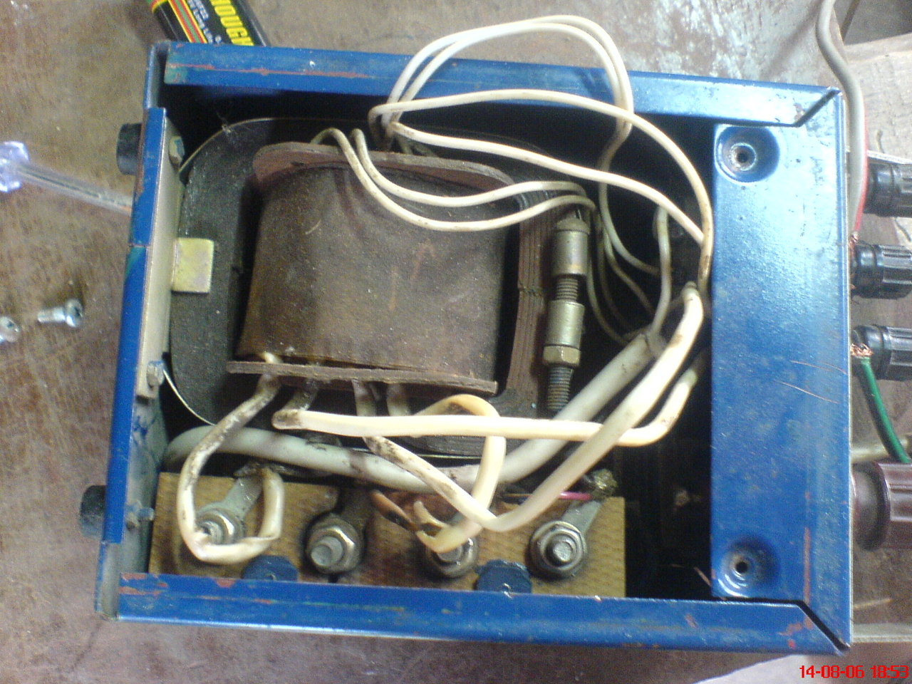

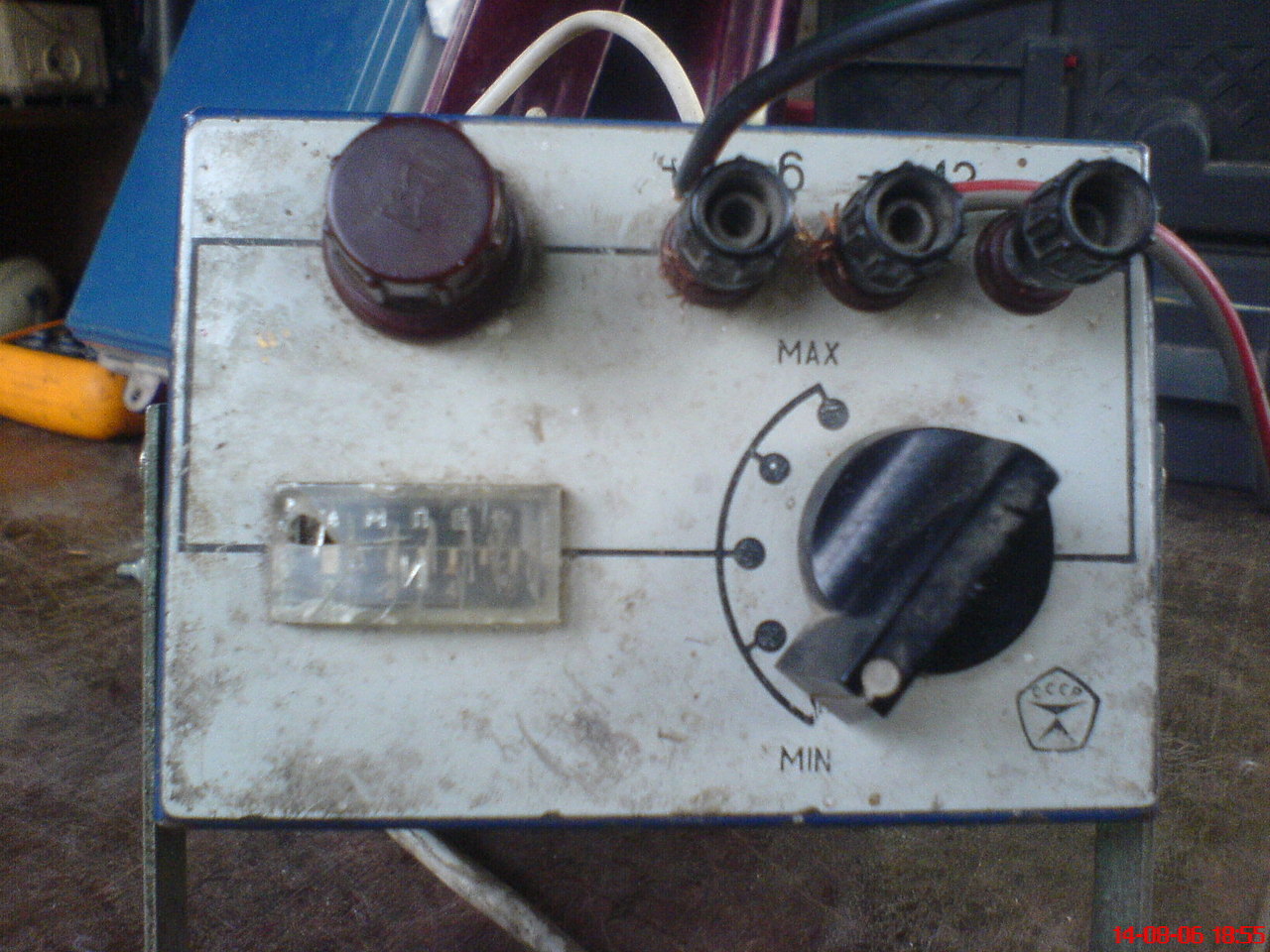

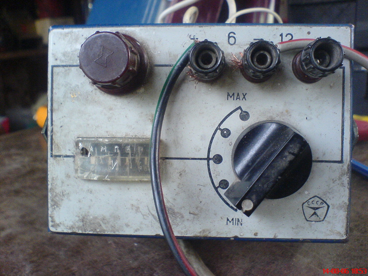

Ez egy annyira régi orosz töltő ami úgy néz ki,hogy van benne egy tekercs amibe be megy a 230V majd a másik oldalon kijön öt vezeték egy forgó kapcsolóra ami fokozatosan kapcsolja az ampereket.Van rajta két kimenet a főoldalon egy 6v és egy 12v, közöttük meg a negativcsatlakozás. Van még rajta egy átlátszó fehéres színű műanyag félkörives ablak ami mögött van az amper mutató. A bal felső sarokban pedig a betáp biztosíték.
Nagyjából így tudom lefesteni mivel nem értek a fénykép beviteléhez a számítógépbe.
(#) fongab válasza makrai attila hozzászólására (») Júl 10, 2014 /
"mivel nem értek a fénykép beviteléhez a számítógépbe." Nem is kell van olyan aki márt megtette:
A végén van egy ablak ahol " A további találatok megjelenitése " szó áll igy, tobb oldalon, vannak a töltők. Ha valamelyikbe a tiedre ismersz, legalább, annak a képét rakd ide.
üdv.
(#) makrai attila hozzászólása Júl 11, 2014 /

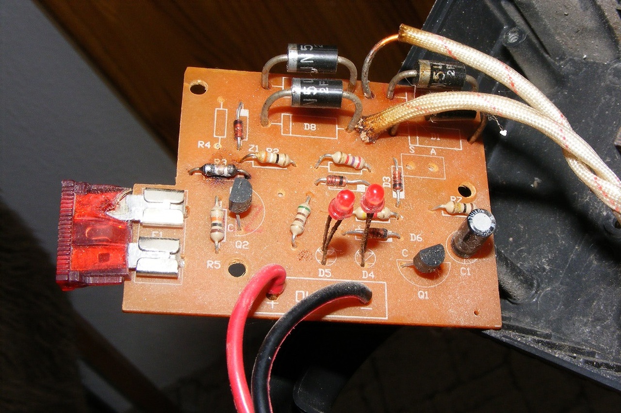

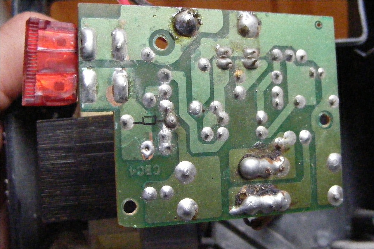

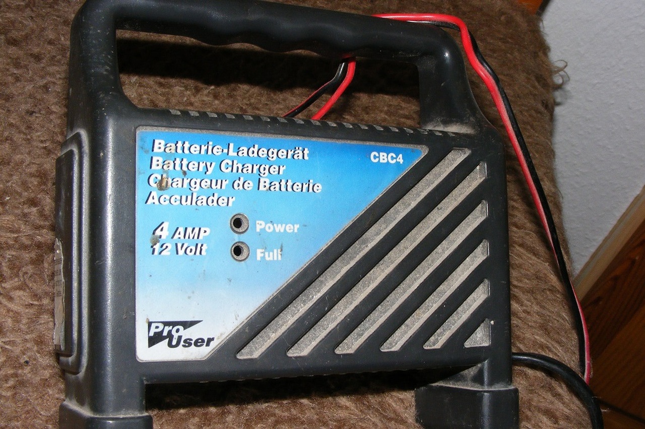

Üdvözlök mindenkit! Egyik ismerősömnek tönkre ment az akkutöltője és megkért, hogy javítsam meg neki. A hiba abból adódott, hogy a két csipesz összeért és ő nem vette észre. Bedugta a konnektorba és megtörtént a baj. A töltő típusa Pro User CBC 4 . Rajzot nem találtam hozzá a neten. Egy kis panel van benne, amin az R3 ellenállás szét van égve. Ennek értékét kellene valahogy kideríteni. Szükség esetén fényképpel is tudok szolgálni. Előre is köszönöm a segítő jellegű hozzászólásokat.
(#) belaradio hozzászólása Júl 23, 2014 /
És a képek a töltőről.
(#) proli007 válasza belaradio hozzászólására (») Júl 23, 2014 /
Hello! Ez az ellenállás várhatóan egy un. "nulla ohm-os" ellenállás volt, aminek legfőképpen biztosító szerepe van. (Amit be is töltött.) Szerepe, hogy hiba esetén ne a panel égjen fel. Ha ilyened nincs (egy ellenállás forma fekete csíkkal a közepén), forrassz be egy vékony átkötő huzalt. (Pld. másfeles flexi villanyvezetékből egy szálat kiveszel.) Az is pótolni fogja, bár egy 4A-es multifuse bizti célszerűbb lenne bele..
(#) belaradio válasza proli007 hozzászólására (») Júl 24, 2014 /
Helló. Az elégett ellenállás sorba van kötve a piros 5A biztosítékkal és a mellette levő tranzisztor egyik lábára csatlakozik. Azt sejtettem, hogy kicsi értékű ellenállás, de a nullásra nem gondoltam volna. Tele vagyok mindenféle panellal , úgyhogy bontok egyet bele. Multifuse bizti miben lehet ? Például tv vagy nyomtató panelben ? Köszönöm a segítséget.

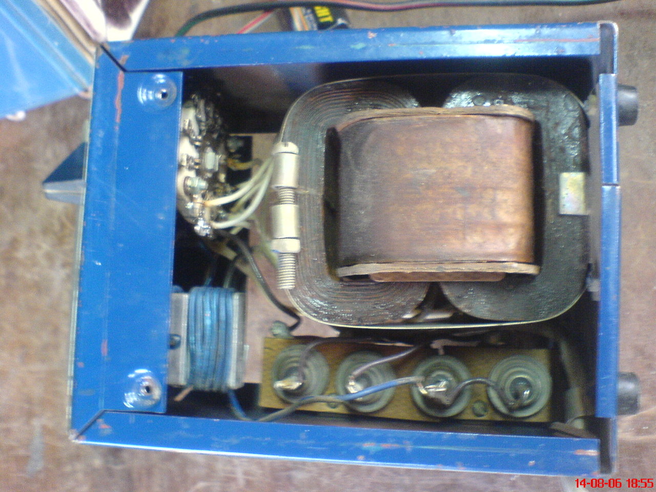

(#) makrai attila hozzászólása Aug 14, 2014 /
Helló,proli007. Megvan a kép a trafórol csak nem tudom betenni a topikba. Nem tudom hogy kell.. Egy másik képet egy másik helyre beraktam de elfelejtettem,hogy hogyan kel. Már az idegbaj környékez.
Helló proli007Találtam egy képet a trafórol.
A hozzászólás módosítva: Aug 14, 2014
(#) makrai attila válasza makrai attila hozzászólására (») Aug 14, 2014 /
Ittaz utolsó kép.
(#) proli007 válasza makrai attila hozzászólására (») Aug 14, 2014 /
- Ezen a két sárgával jelölt csavaron, ott kell lenni a 12V váltófeszültségnek a trafóról. Ha oda egy 12V-os lámpát teszel, akkor annak világítani kell. Ha tekergeted a kapcsolót, akkor különböző fényerővel kell világítania. (A kapcsoló, a primer 230V-on van ne érintsd meg!)
- Ha ezeken a pontokon ég a lámpa akkor lehet tovább menni. Ha nem, akkor a primer oldalon kel hibát keresni. A 6-12V-os csatlakozók mellett van egy kupak, az esetleg a primer biztosíték lesz. Azt is meg kel vizsgálni, nem szakadt-e a száll benne. De feszültségmentes állapotban próbáld kivenni. (Vagy csavaros, vagy bajonett záras..)
(#) makrai attila válasza proli007 hozzászólására (») Aug 15, 2014 /
Helló proli007. Köszönöm a választ de közben megoldottam a problémát. Egy fehér vezeték amely a biztosíték oldalán volt el volt válva tőle de olyan ügyesen hogy nem vettem észre.
Vissza forrasztottam és egyből működött Még egyszer köszi.
