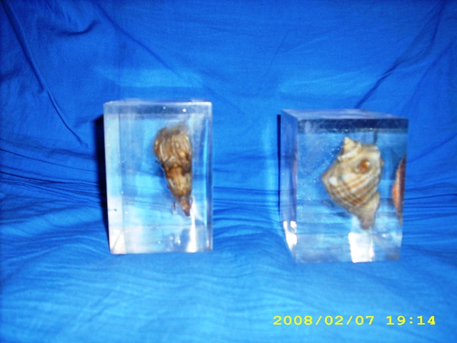

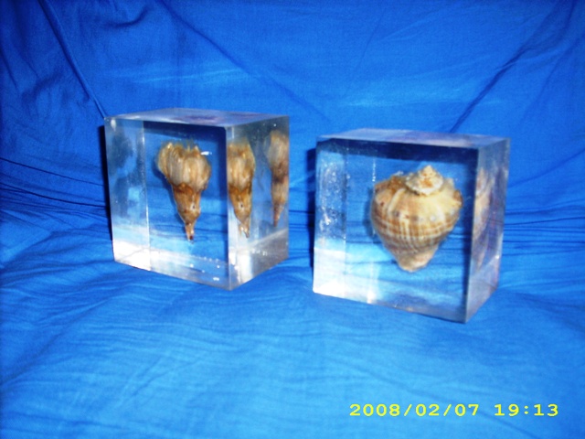

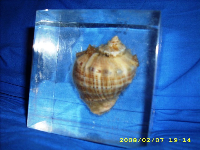

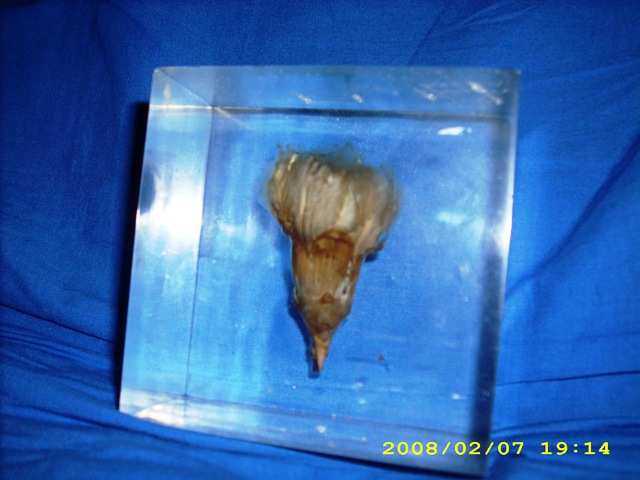

basszuskulcs, most jöttem rá, hogy Te mit is akarsz... Nekem van olyanom, amit Te akarsz csinálni, 20 évvel ezelőtt az Interkémia neveztű cég csinálta, ők találták ki ezeket, "Kőbezárt lélek" a fantázianevük. Amiket a mellékelt képeken látsz, azok az első prototípusok közül valók, 20 évesek. Az egyikben egy szegfű feje van, már elöregedett kissé, a másikban egy kagyló. Amúgy 10 év garanciát adtak rájuk anno, de már 20 éve tökéletesek, semmi repedés, vagy ilyesmi. Szerintem plexiből vannak, legalábbis tapintásra. A párom ott dolgozott anno titkárnőként, és Ő kapta ajándékba, mikor kikísérletezték. Hogy hogyan készült, fogalmam sincs. És hogy csinálnak-e még ilyet, passz. De 20 éve létezik.TaTa
...ja, és még annyit, hogy szerintem akrilból nem lehet ilyet csinálni, az nem ennyire átlátszó... de lehet, hogy tévedek...
