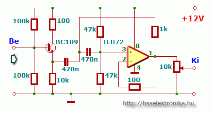

Helló! Érdeklődni szeretnék, hogy szerintetek ez a kapcsolás jó lehet-e, mivel én megépítettem és nem működött. Köszi!!
(#) reloop válasza dani9228 hozzászólására (») Nov 12, 2011 /
Szia! Ez valami felüláteresztő szűrő. Gondolom pont az ellenkezőjére lenne szükséged.

(#) reloop válasza dani9228 hozzászólására (») Nov 13, 2011 /
Szia! Ha nekem szántad a kérdést, akkor írd meg mi a hiba vele. Nem szól, vagy csak annyi, hogy a mélyet vágja a magas hangok helyett?
(#) strobi válasza dani9228 hozzászólására (») Nov 13, 2011 /
Átnézni nem tudjuk helyetted , lehet ,hogy működnie kell, nem tudom ,de az tény hogy a BSS elektronikán elég sok hibás kapcsolás szokott fent lenni. Másrészt először jó volna tudni mire is van szükséged ,ha mélynyomó elé kell aktív hangváltó, akkor ezt lenne érdemes megépítened, a potik helyére számolhatsz fix értékeket is .
mód.: Tl072-nek efféle bekötését nem nagyon láttam idáig, ki kéne próbálni + - táppal.

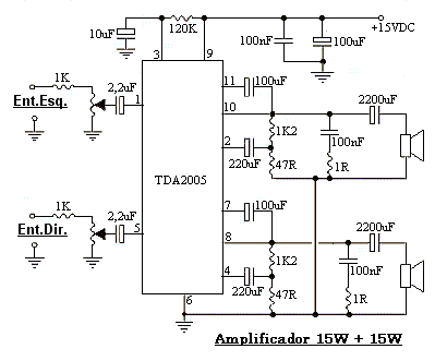

TDA 2005 mellé szeretném mélynyomóként. Egyenlőre külön raktam össze a kettőt, viszont azt sem tudom, hogy hogyan hozzam össze őket. Azt olvastam, hogy a végfok elé kell kötni, de azt nem tudom, hogy hol van a TDA 2005-ön.
(#) reloop válasza dani9228 hozzászólására (») Nov 14, 2011 /

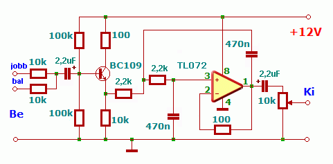

Ez az áramkör arra való, hogy a mély hangokat kiszűrje, és a magasakat átengedje. Mivel mélynyomót szeretnél építeni, pár alkatrészt fel kell cserélni benne. Mielőtt erre kitérnék tisztázzuk, hogy ennek a kimenete és a hangszóró közé egy erősítőt kell iktatni. Ez lehet a TDA2005 egyik csatornája, vagy a teljes IC híd kapcsolásban. Jelenleg hogy áll TDA2005-öd, nem tudod melyik a bemenete?
A "basszus" kapcsolásod működőképességét ellenőrizheted: 12V táp esetén testhez képest a tranzisztor emitterén kb. 5V, az IC kimenetén 6V feszültségnek kell lennie.
(#) dani9228 válasza reloop hozzászólására (») Nov 14, 2011 /
A TDA 2005 megépítettem és tökéletesen működik. Itt a kapcsi rajza:
Íme a szub csatorna. A bemeneteit a meglévővel párhuzamosan kötheted.
Nagyon szépen köszönöm a segítségedet! A héten amint lesz időm összerakom. Még egyszer köszi!!
