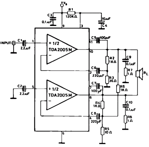

TDA 2005 mellé szeretném mélynyomóként. Egyenlőre külön raktam össze a kettőt, viszont azt sem tudom, hogy hogyan hozzam össze őket. Azt olvastam, hogy a végfok elé kell kötni, de azt nem tudom, hogy hol van a TDA 2005-ön.
Ez az áramkör arra való, hogy a mély hangokat kiszűrje, és a magasakat átengedje. Mivel mélynyomót szeretnél építeni, pár alkatrészt fel kell cserélni benne. Mielőtt erre kitérnék tisztázzuk, hogy ennek a kimenete és a hangszóró közé egy erősítőt kell iktatni. Ez lehet a TDA2005 egyik csatornája, vagy a teljes IC híd kapcsolásban. Jelenleg hogy áll TDA2005-öd, nem tudod melyik a bemenete?
A "basszus" kapcsolásod működőképességét ellenőrizheted: 12V táp esetén testhez képest a tranzisztor emitterén kb. 5V, az IC kimenetén 6V feszültségnek kell lennie.
A TDA 2005 megépítettem és tökéletesen működik. Itt a kapcsi rajza:
Íme a szub csatorna. A bemeneteit a meglévővel párhuzamosan kötheted.
Nagyon szépen köszönöm a segítségedet! A héten amint lesz időm összerakom. Még egyszer köszi!!
