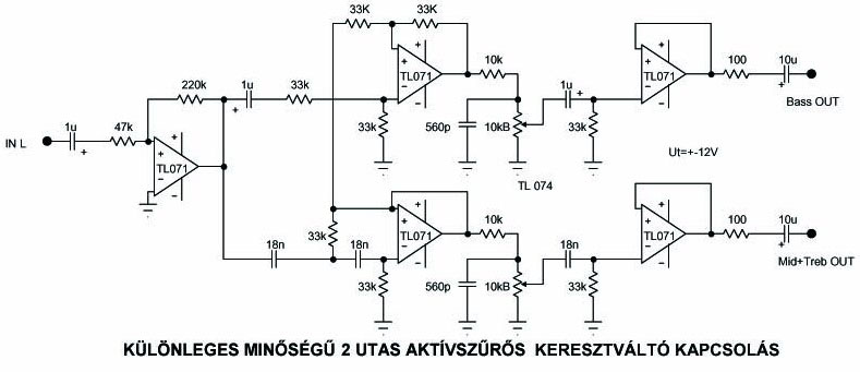

Találtam egy kapcsolást, amit szeretnék a későbbiekben megépíteni. Ha van valaki, akinek esetleg van ehhez nyákrajza, vagy tud benne segíteni, kérem jelezze, nagyon hálás lennék érte!
Mi lehet ebben a különleges minőség?
-TL071-et illik kompenzálással ellátni, mert neki nincs belső kompenzálása, és ha már a félvezető, inkább valami korszerűbb, audio alkalmazásra való BB, vagy AD IC szerintem, vagy ha nagyon olcsó, akkor NE5534. FET bemenetű műveleti erősítőt alacsony forrásimpedanciával (~1k) illik meghajtani, pont hangszínszabályzó, jellemzően nagy impedanciás lezárások mellett nem a legjobb választás. -Elkóval (legalábbis az első szembejövővel) nem csatolunk jelet különleges minőség esetében. Akkor térjünk rá a NYÁK-ra. Ehhez elég egyszerű tervezni, adott kb. minden alkatrész helye, a földhuzalozásra kell figyelned és kb. ez minden.
A kapcsolás átalakításával nem foglalkoznék, nem sok időm van rá... Egy vizsgafeladat részeként kellett választanom egyet, amit megtervezek és megépítek. Én ezt elég egyszerűnek találtam, azért gondoltam erre.
Úgy gondoltam, hogy 4 db TL071 helyett egy TL074-et rakok be, hogy kevesebb helyet foglaljon.
Az egyik "előnye" pont abban áll, hogy a négyes tokban lévő négy eszköz 70-80dB körüli áthallása nem szól bele a dologba. Egyébként szerintem egyszerűbb a különálló tokokhoz huzalozni, lehet kellően szellősen, jól helyezve.
Idézet: „Ha van valaki, akinek esetleg van ehhez nyákrajza, vagy tud benne segíteni, kérem jelezze, nagyon hálás lennék érte!” Idézet: „Egy vizsgafeladat részeként kellett választanom egyet, amit megtervezek és megépítek. Én ezt elég egyszerűnek találtam, azért gondoltam erre.” Akkor bizony neked illene megtervezni hozzá a NYÁK-ot. Aztán ha kész a terv, legfeljebb rákérdezel hogy jól tervezted-e meg. :yes:
Maradok a TL074-nél, mert olyat találtam már itthol

Lehet én vagyok a tudatlan, de a bemeneten és a kimeneten az a pozitív visszacsatolásnak nem negatívnak kellene lennie? Ha ez így működik, akkor valaki elmagyarázhatná, hogy hogyan. Köszönöm.
Igazad van mivel annak ott buffer szerepe van, tehát negatív visszacsatolás kell neki, mert így ha jelet kap, akkor csak kimegy + tápfesz.-ig és ottmarad. (Ennek így semmi értelme.)
Már én is észrevettem a hibát...
Circuit Maker-ben már összeraktam a kapcsolást, segítene valaki kijavítani? ![]() |
