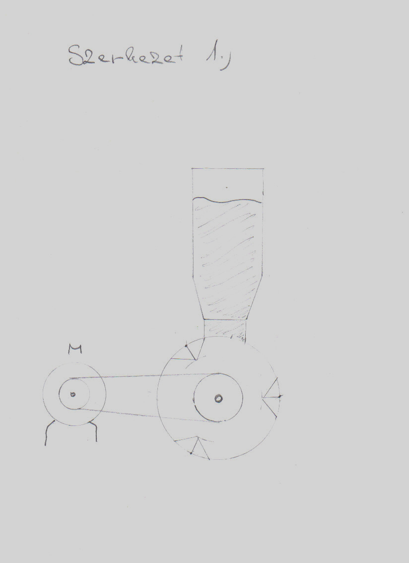

(#) creative válasza creative hozzászólására (») Dec 31, 2005 /
Nah ez az első a másodikat még tervezgetem ez az a hengeres cucc amiröl beszéltek talán így lenne a legegyszerübb már csak egy időzitő kell ami 8óránként ad egy impulzust
(#) _JANI_ válasza creative hozzászólására (») Dec 31, 2005 /
Igen! Valami hasonlóról lenne szó. Látom mások is képben vannak.
(#) creative válasza _JANI_ hozzászólására (») Dec 31, 2005 /
Helló JANI rég láttalak
igen szerintem ez lenne a legjobb megoldás mert az adagoló hengert körbeveszed úgy hogy csak alul legyen nyílás akkor nem lesz túladagolás

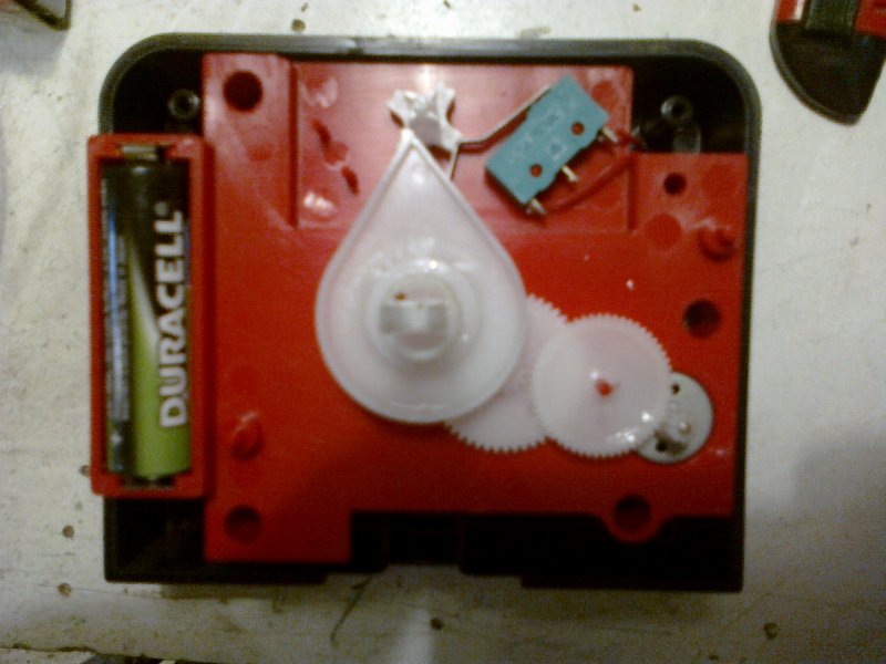

(#) pumoka hozzászólása Feb 15, 2010 /

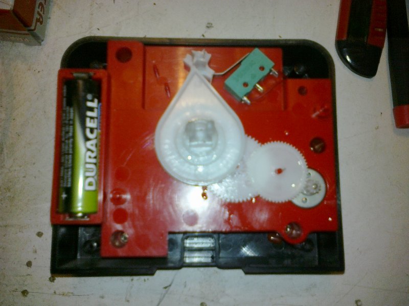

Itt van a SERA automata haletetőnek a belseje!
Ennél bonyolultabb szerkezetet még életemben nem láttam!

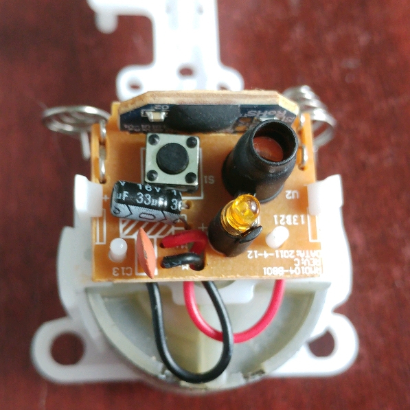

Üdv Mindenkinek!
Van egy mozgásérzékelős és egyben nyomógombos illatosítóm amit már funkciójára nem használok.
A mechanikáját már átalakítottam. Egy gondom van csak. A motor működési ideje. Mivel spirált fog meghajtani az áttételen keresztül. Csatolok egy képet a paneljáról. Ha esetleg a 33 microfarádos kondit cserélném más kapacitásúra, az segítene szerintetek? Most kb 2 mp-ig megy a motor, nekem viszont kellene 5-8 mp.
A hozzászólás módosítva: Júl 22, 2018
(#) Bakman válasza Emberke hozzászólására (») Júl 22, 2018 /
Fényképezd le a panel másik oldalát is. Nagy reményt ne fűzz hozzá, az a kondenzátor valószínűleg a tápfeszültséggel van párhuzamosan kapcsolva. Van ott egy kis panel, az lehet az időzítő is egyben. Minden bizonnyal valamilyen kontrollerszerűség/cél IC az a COB.
(#) Emberke válasza Bakman hozzászólására (») Júl 22, 2018 /
Közben már összeraktam. De igen van valamilyen IC egy külön panelon. És le van cseppentve azzal a fekete anyaggal. Szóval esélytelen. A kondi pozitív oldala megy a kicsi panelhez, a negatív oldala a motorhoz. Azért gondoltam erre. De azért köszönöm.
