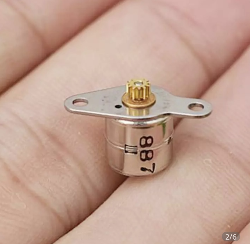

(#) Massawa válasza ekorsch hozzászólására (») Feb 3, 2022 /
Ket ilyen tipus fordul elö ( hacsak nem szedsz szét egy gimbalt, abban vannak kisebb motorok.)
Az egyik ez a léptetö motor fogaskerékkel együtt 10,4 mm magas,
A másik meg ami a minap jött meg (majdnem fél év után) egy BLDC motor (a képen az utodja), a régebbi nyitott volt és 4 mm-el alacsonyabb. ( már be lett épitve és nincs otthon). Állitolag már nem gyártják.
