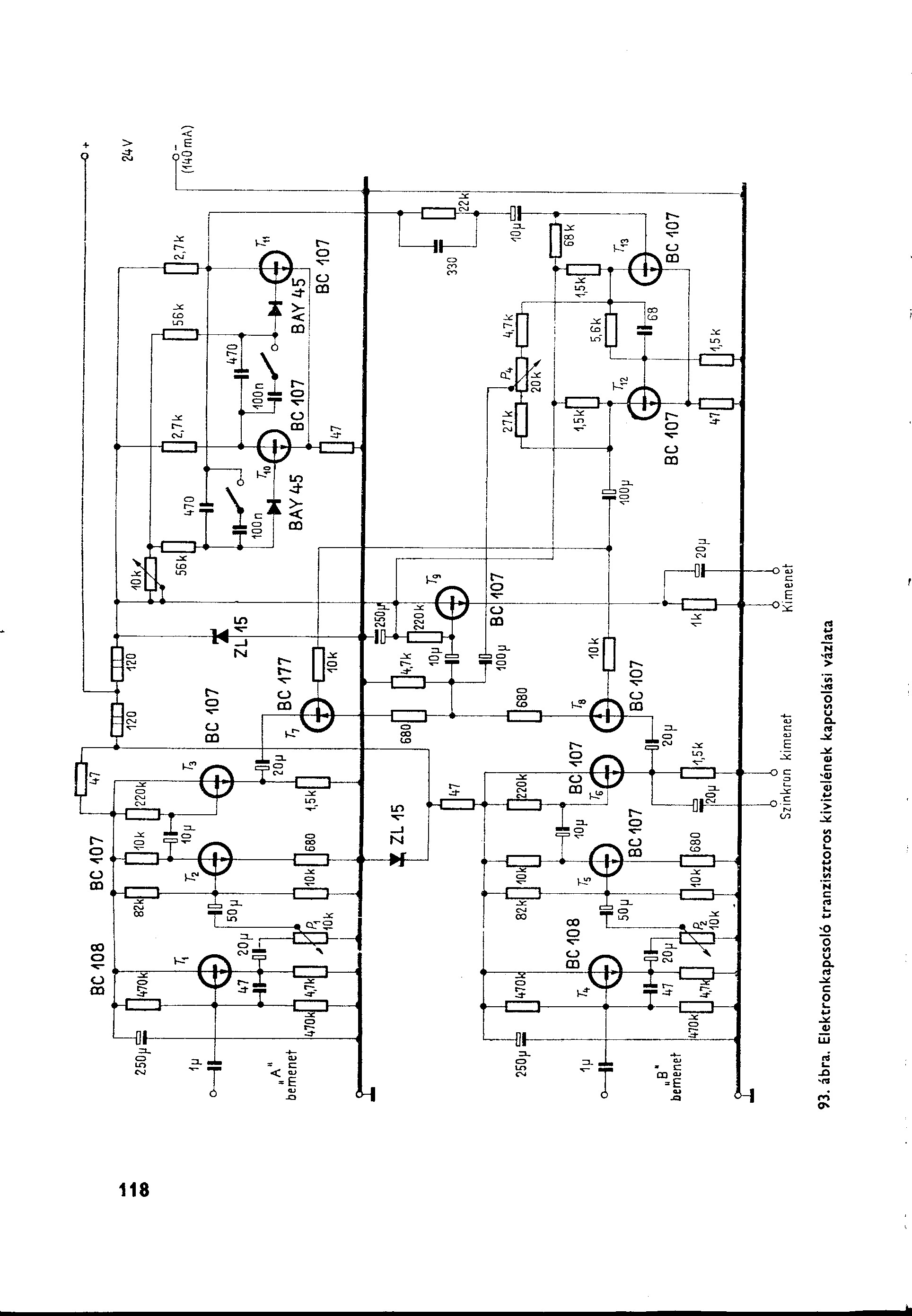

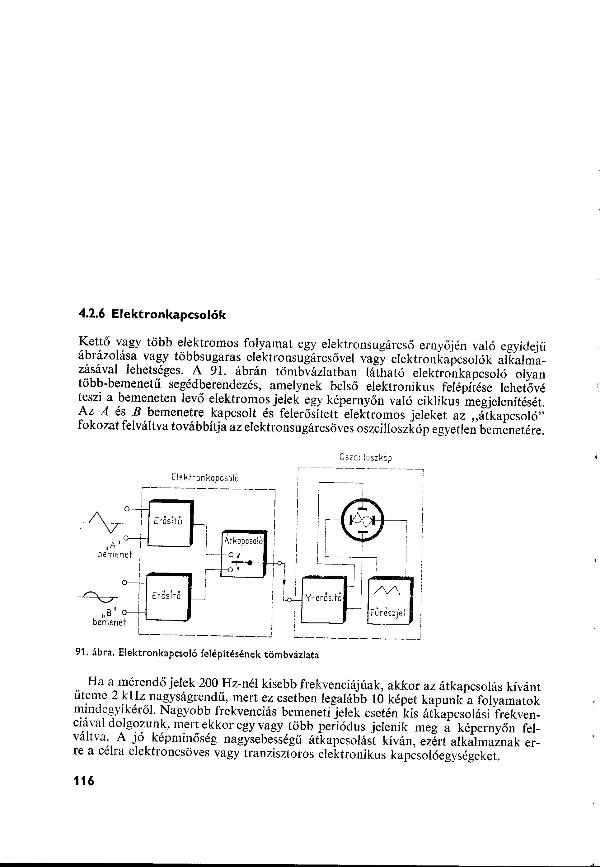

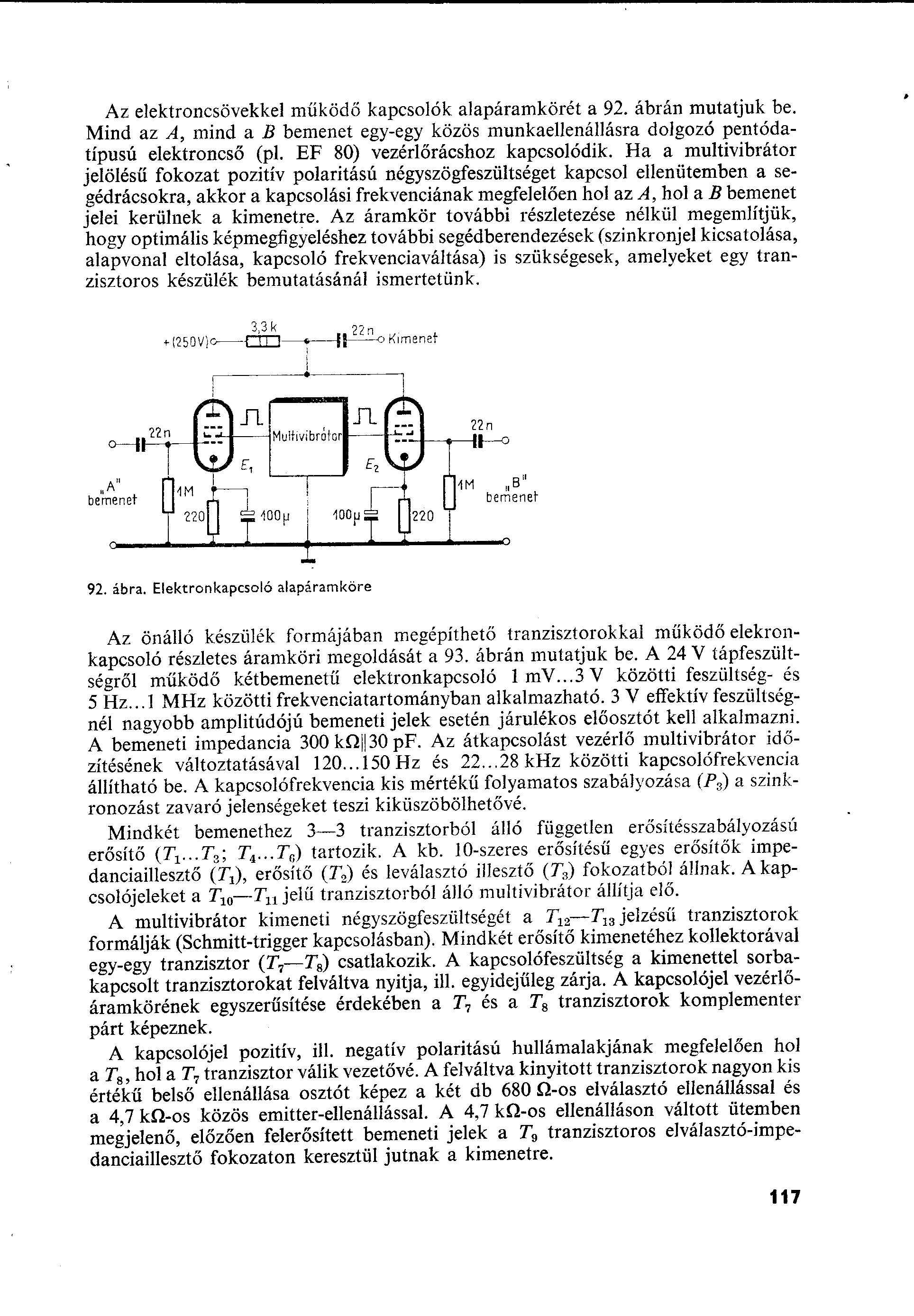

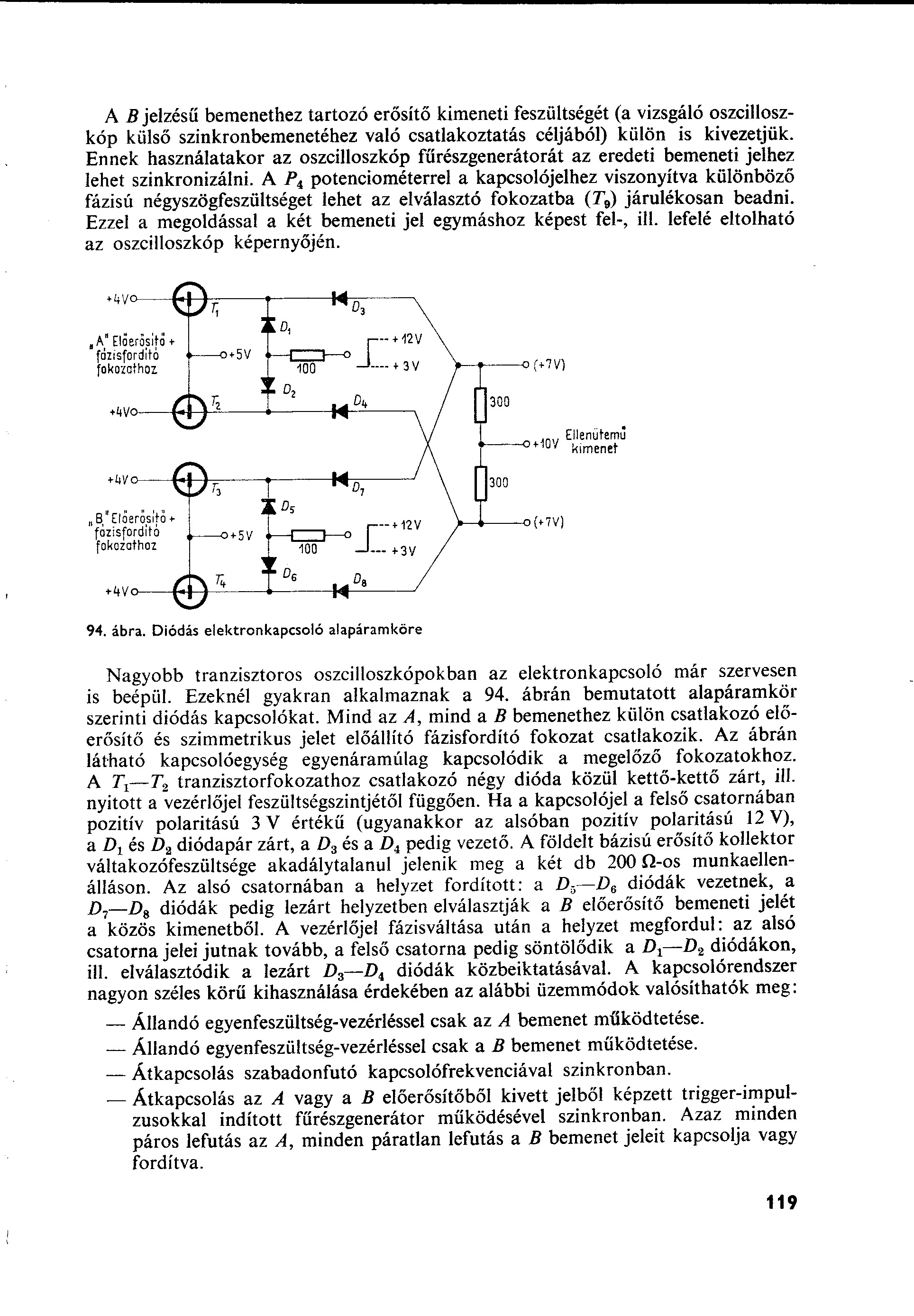

(#) Tom Lord válasza dakos hozzászólására (») Feb 16, 2006 /
Jól látod, így csinálnak egysugarasból kétsugarast, bár ez csak a látszat.
Sajnos csak kissebb frekire alkalmas a két jel közötti kapcsolgatások miatt.
Ezért én inkább a PC-d hangkártyáját használnám, ha elég a két csatorna.
Azért egy kis rajz - ha megnézed, a PC-t válsztod.
A forrás:
Rózsa Sándor - Elektronikus amatőr mérőkészülékek.
Bocs, csak az utolsó oldal ment.
Mivel az elv levan írva precizen, ezért küldöm mind a 4 oldalt.:yes:
Ez a lényeg (rajz).
Megfelelően bonyolult, de a könyvet 1974-ben adták ki!
Ennél sokkal egyszerűbben megépíthető PIC-es kapcsolást is láttam. - Előkerítem (azthiszem az EPE-s leírások között, és az talán 4 csatornás)
