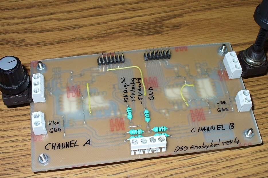

Megépítettem az analógrészt. Nem sokat tesztelgettem meg kísérletezgettem vele, de nem vagyok vele túlságosan megelégedve. Az egyik csatornába NE5534-est, a másikba MAX477-et raktam. A MAX eléggé gerjedékeny, úgy veszem észre, de itt az NE sem túl stabil.... Megpróbálom a 78**-es stabilizátorokat kiváltani áteresztőtranzisztoros stabilizátorra, úgy hallottam kevésbé zajos.
Attól félek, hogy az a baja hogy a műv erősítő túl messze van az AD konvertertől, de ez a képen is látszik. Igazából azt sem tudom hogy a felület kitöltés jó dolog-e ide. Az biztos hogy a 2 oldalas nyák az ide nem jó. Lassan az lesz belőle hogy még erősítés szabályzás sem lesz benne. De azt azért akarok még bele.
Esetleg az egészet légszerelve kéne összerakni és leárnyékolni...
Az a legnagyobb gond, hogy igazából a célegyenesben vagyok, minden működik eddig rajta csak az analógrész nem stimmel. (még hiányzik az órajelosztó modul, de azt össze lehet hozni...)
Ha valaki talál benne valami kivtnivalót nem tartsa magában, majdnem azt mondom hogy mostmár tanácstalan vagyok. Ez már a 4. analógpanel ami nem működik. A 3. az jó volt, de az csak kísérleti volt erősítésszabályzás nélkül 1 csatornára...
(#) vega55 válasza MaSTeRFoXX hozzászólására (») Jún 24, 2007 /
„A MAX eléggé gerjedékeny, úgy veszem észre, de itt az NE sem túl stabil....”
Ez mit takar pontosabban ? Milyen esetben, korulmenyek kozott gerjed ?(van valahol kapcsolasi rajz is kiteve ?)
„Megpróbálom a 78**-es stabilizátorokat kiváltani áteresztőtranzisztoros stabilizátorra, úgy hallottam kevésbé zajos”
Az is az!! Nem hinnem, hogy jelen esetben ez sokat valtoztatna rajta...
„Az a legnagyobb gond, hogy igazából a célegyenesben vagyok, minden működik eddig rajta csak az analógrész nem stimmel”
Mer` az a legkritikusabb resze egy szkopnak!! Meg az ilyen relative kisfrekvenciasnak is ...
Talan a legcelszerubb(az elkedvetlenedes elkerulesere), ha elobb a digitalis resszel vegzel teljesen(ugyis modularis, ha jol latom), es az analog reszt kulon modulkent fejleszted hozza, amikor mar minden jol mukszik a digit resznel.
A vezetekhosszra meg ugyelni kell, a digit resz az AD bemenettel kezdodjon, mig az analog ertelemszeruen az erositovel vegzodjon. Kozottuk lehetoleg csak a csatlakozo legyen...!
(#) MaSTeRFoXX válasza vega55 hozzászólására (») Jún 24, 2007 /
A képen 20MHz-en járatva látható az ábra mindkét csatornáról a kép. A fölső a MAX477-es IC-vel, az alsó az NE5534-es IC-vel szerelt csatorna. (A meghajtó jel az nagyon torz tudom, hogy a jelgenerátor hibája kis amplitúdónál, nagy frekvvencián. ) Igazából a baj az a szöszölés, vagyis a tüskék a jelben, ez valamilyen sokkal nagyobb frekvenciájú jel lehet ami belekerül.
Szerintem megfogadom tanácsodat, és az AD konverternek csinálok egy külön NYÁkot amibe kötöm majd az analógrészt.
Az vajon jó lenne-e hogyha az analógrészt úgy építeném fel mint a régi TV tunerokat? Légszerelve, kamrákra osztva?
(#) bbatka válasza MaSTeRFoXX hozzászólására (») Jún 24, 2007 /
Próbáld meg az IC1,IC2 2-es lábát egy -egy 100pF kondival testre húzni.
Egyébként az én kapcsolásom is begerjedt és tudod így szüntettem meg a gerjedést. Ha túl nagy a jelszint a tápfeszültséghez képest akkor is begerjed a műveleti erősítő még így is. Egyébként minél inkább növeled a kapcsolás erősítését annál jobban csökken a gerjedésveszély és mégcsak 100pF kondi sem fog kelleni. Nekem x5 és x10 erősítésnél egyáltalán nem gerjedt. x2-nél viszont nagyobb az LF357 sávszélessége és 2,7Mhz-en begerjedt. Szóval próbáld ki a 100pF kondit és aztán ha jó akkor csökkentheted.
Egyébként amikor légszereléssel építettem meg a kapcsolást, akkor még x2-nél sem gerjedt.
Az alsó szinuszt elnézve az a véleményem hogy nem gerjedés okozza. Valószínűleg külső zavarjel moduláció. Vagy ha nem mérőfejet használsz, akkor pont így nézhet ki a végeredmény az illesztetlenség miatt. A felső szinuszt egyértelműen gerjedés színezi.
A másik a bemenőjel/ tápfesz arány. 2*5V tápfesznél 1,5V-2V jelszintnél már gerjedés fog fellépni.
„Igazából a baj az a szöszölés, vagyis a tüskék a jelben, ez valamilyen sokkal nagyobb frekvenciájú jel lehet ami belekerül”
Vicces vagy...!
Egy 10MHz-es es egy 300MHz-es muverositot hasonlitasz ossze 20(!)MHz-es jelen! Szerinted az elozo, az mit fog szolni ehhez a frekihez ??! Meg egyszereset sem tud erositeni rajta, nemhogy a jelalakot atvinni...
Szoval a NE5534-es azt hagyjuk is inkabb, mert az inkabb csak 1MHz, vagy inkabb alatta jo csak valamire...
A MAX mar mas teszta..., az jo lehet. Amit a kepen latok, elso korben a digit resz jeleire tippelek. A kapcsolasi rajzodon van egy kritikus resz, megpedig az IC invertalo bemenete.
Ezt ugy kepzeld el, hogy minden, ami ide kerul, es a neminvertalon nincs rajta, maximalis erositessel kerul ki a kimenetre. (Forditva viszont nem igaz...)
Tehat erre a labra csatlakozik a rele egyik laba is. Gondolom emiatt ez a vezetek akar nehany cm is lehet. Ez mar nem jo igy...
Tovabbi gond(akar az elozonel is sulyosabb), hogy a relenek parazita kapacai is vannak. Ennek egy resze a fold fele iranyul, igy a visszacsatolast bizonyos frekvenciak felett akar 0-ra is csokkentheti. Eredmeny, az osszes, akar fentiekbol szarmazo zajt max erositessel adja a kimenetre a hasznos jel melle!
Masreszt a rele parazita kapaca mindenfele nagyfrekis zajokat csatol kozvetlenul a bemenetre, gondoskodva az almatlan ejszakaidrol...!
Roviden ennyi eszrevet lenne...
„Az vajon jó lenne-e hogyha az analógrészt úgy építeném fel mint a régi TV tunerokat? Légszerelve, kamrákra osztva?”
Valamit segithet, de megvaltast nem ettol kell varni!
Alapban van akinek a csillagpontos szereles(amilyen a leg is altalaban) fekszik, jobb parametereket lehet vele elerni...De itt is van ami rosszabb, pl a megnovekedett vezetekhossz, ami nagyobb parazita kapacitast, induktivitast jelent.
Szerintem maradj inkabb a sima NYAK-nal, csak jol gondold at logikailag a legkritikusabb pontokat, hogy oda mi fog csatolodni parazita modon...Tudom, nem egyszeru, de elsore szerintem senkinek sem sikerult meg nehany MHz-es erositonel(szelessavu) kivedeni ezeket a dolgokat...
Ja igen, gyari normalis szkoppal mar nezted az erositok kimeneteit...??? Mert az egy dolog, hogy a sajat LCD-den mit latsz...!
Csak 600kHz-1MHz a bemeneti jel, 20 megán az AD konverter jár.
Húú, hát ez fog még pár álmatlan éjszakát okozni. A 100pF-os kondi még csak rontott a helyzeten.
Ezt újra át kell gondolni, de rendesen. :eek2:
Tehát akkor a neminvertáló jelre kerülő offszet eltoló áramkör zaját erősítő teljes mértékben? Oda zaj főleg a GND felől jöhet. A sok 100nF-os kondi meg nem a táp felől, hanem a gnd felől viszi a zavarjelet.
A relét ki kéne váltani valamivel, de eddig at hittem hogy a multiplexer IC nem jó dolog, de most meg a relé okoz fejtörést.
Az nem tudom hogy segítene-e hogyha nem 300MHz-es műv erőstővel szórakoznék....
Igen, meg kéne nézni egy valódi szkóppal is. De egyszerűen nincs a közelemben...
„Csak 600kHz-1MHz a bemeneti jel, 20 megán az AD konverter jár.”
Aha. Igy mindjart mas...bar 1MHz-en 10x-es erositesnem nem fog tudni tobbet a szkopod! Ezt figyelembe vetted ?
„Tehát akkor a neminvertáló jelre kerülő offszet eltoló áramkör zaját erősítő teljes mértékben?”
Igen! Mondjuk ezt pont azert nem irtam konkretan, mert itt legalabb korrektul szamolhato az egesz, mert leszamitva az 1k parazita kapacat, az ott van es az onnan jovo zajokra igaz az Au=Rv/1k osszefugges. Tehat itt semilyen frekvencian sem beszelhetunk "vegtelen" nagy erositesekrol...
„Oda zaj főleg a GND felől jöhet.”
Ebben azert nem vagyok biztos!
„A relét ki kéne váltani valamivel, de eddig at hittem hogy a multiplexer IC nem jó dolog, de most meg a relé okoz fejtörést”
Hat, ez sem ilyen egyszeru! A rele kisebb parazita kapaccal bir mint a multiplexer(hacsaknem nagyon magas frekijut sikerul szerezned), viszont az induktivitasa garantaltan nagyobb a meretei miatt. De, ez jarhato ut lehet, SMD, nagyfrekis mpx-et feltetelezve...
„Az nem tudom hogy segítene-e hogyha nem 300MHz-es műv erőstővel szórakoznék....”
Hat, azt te tudod!?! Mekkora frekit kene, hogy atvigyen a szkop ?? Minden ebbol indul ki, ugyanis a minimalis erosito hatarfreki nagyobb kell legyen, mint a legnagyobb erzekenysegkor kialakulo erosites altal elszenvedett savcsokkenes! A 300MHz nem tunik valami nagy tulzasnak...
(#) vega55 válasza bbatka hozzászólására (») Jún 24, 2007 /
„Tudom hogy így van, de mivel több nyák módosítás után sem szünt meg a gerjedés ez hatásos csillapításnak mutatkozott”
Ennek az az oka, hogy a gerjedesi frekin kialakulo fazistolast megnovelted az igy kialakult RC taggal olyanra, hogy most megint azon a frekin mar negativban van az eredo visszacsatolas, es emiatt nem gerjed.
A hosszu vezetekek, es a vele tarsulo parazita kapacitasok alattomos dolgokat tudnak muvelni nagyobb frekvenciakon, de megszuntetni semmikeppen sem ugy kell, hogy kozben tovabb rontjuk a parametereket...
Abból kiindulva hogy max 40MHz-el tudom hajtani a szkópot, 4MHz-es jel kb az amit max megtudok mérni (inkább csak érzékelni, itt nem lenne szép az ábra).
Nincs valami könyv, olvasvasmány ahol utána tudok nézni ezeknek a buktatóknak, nem ideális viselkedéseknek, műveleti erősítők nagyfrekvenciás viselkedésének?
„Abból kiindulva hogy max 40MHz-el tudom hajtani a szkópot, 4MHz-es jel kb az amit max megtudok mérni (inkább csak érzékelni, itt nem lenne szép az ábra).”
Ismetlodo jelekre ez mar nem teljesen igaz. Akar fole is mehetsz, megfelelo kapcsolas-technikaval! Persze elso korben valoban nem ezt kene eroltetni...
„Nincs valami könyv, olvasvasmány ahol utána tudok nézni ezeknek a buktatóknak, nem ideális viselkedéseknek, műveleti erősítők nagyfrekvenciás viselkedésének?”
Hat..., reszlegesen biztosan sok helyen szerepelnek ezek a dolgok...Sajnos, azonban a legjobb tanar maga a gyakorlat, hiaba olvasod, tanulod, meg ha meg is erted korrektul, akkor is elfelejted, mikor kellene..., csak a sok szivas utan ragad meg benned ezen dolgok "szepsege", es a megoldasok lehetseges vonala...

Nalam a kovetkezo jelenseg van: ha egy potirol stabil egyenszintet adok neki (ez mar a tesztfázis volt), akkor 20MHz-es mintavételi frekinel az n*32-es ertekhataroknal nehol teljesen meghulyul, 10-30 usec idore valamifele oszcillacioba kezd, aminek az amplitúdója stabil ezekre az alkalmakra, de az egyes esetek kozott mar barmekkora(?) lehet ennek a gerjedes-felenek az amplitúdója. Eleg bonyinak hangzik, de remelem ertitek...
Olyan, mintha rosszak lennenek az idozitesek a memoriaval, de ha kulso adatot adok a memoriaba, az hibatlanul atmegy rajta 20 megan...nameg ez az amplitúdótól valo fugges sem erre utal.
Szerintetek mi a turo lehet ez... ??
