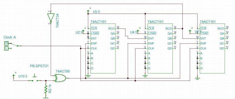

Számláló V1.2
A legnagyobb szám létrejöttekor a 74ACT86 állítja meg a számlálót. A Restart gomb megnyomásakor(H szintet adva) a számláló beáll 0-ra (0000 0000 0000) Majd L szintet adva ugyan ide elkezdi a szálálást és a végén megint megáll. Persze az 1K pull down ellenállás nem kell majd ha a uC-re lesz kötve.

igazatok van! csökkenteni kell a minta küldést a gépre. Ebből a memóriából kb 582s időt vesz igénybe
Tényleg lassú. pl erre nem gondoltam. Fájl csatolva egy kis számolgatás.
Az elő-utó triggerezés szoftveresen lesz megoldva a számítógépen, emiatt teljesen mind1 hogy a memóriába hogyan kerül be a jel. A sebesség tényleg nem mind 1... Köszi

Nem ertek en valamit. Veszel 50MHz-el 1millio mintat, ami tart 20 millisec-ig, majd azt felkuldod hosszu masodpercek alatt a PC-re, az meg megkeresi benne a triggerpontot? Biztos, hogy igy akarod megoldani? Nem beszelve arrol, hogy ha a trigger esemeny a felkuldott minta vegen van, akkor honnan lesz meg a triggerpont utani jel? Az oszcilloszkop forditva mukodik. Figyeli a jelet es ha bekovetkezik a trigger esemeny, akkor elindul a mintatarolo, es letarolja a kivant szamu mintat. Ha eloelete is van a jelnek (triggerpont nem a 0 idoben van), akkor egy kicsit komplikaltabb a dolog. Ilyenkor letarol "eloeletnyi" mintat, majd varja a triggert, es ha megjott, akkor letarolja a maradek mintat. Ezt is meg lehet csinalni par TTL szamlalobol.
Ja, akartam még kerdezni, hogy a 74ACT161 1db megy 100 MHz-ig, de azt is kiszamoltad, hogy harom darabnak mennyi a hatrfrekvenciaja? dinokal kolleganak abban igaza van teljesen, hogy eleg csak annyit felkuldeni, amennyit megjelenitesz, de ebben az esetben felmerul a kerdes, hogy minek ilyen nagy minta memoria? A valasz egyszeru: mert csak igy lehet reszletes kepet tarolni a mintarol. Aztan ezt vagy osszenyomva, osszetomoritve latod a kepernyon, vagy szepen zoom-olva, csak egy reszletet latod a jelnek, de azt finom felbontasban. Nos, mindket esetben csak a megjelenito vizszintes keppontszamaval megegyezo szamu adatot kell felkuldeni, de akkor a tarolo egysegnek kell ezt a tomoritest elvegeznie.

Az 528 masodperc neked hogy jott ki?
262144*16bit / 92160bit/s = 45.5 sec. Azert 92160 bit/s, mert a 115200 bit/sec az nem a hasznos adatra vonatkozik, hanem START es STOP bitekkel egyutt atvitt jelre. Tehat 1 byte atvitelehez minimum 10 bit ido kell (8N1 = 8 adat, None parity, 1 stop bit) Ebbol kovetkezik, hogy a 7200 minta sem 1 masodperc, hanem 1.25.
Igazad van killbill. Nem tudom hogy jött ki
tegnap már fáradt voltam, de le se esett hogy az mennyire sok
