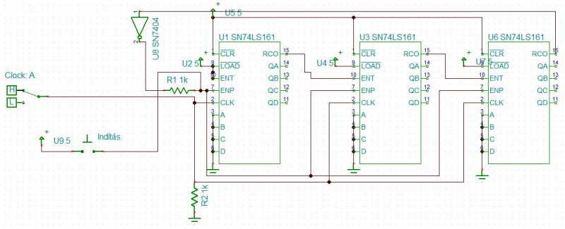

(#) jano36 válasza Medve hozzászólására (») Szept 22, 2010 /
60 MHz-es órajelet egyik 161-es TTL számláló sem tud kezelni. A leggyorsabb 74S161-es is csak max. 40 MHz-es órajellel tud működni.
(#) FREDDI válasza jano36 hozzászólására (») Szept 22, 2010 /
A 74F161A TA = +25°C-on tipikusan 120MHz, min. 100MHz ! Nem az a leggyorsabb, ezt benézted. Ezenkívül lehet keresni ECL-ben is számlálót, azok meg tudnak akár több száz MHz-et is lazán.
(#) jano36 válasza FREDDI hozzászólására (») Szept 22, 2010 /
Valóban az F sorozatról elfelejtkeztem. Emlékeztetlek a TTL sorozatról volt szó. Az ECL említése pedig már a ki-mit tud kategóriájába esik, de ide nem illeszkedik. Ugyanis az ECL csak illesztő áramkör segitségével tudja kezelni az adott memoriát. Ami a szkópot illeti a gyors memória kezelést véleményem szerint csak FPGA-val oldható meg az adott sebességnél.

(#) Suncorgo hozzászólása Szept 23, 2010 /
*******.. Üdv újra.
Az ADS830E adatlap szerint max 60Mhz-et bír. Ehhez teszek egy 60Mhz órajel generátort és ez fogja a memória órajelét is szolgáltatni. Memória cím léptetését 74ACT161-el oldanám meg. Akkor hogy én az alacsony frekvenciát is tudjam szkóppal nézni akkor el kellene tárolni 1s mintát ami ugye a mintavételezésből adódóan 60 000 000 (60 millió) x 8bit lenne.
60 millió x 8 = 480000000 bit
60000000 byte
58593 kbyte
57Mbyte
Ha nagyon pro akarok lenni akkor kb 60 Mbyte memória kellene bele Na * ehejett inkább maradok a memória órajelének a leosztásánál így több idő alatt telik meg a memória és a mintavételezés ideje is egyértelműen nyúlik vele. Egyszóval: Az ADC órajele marad és a memórián lassítok.
Ez borzalom..mellőzd az msn szlenget ha kérhetem !
(Egyenlőre még nem akarok CLPD-t és FPGA-t használni.)
Memóriának:
K6R4016C1D-UI10 SRAM 5V 256kx16 10ns TSOP44II
gondoltam ebből is 2-őt.
mind 2őnek az alsó 8bit-be az 1. csatorna mintáit írni,
a felsőbe a 2. csatornáét. Úgy kellene megelkonom a logikát hogy 1 memória engedélyezve, számlálók indulnak. Elég csak az egyik memóriának megcsinálni a számlálókat és akkor nem kell dupla ic mert ugye bár akkor dupla bit szám is kellene. Amikor végéhez ért a számláló akkor memória1 tiltás és memória2 engedélyezés. Számol elölről és ha kész akkor a uC felé pl egy magas szinttel jelzi hogy megtelt. Akkor a uC letiltja az ADS830-at és átkapcsolja a memóriát kiolvasásra. Közbe a saját órajelével olvassa ki az adatokat a memóriákból és küldi a notebooknak ahol meg gyakorlatilag akármit csinálhatok már vele.
A bemeneti osztót a gépi programból akarom állítani, emiatt reed relék alkalmazása lesz, vagy nem tudom hogy a 4066-os kapcsoló alkalmas lenne erre a célra, hogy a bejövő jelet kapcsolgassa a megfelelő ellenállás osztóra?

(#) Suncorgo hozzászólása Szept 24, 2010 /
Itt a számláló. 1111 1111 1111-nél áll meg. Hiába kapja az órajelet nem kezdi elölről/nem csordul túl.
Újraindítani az ENP lábak felhúzásával lehetséges.
