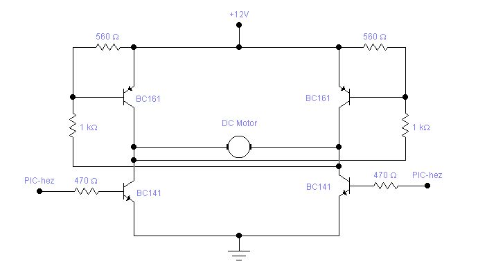

Szia! A linkelésed nem sikerült tökéletesen, nem látjuk milyen a motor. Mekkora áramot vesz fel? Miért kell két tranzisztor? Irányváltás miatt hídban van a motor? Milyen fet(eket) használsz? Kis DC-DC konverterrel előállíthatsz nagyobb feszültséget a Gate meghajtásához, és akkor még jobban kinyithatnak a fetek. Ehhez csak nagyon pici teljesítmény kell. Felraknád a kapcsolást amit most használsz?
(#) Jonas válasza rascal hozzászólására (») Aug 6, 2018 /
Jajj,, bocsánat, tényleg, itt van egy másik lint: https://www.hestore.hu/prod_10035558.html
Mérések alapján 50mA körül vesz fel, viszont indításhoz nagyobb.
Pontosan ahogy írtad, irányváltáshoz használok 2-2 tranzisztort:
Motor irányváltó
(Bocsánat, ez nem az én rajzom, de a lényeg tökéletesen rajta van, nyilván bipoláris tranzisztor helyett már unipoláris FET-ek vannak ott)
(#) rascal válasza Jonas hozzászólására (») Aug 6, 2018 /
50mA mellett sokallom a 0.6V-ot a két feten. Szerintem jobbat is ki lehetne hozni. Persze, ha már elég a céljaidhoz ahogy most van, akkor részemről maradhat így is. Viszont ha még szeretnél rajta tuningolni, akkor jó lenne a te verziódat és az alkalmazott típusokat látni. Ha a fenti rajzban csak a tranyókat cserélted le, és minden más változatlan, akkor a felső fetek nem csoda, ha nem nyitnak ki rendesen, mert az ellenállások ottani értékei mellett kapott feszültséggel nem tudnak teljesen kinyitni. Az 560 Ohmosok helyére berakhatsz 100KOhm-ot vagy nagyobbat, illetve a ne az alsó motort vezérlő FET-ről kapja a vezérlést, hanem egy vele párhuzamosan vezérelt tranzisztorról (ez lehet bipoláris is, pl. bc182, vagy hasonló), hogy a motor árama miatt az alsó FET-en létrejövő feszültségesés se csökkentse a felső fet gate feszültségét. Ilyen kis tápfesznél minden kis tizedvolt számíthat.
Mivel logikai tranzisztort használok: Bővebben: Link ezért ezek kis feszültségre is nyitnak teljesen, pont ahogy javasoltátok, ezeken 0,25V esik, ami teljesen jó, ezzel nincs probléma. Most jön a de!! Az alábbi kapcsolás alapján nekem 2 N-csatornás és 2-P csatornás FET-re lenne szükségem, ebből a 2 N csatornás megvan (első link), viszont a HESTOR-nál ahonnan szoktam rendelni jelenleg nincs P csatornásból logikai, ezért P csatornásnak ezt használom: Bővebben: Link , ami hajlamos arra (pontosan ahogy írtad), hogy nem mindig - néha igen!- nyit ki teljesen, ekkor ezen 2,75V esik viszont a logikain továbbra is 0,25V!! Azonban ha azt egy pillanatra manuálisan kinyitom, a P csatornáson is 0,3V esik, ami ekkor teljesen jó!

(#) rascal válasza Jonas hozzászólására (») Aug 7, 2018 /
Ha a linkelt típusú N csatornás fetet használod és tényleg ki van nyitva rendesen, akkor az adatlap szerinti 0.06Ohm mellett több mint 4A-nek kell folynia a 0.25V eléréséhez. Vagy nincs nyitva teljesen, vagy nem az általad mért 50mA-t fogyasztja a motor. Nekem jó így, főleg ha neked is, csak mondom, hogy nem jön ki a matek sehogy. A P csatornás fet rendes kinyitásához egy kis negatív segédtápfeszültséget csinálhatsz, amivel már kellő nagyságú gate feszültséged lesz. Pl. ezen az oldalon van egy olcsó megoldás, bővebben: Link. Ha mikrokontrollered van, azzal is előállíthatod.
(#) rascal válasza rascal hozzászólására (») Aug 7, 2018 /
Még egy ötlet a P csatornás meghajtásához kis tápfeszről (akár N-hez is): MAX 232 N. Nem kifejezetten erre álmodták meg, de olcsó és amellett, hogy létrehozza a neked szükséges feszültségeket, a kapcsolásukat is megoldja logikai szintű vezérléssel. Adatlapban ott a kapcsolás, 5 kondi kell mellé össz-vissz.
