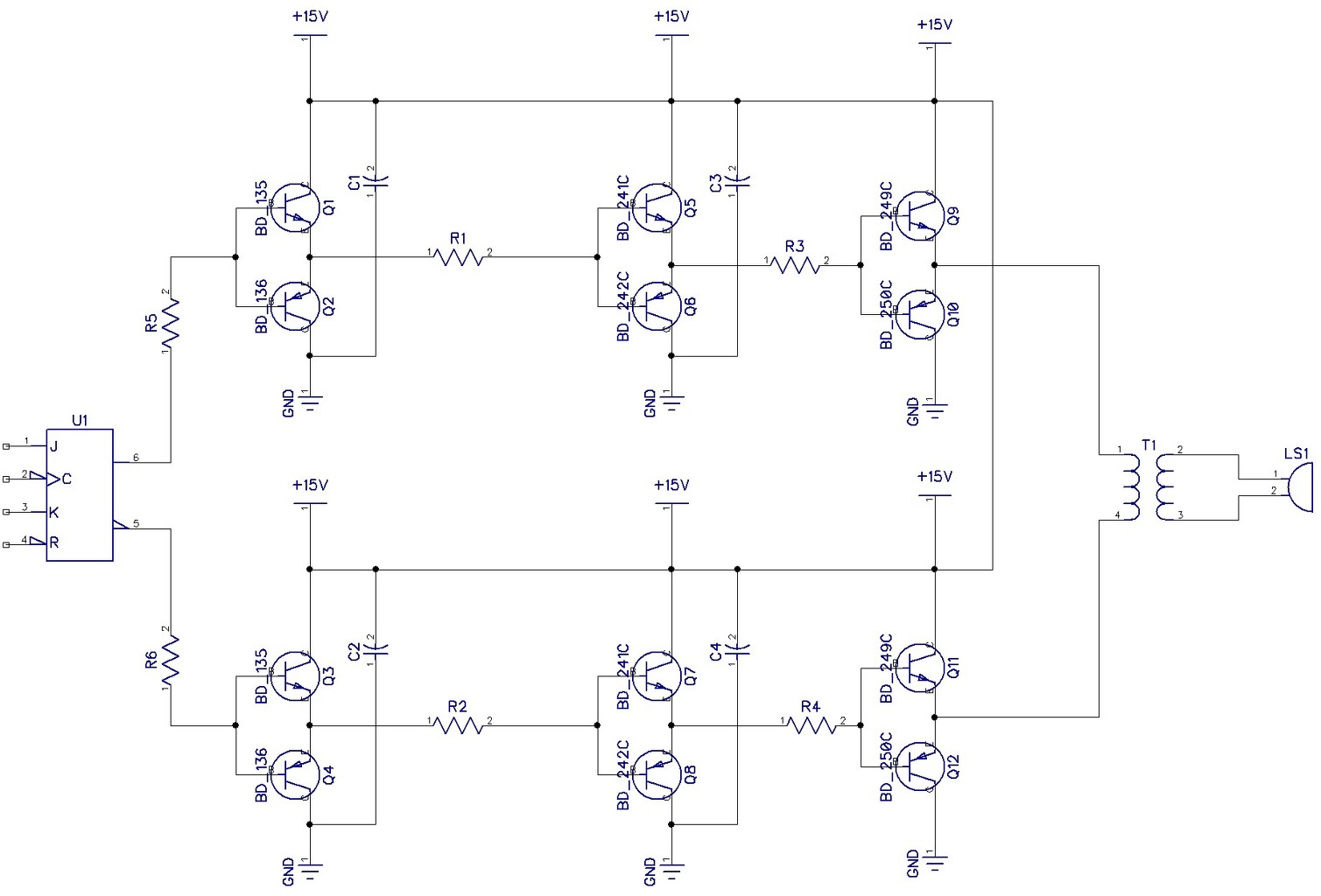

Rajzoltam egy esetleges lehetőséget. Remélem nem gondolok túl nagy hülyeséget. Légyszíves javítsd ki ami nem jó benne.
Szerintem nem kell ilyen kétlépcsős megyhajtó, de inkább szimuláld le és reméljük, hogy egy nálunk hozzáértőbb fórumtárs is megszólal az ügyben.
És nálad mégis ki értene hozzá jobban?
Le teszteletm az általam rajzolt áramkört és nem kaptam jobb eredményt. A flip-flop 2,5V-ot ad le kb. és ez jelentkezik mindenhol. Nálam a tápfeszültség nincs a trafóra kapcsolva, mivel muszáj invertálnia. Szerintem azért au én szimulátorom bőven tévedhet, mert csak egy interneteset használok. Inkább majd kipróbálom és meglátjuk, hogy mi lesz.

Az "erősítő" névre hallgató kapcsolást javaslom felejtsd el!
Az igaz, hogy egy inverterre lenne szükségem, csak sajna 28kHz-es jellel üzemelőre. Ezért is gondoltam, hogy a jelet egy Ne555-ös időzítővel és egy flip-flop-al állítom elő, ami eddig rendben is volt. Csak a tranzisztorok meghajtásával vagyok gondban, azaz a végfokkal. Az erősítő névre halgató kapcsolás tényleg csak egy reménytelen próbálkozás volt.

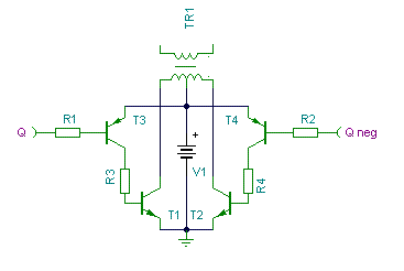

A témába vágó alapkérdésed az volt, hogy a BD249C 12V tápfeszültségre és 28kHz frekvenciára alkalmas-e. Erre igen a válasz.
A megvalósítandó áramkörhöz viszont nagyon szerencsétlen ez az eszköz, mert csekély az erősítése és nyitott állapotban is jelentős feszültség esik rajta. Ha mindezek ellenére ragaszkodsz hozzá, akkor használd földelt emitteres kapcsolásban és egy másik földelt emitteres tranzisztorral hajtsd meg. A teljes hidat kár kiépíteni, inkább legyen a kimenő trafó dupla primer tekercses, hiszen ezen a frekvencián csak pár menetet igényel. Mellékelek egy elvi ábrát.
Köszönöm a segítséget. Ha jól értelmezem akkor T3, T4 legyen egy kisebb teljesítményű tranzisztor amit ki tud hajtani az IC. T1, T2 pedig a teljesítmény tranzisztor. Annyira nem ragaszkodom ehhez az elvhez, de ehhez megvannak az alkatrészek. Az inverterekkel az volt a problémám, hogy nem tudtam akkora frekire hangolni.
Lepróbáltam a kapcsolást, de nekem Q és Qneg utáni PNP tranzisztor mindig áteresztett és az áram a flip-flop felé folyt. Viszont NPN tranzisztorokkal nincs gond. Azaz, ha mindenhol NPN tranzisztor van.

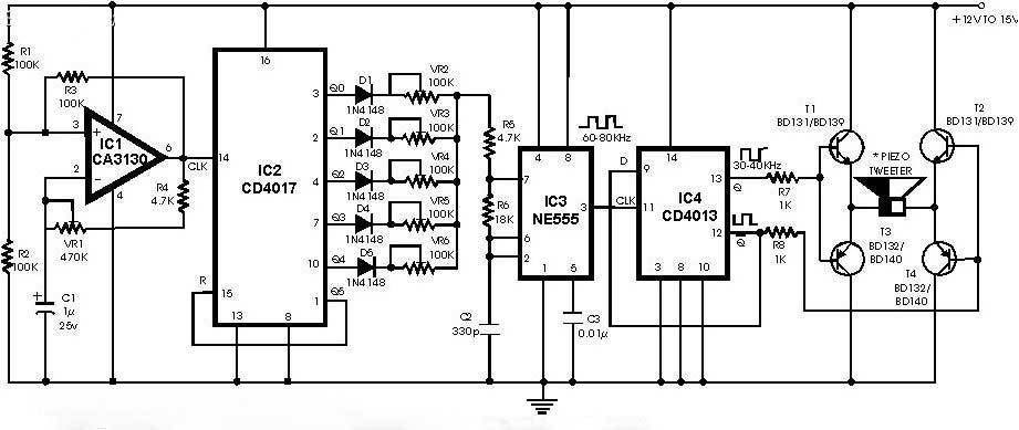

Ezt már átnyálaztam régebben köszi. Az eredeti kapcsolás alapvetően egy ilyen transducert hajtott meg ezért gondoltam, hogy megfelelne a tranzisztoros megoldás nálam is, csak nagyobb teljesítménnyel. Pillanatnyilag viszont sem FET sem FET meghajtó nincs nálam. Kipróbálom a reloop által javasolt bekötést, ha nem megy akkor kidobom az egészet és megcsinálom FET-es inverterből.
Az eredeti kapcsolás így nézett ki:
Neked transzformátor is kell és ezért gondoltam egy eleve transzformátoros megoldásra, ami már kipróbált és működőképes.
