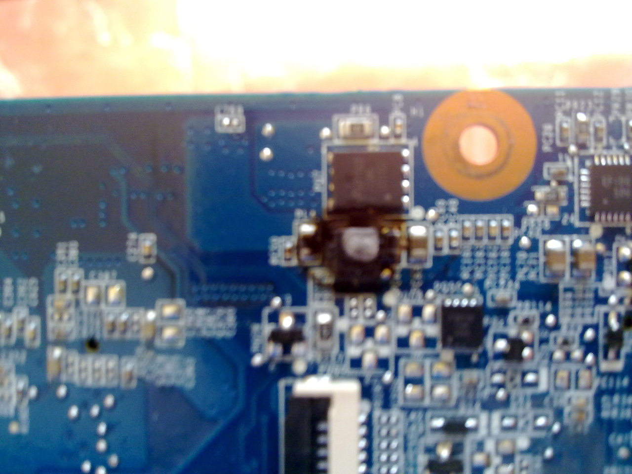

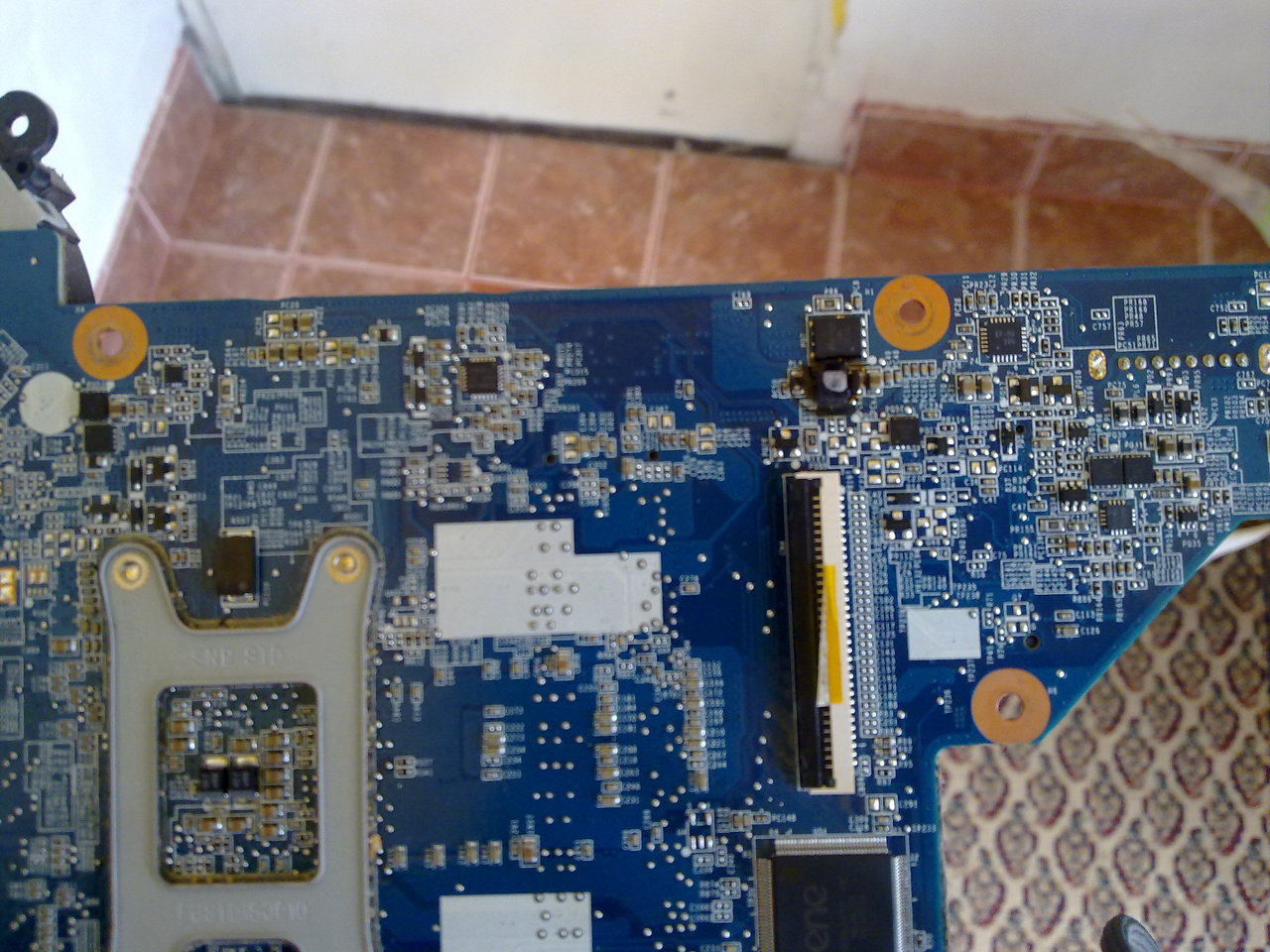

A képen egy hp pavilion g6 noti alaplapját látjátok. A gépen a kép a tulaj szerint gyakran elzöldült, meg nagyon melegedett ,illetve lassú volt. Na*, én szétszedtem kitakarítottam , újrapasztáztam, de ami szemet szúrt az a képen látható, felhólyagosodott. Ez az alkatrész mi célt szolgálhat, illetve hogy mehetett tönkre?
köszi
