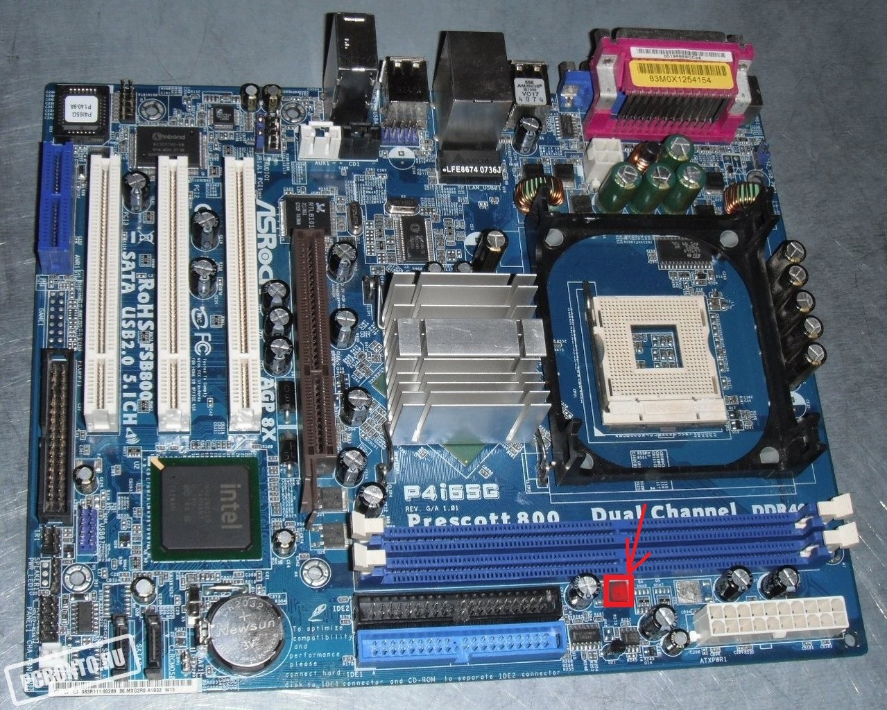

Sziasztok, van egy kis gondom egy alaplappal. Egy ideig ment aztán elkezdett vacakolni a töltés.
Akkor szétszedtem és a csatlakozót újra forrasztottam. Akkor ment egy darabig majd elkezdte azt csinálni hogy ment rendesen majd egyszer csak megállt, megint szétszedtem megint megforrasztottam de nem lett jobb sőt. most már az van ha bedugom a tápot a tápon lévö led elkezd villogni, úgy vettem észre hogy letilt a nagy áramfelvétel miatt. Pedig zárlat nincs elvileg legalábbis a műszer nem sípol. 18,6kohm ot mutat, dioda mérésnél meg egyik irányba zár masikba meg 1,02V, ami megint csak jó. Szerintetek lehet ezzel valamit kezdeni vagy kuka? Merre induljak mit nézzek mi lehet a baja?
