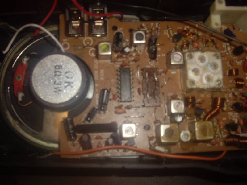

Sziasztok! van egy ilyen vevőm,a sávváltó kapcsolója szétpergett, összeforrasztottam, de már a műsorszóró sávban se akar működni! Lehet, hogy rossz kapcsokat zártam össze, kivégeztem a bemenetét? Egy kapcsolási rajz is sokat segítene rajtam. Köszi mindent!

(#) laszlo29 válasza horn hozzászólására (») Dec 4, 2010 /
Szia ! A hátuljára ez van írva:aircontrol M8 (CB-TV1-FM-AIR-WB--PB).Több adatot nem tudok kicsikarni belőle!

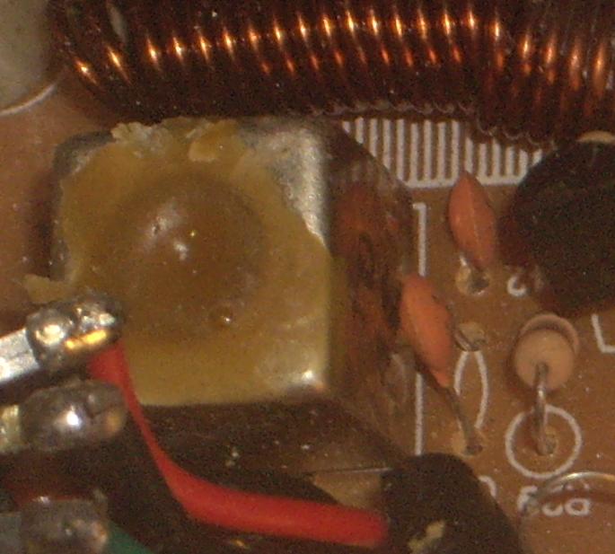

(#) horn hozzászólása Dec 8, 2010 /
Esetleg egy konkrétabb képet a megadott részről tennél fel(ami fent van azon szerintem a lényeg nem látszik
Üdv: Mihály
(#) laszlo29 válasza horn hozzászólására (») Dec 13, 2010 /
Szia! A kép így sikerült,majd szabdalok még szét nagy képet a kapcsoló környékéről. Kapcsi rajzot én sem találtam sajnos, azért fordultam hozzátok!
(#) laszlo29 válasza horn hozzászólására (») Dec 20, 2010 /
Szia! Kicsit késve, de itt a kép:

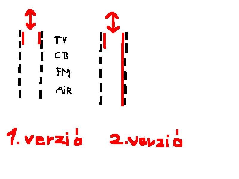

(#) horn válasza laszlo29 hozzászólására (») Márc 2, 2011 / 4
Bocs, de dec. óta nem is néztem körül itt a hobbielektronika.hu-n
Valami újabb fejlemény azóta?
A kép elég homályos, csak a kapcsolóról kéne még kicsit élesebb és nagyobb kép, de az is elég, ha megszámolod hány kivezetése van? Én úgy látom, hogy 2X6 lehet?
Mellékeltem egy képet(bocs a Móricka-rajzért, csak paintben csináltam gyorsan.
Szerintem a vevőd nem szintézeres, hanem csak sima analóg és a sávváltód csak különböző rezgőköri elemeket kapcsolgat át így váltja a sávot.
Remélem hogy segítettem és jó lesz a tippem...
Próbáld meg először 2 kivezetést összekötni, aztán kettőt és így tovább.Egy papírra rajzold le az érintkezőket és írd rá, hogy melyiket próbáltad már, így nem keveredsz majd bele
Üdv: Mihály
(#) laszlo29 válasza horn hozzászólására (») Márc 7, 2011 /
Szia! A kettes verzió jött be, a pont a tiéd! Mikor szét pergett nem találtam meg a kapcsoló összes darabját,és az szívatott meg! Köszi!
