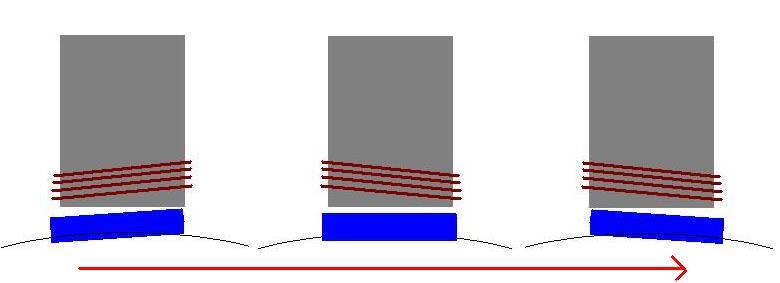

A BLDC motorok visszatáplálásakor az áram irányát kell megváltoztatni. Azaz a fázissorrendet, a kapcsolási sorrendet nem kell megváltoztatni, csak az aktuális fázisokhoz (amit jellemzően hall elemekkel érzékelnek) tartozó áramirányt. Az elv ugyan az, mint a DC motornál, csak itt elektronikus kommutáció van. Annyiban igazad van, hogy ha fékezés során a motor megáll, és továbbra is fenntartjuk ezt az áramot, akkor visszafelé fog a motor elindulni. Ha a másik irányban elindul a motor, a hallelemek fordított fázis-sorrendben adják majd a jeleket. Generátorhoz tekercselésSziasztok.A tanácsitok érdekelnének lassú forgású generátor építésében. Terv egy korong építése, aminek kb 80-100 mm-es tengelye lenne két oldalon. A korong élén 24 pólus létesülne, 10x20x5mm, N52es mágnesekből. (Temus) Ha eddig eljutok, már tudnám a tekercseket optimalizálni a kis mágnes erejéhez, forgásához. Valaki esetleg tekert már ehhez a kis mágneshez vasmagra vagy csak simán? Illetve hányas drótból tekernétek meg? 0,? Cél kb 54-60 V lenne. Illetve van 60V-os 2000W-os kerekem, ami vissza is töltött az akkuba. Azzal is megoldható lenne a kívánt cél valahogy. Köszönöm az idejét, ha valaki tanácsot ad.

Még kérdés.. egy "szakrajz" se ártana a generátorról. Mindjárt jobban lehetne gondolkozni. Például a mágneseid felrakásáról. "..A korong élén 24 pólus létesülne" - arra gondoltál, hogyan alakulna a légrés a mágnesek és a tekercsek között? Arra gondolok, hogy a korong "élén" feküdnének a mágnesek, vagy a korong lapján? Nem mindegy, mert a mágnes lapjaid nem görbültek. Csak azért kérdem ám, mert régebben csináltam "bldc motor" kísérletet és ott a kerek mágnesek a forgórész "lapján" voltak felragasztva és a légrés folyamatosan pár tized mm volt, nem lehetett kis "lüktetés" a tekercs és a mágnes között. A hozzászólás módosítva: Szept 18, 2025
Köszi. Ez lenne az első generátorom, viszont ilyen flexibilis mániás vagyok. Szóval szerelt vasmagokat gondoltam. A mágnesek nem a korong lapján lennének, hanem az élén. (20mm)
Nem tudok minden adatot megadni sajnos, egyszerűen ennyi mágnesből szeretném kihozni a maximumot úgy, hogy alacsony fordulaton termeljen ~54-60 V-ot, soros és párhuzamos kötésekkel (gondolom) Légrés: ahogy mértem, 175mm átmérőnél tartható a 0,5 mm úgy is, ha az élén fekszik a mágnes. Teljesítményre annyi a cél, hogy Li-ion pakkot tudjon tölteni, 1,5A erősséggel kb.
Szia. Megpróbálok képet küldeni.
Ez a felépítés korlátozza a légrés minimumát. Amikor éppen még nem "karcolja" a mágnes széle a tekercs vasmagját, akkor van minimum.
Így is csak sugárirányban célszerű felrakni - valószínűleg úgy férnek fel. Viszont ha a korong szélén ( mint egy körgyűrűn) lennének felragasztva/szerelve és velük szemben a tekercsek, úgy állandó minimum légrést tudnál tartani. Próbáld ezt magadnak kinagyítva ábrázolni és megérted, mire gondolok. Természetesen ujjgyakorlatnak mehet az"éles" is. A hozzászólás módosítva: Szept 18, 2025
Erre gondolok és ez nem optimális.
Ahova a mágneseket ragasztani akarja, lehet megfelelő méretű síklapot maratni.
Gondolom, felváltva akarja forgatni a mágneseket. A tekercseket is ezt a szakaszokat áthidaló vasmagra kell tenni, hogy érdemes, terhelhető feszültséget tudjon adni. Ilyen generátorokról sokat írtunk egykor a szélgenerátoros témában. Sok számítási segédlet is van ott. Szélgenerátor ...
Értem és köszönöm a szakértelmed. Ha ennyire fontos mindenképpen az oldalán lesz a korongnak. Most a tekercseket próbálom ehhez a kis mágneshez, eddig 1.3V amit a 10x20x5 mágnes elért. Mondjuk nem kis fordulaton, így azt el kell felejtenem ahogy számolok…Vasmagnak egy 6-os nagy fejű kapupánt csavart alkalmaztam a fej széléig tekerve, és 15mm mélyen 0,5-ös dróttal. Talán bevágom a csavart, kereszt alakban örvényáram végett.?…Dupla anyával a száron viszonylag pontosan be lehet állítani a síkra esztergált fejet a mágnesekhez.
