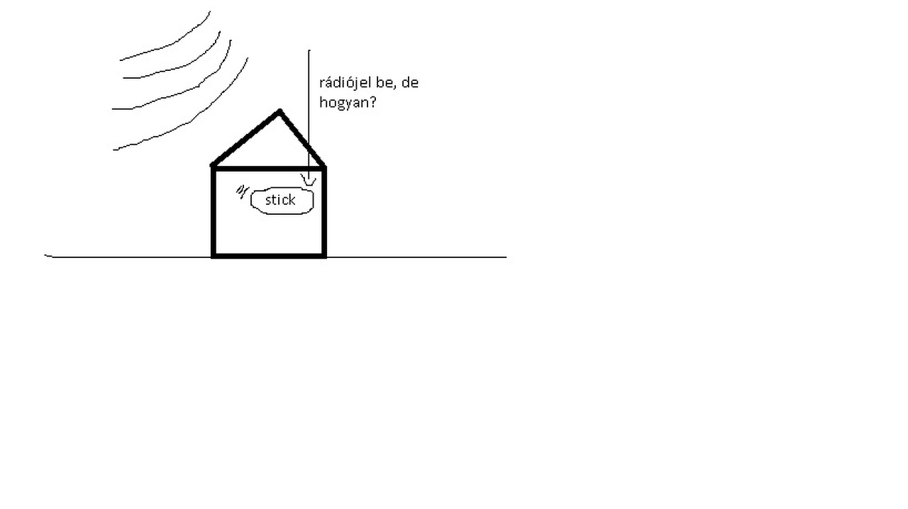

(#) jani1987 hozzászólása Máj 26, 2014 /
Csak remélem hogy jó helyre írok. Adott egy lakás és azon belül egy internetes stick. Na mármost a probléma adott: a külső erős jel nem jut be a lakásba, ergo csak a padlástérbe kivezetett eszköz jöhet számításba. De mi lenne ha a jelet valahogy behoznám a házba, hogy a technikai problémák (kapcsolódási hibák) megszűnjenek? Megoldható?
(#) pucuka válasza jani1987 hozzászólására (») Máj 26, 2014 /
Ha a probléma adott, akkor megoldható. Vásárolnod kéne egy Mobil HotSpot -ot, azt feleszed a padlásra, és a szobában WiFi -vel internetezhetsz. Úgytudom mindegyik mobilszolgáltatónál hozzájuthatsz. A netezésre használt SIM kártyádat abba kell beletenni.

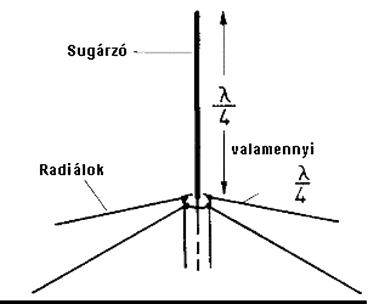

(#) Fantasy hozzászólása Júl 17, 2014 /
Üdv. A mellékelt rajzon látható gp antenna radiálok és sugárzójának átmérőjére tud valaki adatot 100MHz környékére? Hosszúságot találtam a neten kb. 70cm-t írnak, de kalkulátort is találtam ami a freki függvényében számítja a hosszt, de az átmérőre vonatkozóan semmi adat nincs. Előre is köszönöm
(#) pucuka válasza Fantasy hozzászólására (») Júl 18, 2014 /
A sugárzó átmérőjétől függ az antenna sávszélessége. Minél vastagabb, annál nagyobb. Mivel a 100 MHz -es műsorszóró sáv elég széles, érdemes a sugárzó vastagságát 10 - 16 mm -re választani. Viszont a vastagság befolyásolja a rövidülési tényezőt, így az antenna fizikai hosszát.
Olyan számoló programot keress, amelyik figyelembe veszi a sugárzó átmérőjét is.
(#) Fantasy válasza pucuka hozzászólására (») Aug 21, 2014 / 1
Köszönöm. Olyan programot még eddig nem találtam,de keresem.
(#) juppi válasza pucuka hozzászólására (») Aug 22, 2014 /
Szép ez a javaslat... elméletileg.
A WiFi hotspotokkal az a baj, hogy nincs LAN kimenetük, márpedig rengeteg eszköz igényel ilyent, ha nem is állandóan, de a kezdeti beállításhoz (pl. IP-kamera, print-szerver...).
Én több, mint két évig használtam WiFi hotszpotot, amíg megjött az eszem, és vettem egy 3G-s routert (természetesen Kínából ☺).
(#) pucuka válasza juppi hozzászólására (») Aug 22, 2014 /
A javaslat nem egy komplett hálózat kiépítésére szólt, hanem egy távolabbi internet hozzáférés elérésére. A felvetésben sem volt szó további hálózat kiépítésére.
Ha az lett volna a feladat, én is a 3G -s routert javasoltam volna. Nem mellesleg ez a kis zseb hotspot 10 db WIFI -s eszközt tud kiszolgálni, és pl. létezik WIFI -s nyomtató is.
