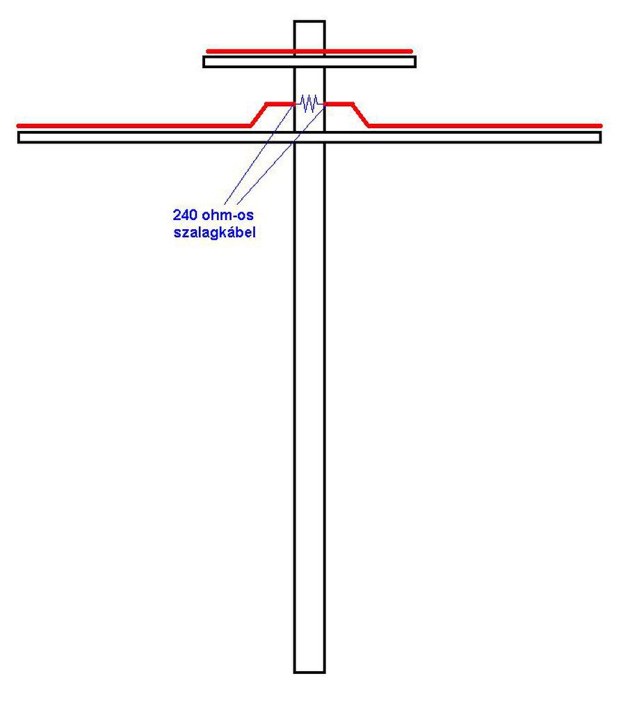

Más ám maga a DX vétel, és teljesen más a TV távolsági vétel.
A környező országokat régebben mindenki megfogdosta (ha tehette) valami "komolyabb" tetőantennával a saját házi műsorlistája bővítése okán. A határokhoz közel lakók általában befogták a szomszédos, határok közeli szomszédos országbéli adótornyok jeleit.
A DX abból a szempontból volt kissé más, hogy ott az ionoszférából visszaverődő és nagyon távoli jeleket lehetett néhanapján "megcsípni".
Nekem például a fából készült un. szélessávú antennával nyáron (akkor általában jobb a terjedés) bejött régen a spanyol TV (TVE) műsora (valahonnan a Tenerife sziget felől)
Anyósomnál pedig a Long Yagi tetőantenna simán befogta kelet felől Bucuresti 2 adását!
Az azért már eléggé messze esik a magyar határtól ....
Még ha Kolozsvár (Feleki tető) relézi át, vagy a királyhágói idefele néző adótorony - akkor is
(#) Joe_001 válasza hobbyboby hozzászólására (») Máj 31, 2015 /
"Antennaszerelő" ként kezdem. Lenyomtam jó pár évet benne, általam tervezett, üzemelő hálózataim is vannak. Stabil vételről beszéltem. Szegedi lévén Temesvár Arad O8 vétele volt szerelhető mifelénk. Nem sokan kérték, a Jugoszláv tv-t annál inkább. Itt távolsági vétel stabilan a Belgrád 2 volt szerelve a jó műsora miatt. Ehhez csatornára hangolt fejerősítős antennákat, házi készítésű konvertereket 24/1 (VT UHF tunerból) használtunk.Véleményem szerint a hullámok ma is azt a fizikát beszélik mint 25 éve.("Sajnos jobban tudják a fizikát mint mi!" L.A.) A DX az egy külön világ meglepő dolgok fordulnak/fordultak elő a hullámok terjedése során. Az eladható stabil vétel az már ipar, a kudarcot időszakos vételt nem honorálják. Láttál már lépcsőház forradalmat focimeccs nézésének/Izaura stb elmaradása miatt? (Még élek)
Az antennád nem hiszem hogy teljesen fából van, dipól reflektor direktoroknak illik fémből lennie, másképp nincs hatása, csak esében. A gerinc anyaga indiferens. A szakma nem szereti a kísérleti tákolmányokat mert nem biztos hogy az ügyfelek tolerálják. Alap a jól bevált, megfelelő antennatípus kiválasztása annak a korrekt időjárásálló bekötése, a víz és páramentes szerelés, a tető síkjából megfelelően kiemelkedő, az adóra rálátással rendelkező antenna. Széles sávú erősítőket nem szerettem alkalmazni'(1-3 vételihely esetében) a helyi "nagy"teljesítményű adók miatt. Ma már digitális világban elegendő 1-2 antenna szerelése, közösítő szűrőket se kell már hangolni.

(#) hobbyboby válasza Joe_001 hozzászólására (») Máj 31, 2015 /
Azt az említett fa-antennát valójában nem szó szerint kell érteni.
Csupán a tartószerkezete volt fából - s rajta a fémlemezek.
Pl. a Karl Rothammel Nagy Antenna-könyvben, a TV-DX kiskönyvtárban vagy az akkori Ezermesterekben volt néhány ilyen "egyszerűbb" antenna ötlet-terv.
Én az egyiket megcsináltam - használt fa ágyruganyból (időt álló keményfa) és hozzá aluminium-lemezcsíkokból. Persze az egész 240 ohm-ra - szalagkábellel.
Mögötte volt (szerintem mint a reflektor) - a tetőn a kéményseprő-járdának a vaskorlátja.
És bejött vele nyáron - de elég ritkán - a TVE Tenerife csatorna.
Hol volt még akkor antennafej-erősítő?
Csak az AF139 és-vagy AF239S tranyós kis "műjátékok" ... 5-6 dB erősítéssel (és 9 V-ra)
