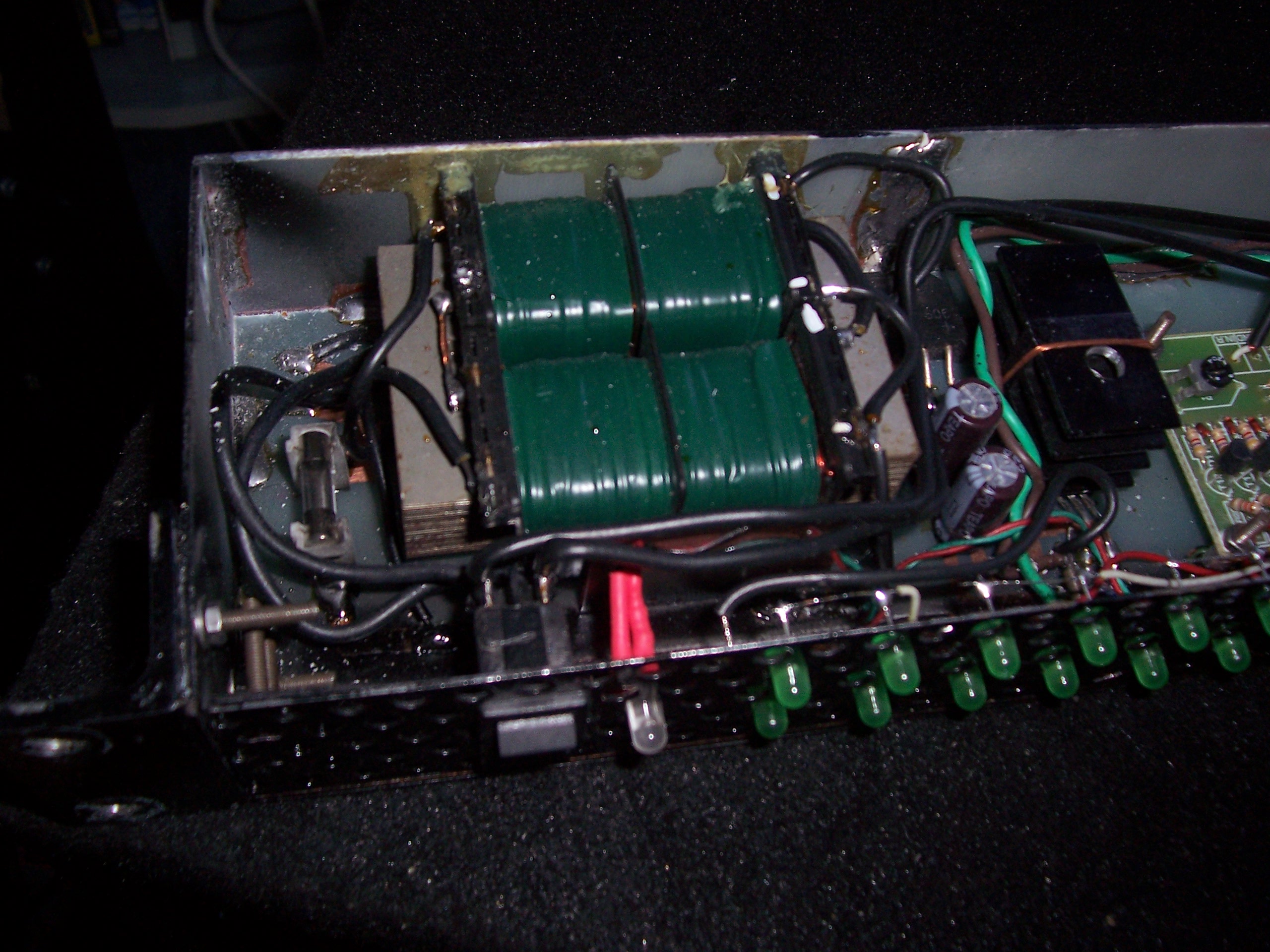

(#) zz0323 hozzászólása Aug 30, 2009 /
Hy
Én is gyártottam üvegszálas nyákból dobozt Eleje az 5mm-es lyukkal vaslemez, amibe a 3mm-es süllyeztett csavar tökéletesen beleül.
Teljesen gyári 1U-s rackdoboz (44mm magas, füllel 480 széles), az aljára van maratva a táp áramköre (trafó miatt, mert magas, és így lehetett jól rögzíteni). A fülek 30*30-as szögvasból vannak.
Nagyjából ennyi, remélem segítségetekre lesz
