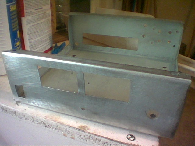

Felhomályosítalak hogy nem homokkal kell csinálni, de mindenki azt hiszi hogy azzal megy pedig üveggyöngyel kell akkor lessz szép a felülete a homok nagyon megkoptatja illetve hol rücskös lessz hol meg tükörsima.Tudom mert ezt melózok.
Ezt még lehet cifrázni mert ha lenyomjuk üveggyöngyél és betesszük foszfátozni akkor szép halványsárgás lessz az egész.De ezt otthonilag nemigazán lehet megvalósítani drága a szerszámozás és a gépek is.Ha viszont találsz egy embert aki megcsinálja mert van gépe akkor kb 10perc az egész.

Milyen meló az ami kapcsolódik ehhez? Mert mondtad ha valakinek van gépe akkor pillanatok alatt meg csinálják, kiket kell keresni?? Milyen fémmegmunkálót? Isa Ja: Én egy régi számítógép házából barkácsoltam a dobozt , egypár-óra kalapálás és kész Képek:
Az elve majdnem ugyanaz mint a homokfúvónak tehát nagy nyomással nagyonapró üveggranulátomszerű anyagot fújunk az anyagra és amikor ráér akkor széttörik illetve az alu puhaságától függően belecsapódáskor a széttört üvegrészecskék beleékelődnek az aluba.Ehhez marhanagy nyomás kell.Mi légfékrendszereket és kompresszorokat ujjítunk föl és ott van szükség rájuk.Tisztítási és felületkezelési szempontok miatt.
Ui : Azt a nagy marha nagy hangerőgombot szerintem cseréld ki mert ormótlan.
Igen, a doboz elkészítése az ötletes, de az a gomb egy kicsit tényleg nagy oda
Ha nem is átmérőben, de magasságban mindenképp De tényleg jó lett a végeredmény!
Ja hát nem lehet mindent egyszerre beszerezni, ez volt otthon :wave:
Télleg jól sikerült, csakhát a gomb... :yes: Azt sem kell eldobni, csinálj majd egy nagyobb dobozt hozzá. :yes:
