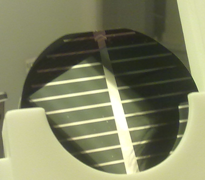

Ebben a topicban gyűlhetnének az ezzel kapcsolatos kérdések. Nekem is lenne egy: A TN160 alkalmas alumínium felület ónozására is? van egy napelem darabkám, amelyre szeretnék forrasztani, és érdekelne, hogy ezzel lehetséges-e? Köszi előre is!
Próbáld ki, nem veszthetsz vele sokat.
![]() Ha nem sikerül, akkor marad a hagyományos galvanizálás. Réz szulfát vagy réz gálic néven is ismert az oldat. Gyógyszertárban illetve vetőmag boltban lehet érdeklődni. Kristályos formában árulják. Annyit oldj fel vízben, amennyit csak tudsz. Figyelj arra, hogy a másik elektróda felszíne is nagy legyen, ne csak egy megblankolt vezeték.
Egy baj van a kémiai ónozással.
Nagyon vékony, és viszonylag sérülékeny önmagában az ezen technológiával felvitt ónozás. Ónállóan nem érdemes használni ezt a módszert, rásegítésként, tehát időben utána a galvánónozást szokták néhol alkalmazni, amellyel stabilabb, könnyebben, gyorsabban képződő ónréteget lehet alkotni, amely úgymond már terhelhető. Én sajnos csak ennyit tudtam a témához szólni egyelőre.
Ennek mar igazan szakala van ,en csak kivancsisagbol probaltam most 40 eve egy drotot odaforrsztottam az alulapocskahoz .Azt hiszem apam Radiotechnika lapjaiban olvastam ( azokon meg Sztalin elvtars mosolygott a raioamator nepre.)
ezzel bajom az alumínium réteg vékonysága miatt van, félek, hogy fel fogom kaparni a késsel.
Én co2 alatt szoktam forrasztani, ha nagyon muszáj.
Tepsibe helyezett munkadarabot folyamatosan áramló gázzal elárasztóm óvatos, lassú mozdulatokkal polirszivacs esetleg papir segítségével megtisztítóm és hagyományos páka és tiszta cin segítségével megforrasztom. De a legegyszerűbb megoldás az aluzol... |
