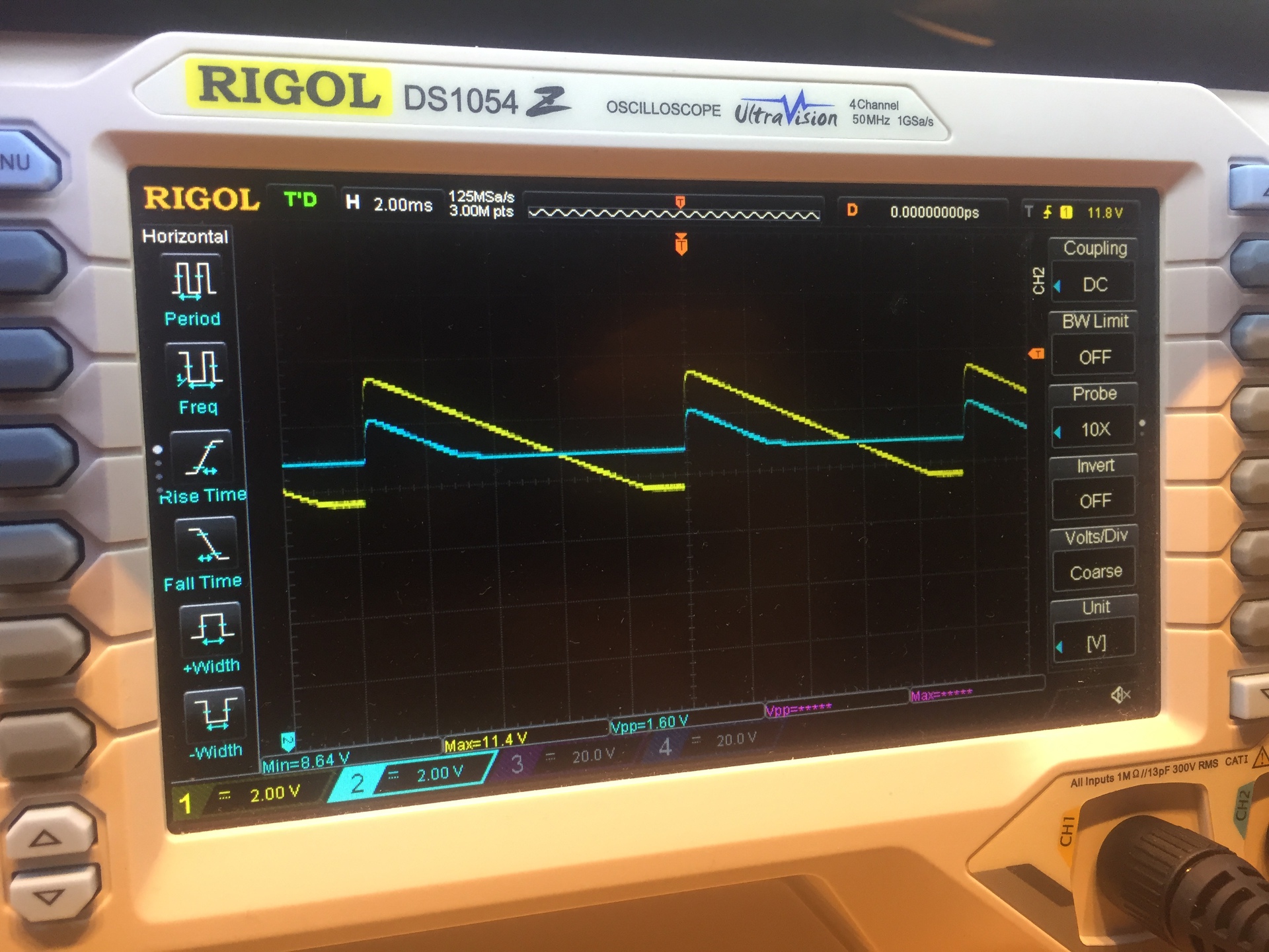

(#) mikrokapcsolo hozzászólása Szept 12, 2020 /
Immáron a 13as ponthoz képest a szkóp képe a következő.
Sárga az MP7 pontban a fűrészjel, az eltérítő lemezek pedig a kék és zótsaszín jelek. Minden jel gndje a kijelző aljához van húzva.

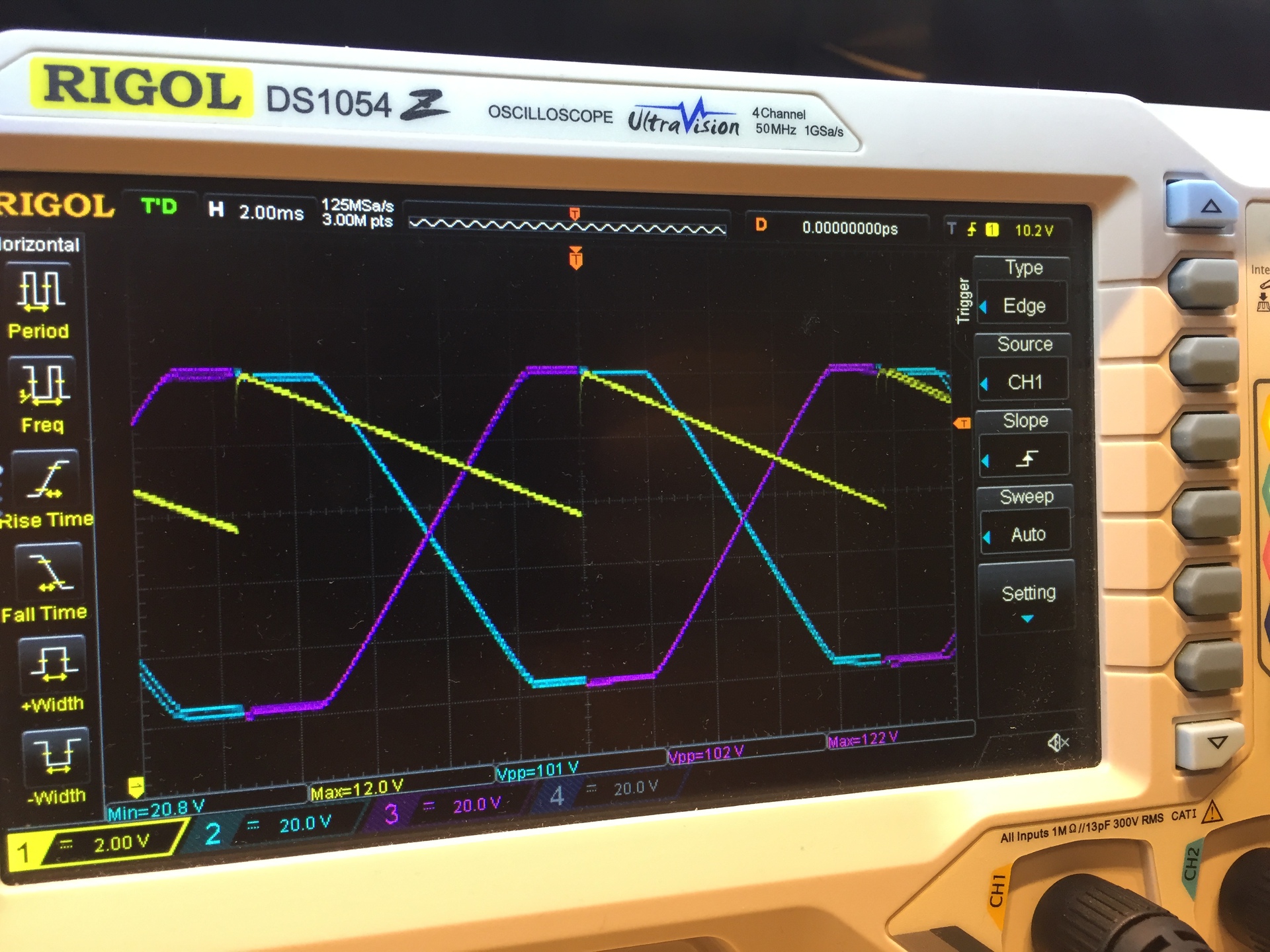

(#) mikrokapcsolo válasza mikrokapcsolo hozzászólására (») Szept 12, 2020 /
A két végtranzisztor emitterén a kepen látható a jelalak.

(#) Joe_001 válasza mikrokapcsolo hozzászólására (») Szept 12, 2020 /
A fűrész így már nem jó! A lapos szakasz nem kell bele. Végig egyenesnek kell lennie. VAlami beterhel neki.

(#) mikrokapcsolo válasza Joe_001 hozzászólására (») Szept 12, 2020 / 1
Jelenleg elkezdte ezt csinálni, már a függőleges eltérítés se működik, az eddig jól működött. Úgy érzem az a szkóp meghaladja a képességeimet.

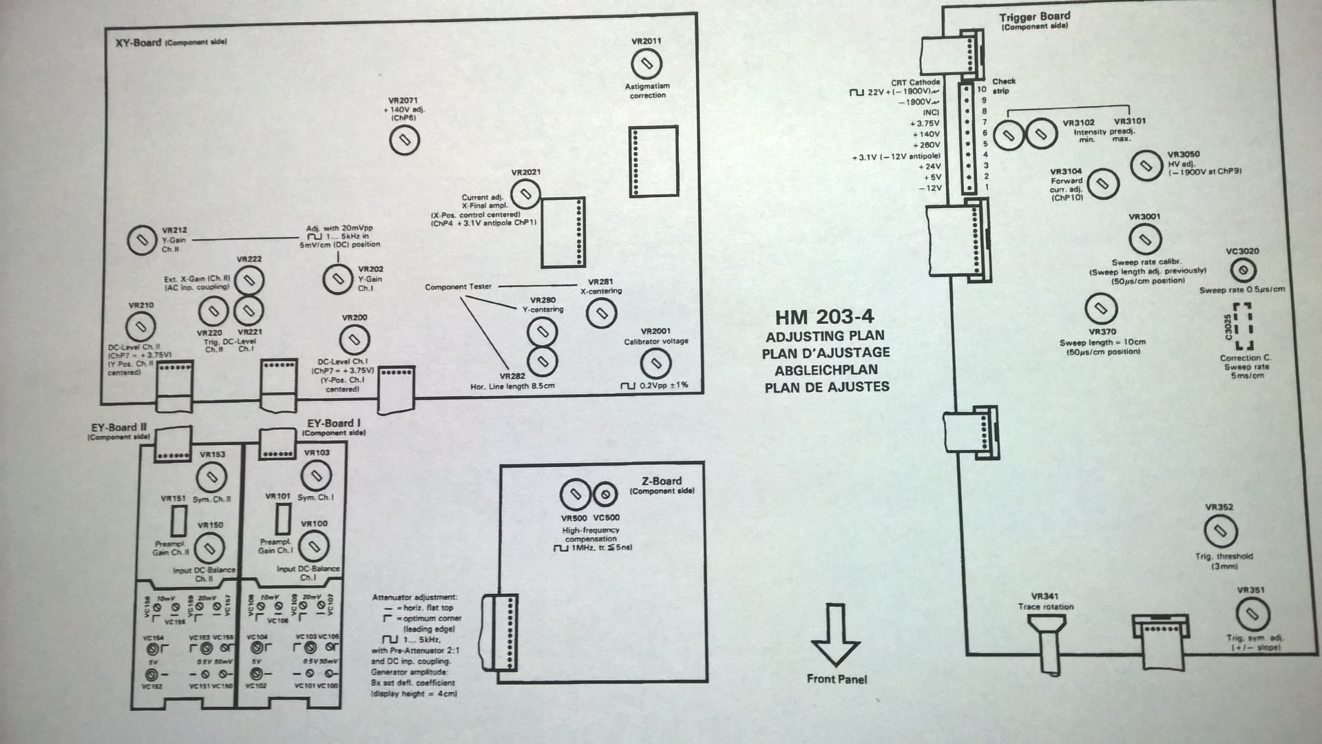

(#) dobanandras hozzászólása Szept 22, 2020 /
Sziasztok.Hameg 203-4 szkoprol van szo.1-es csatorna jol mer DC-ben,a 2-es nem.Hogyan allitsam?Koszonom.

(#) szapcsika válasza dobanandras hozzászólására (») Szept 22, 2020 /
Mi az, hogy nem jól mér? Nem jó s mért érték? Kicsit bővebben ha leírnád, könnyebb lenne segíteni. Minden osztóállásban rossz? Ugrál a nulla vonal, ha osztást váltasz? Vagy mi?

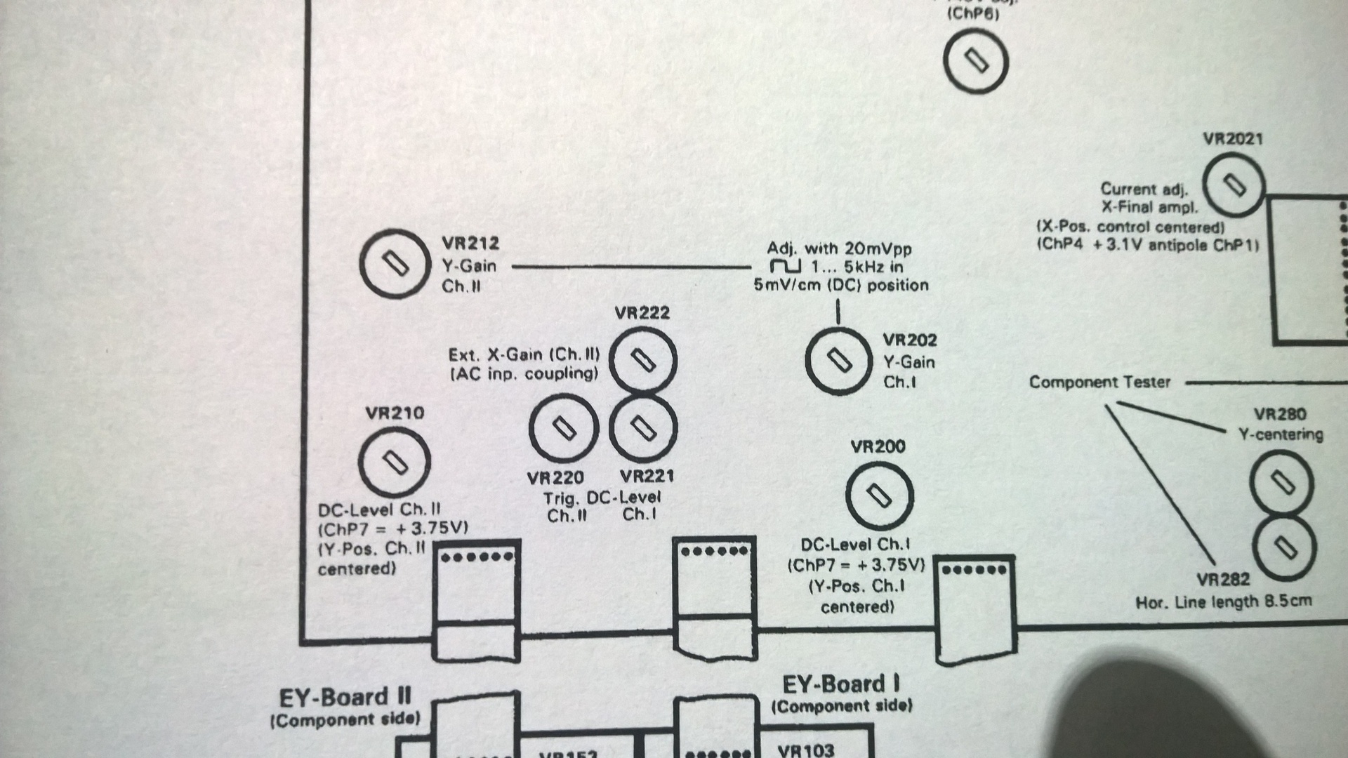

(#) dobanandras válasza szapcsika hozzászólására (») Szept 23, 2020 /
Labortaprol raadtam 3vdc-t.1-es csatorna jol mer minden osztoallasban.2-es csatorna 3.2vdc-t mutat minden osztoallasban.Nem jo a mert ertek.
(#) szapcsika válasza dobanandras hozzászólására (») Szept 23, 2020 /
Akkor a Ch 2. Y gain lesz, amit tekerned kell, de el kell olvasni a pontos procedúrát, mert kölcsönhatás lehet az egyes beállítószervek között. Ezt így látatlanban nem tudom.
