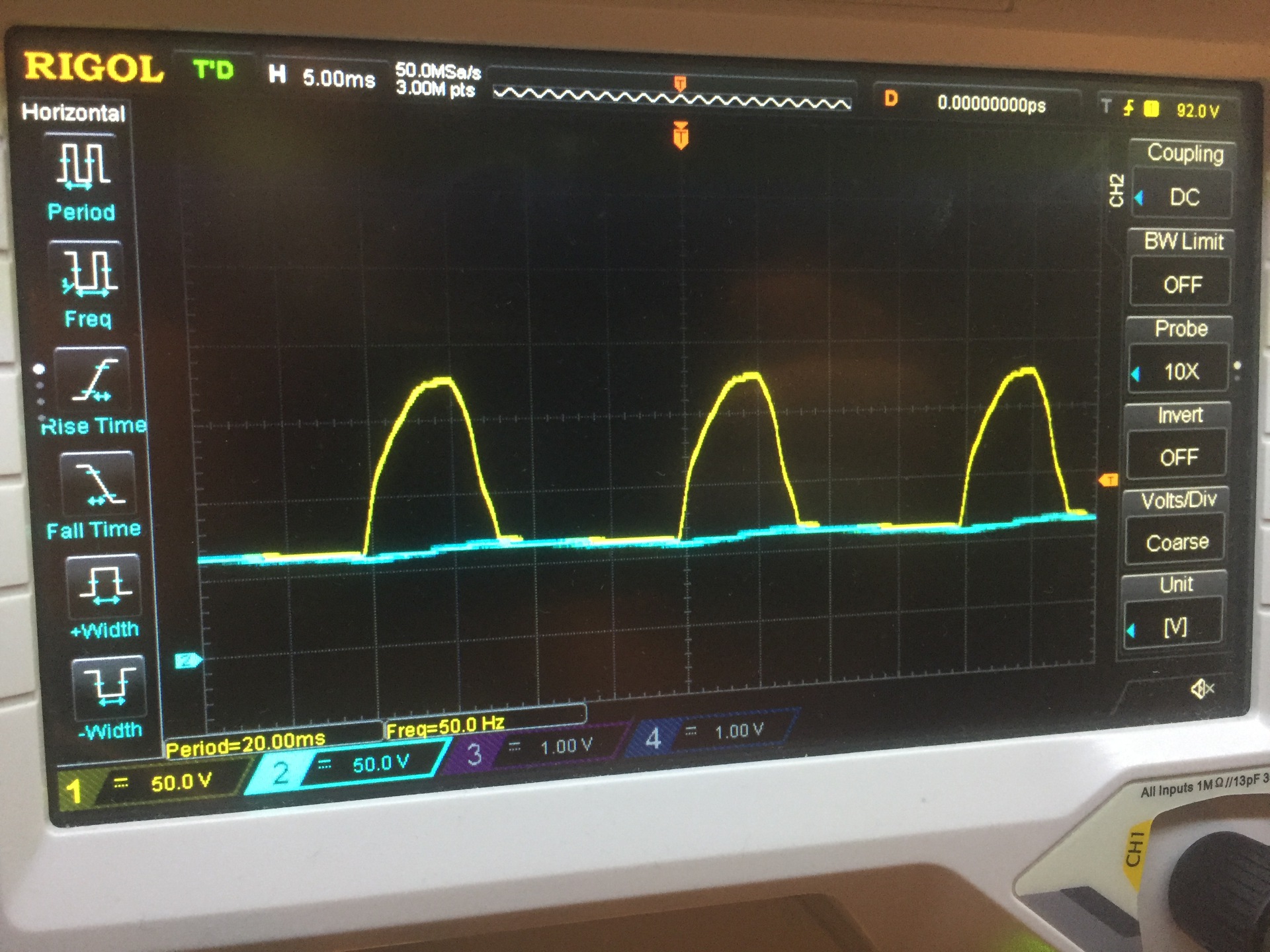

(#) mikrokapcsolo válasza ferci hozzászólására (») Szept 11, 2020 /
A sárga jelalak adióda és az 1,2k közti pont, ahol 140V nak kellene lennie, az alja 60V környéke, a peak az 170V ez rendben van. A kék jel a 6os pont. Az 60V a 110 helyett.

(#) ferci válasza ferci hozzászólására (») Szept 11, 2020 / 1
Csinálj majd egy képet az MP7.-ről és a T2022 kollektorról egyben.
Aztán ha lehet, cseréld ki mindkettő tranyót ugyanolyan fajtára és esetleg bétára is válogatva.
A 2 kollektoros képeden az lenne jó, ha a lineáris szakaszok minél nagyobb átfedésben lennének egy perióduson belül, a vízszintesek pedig rövidebbek ( nyitott és zárt szitu ).

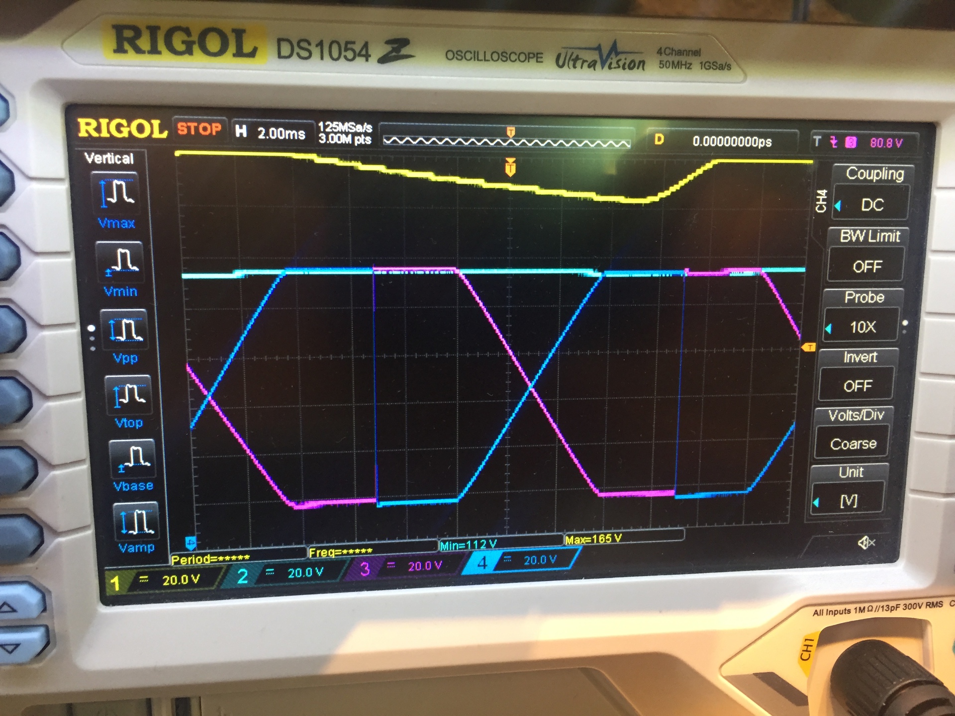

Az nálam 270R. Kerek 2V esik rajta, így elvileg 7,4mA az áram. Az 50+50Uf megvan, most azt nem tudom arra mit mértem a kapacitásmérőről.
Képen a sárga az mp7 kél a kollektor.

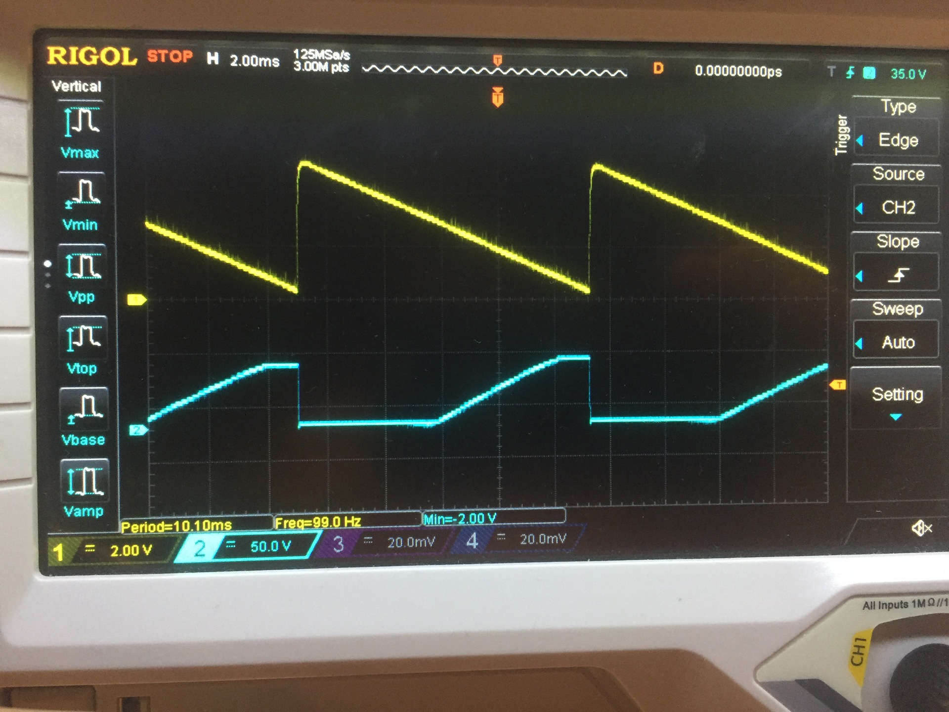

(#) ferci válasza mikrokapcsolo hozzászólására (») Szept 12, 2020 /
A kapacitásmérő egy dolog, a feszültség értéke és a képe a másik.
A tápfeszes képből is jöhet egy új.
Akkor foglalkozz az R2075-tel, elvileg az talán széthúzza 10 raszterre.
Mivel más a tápfeszed már, csinálj újra 2 kollektoros képet is, 2 teljes periódussal.

(#) mikrokapcsolo válasza ferci hozzászólására (») Szept 12, 2020 /
MP4 en 19V van, nem brummos. R5 még mindig nem csinál érdembeli változást.
A sárga az 1,2K előtti, a világoskék a 6os pont. Sötétkék a 2022 rózsaszín a 2023 kollektora.
Ha jól értelmezem, akkor a 6-os pont ( a tápfesz ) 114 volt kb..
A kivezérlések meg 20-114 volt között vannak. Jó lenne, ha lemenne legalább 10 voltig a minimum ( totál nyitás ).
A pozíció állítás még mindig elég sánta, persze ha meglenne a 10 raszter szélesség, már valamennyire elfogadható lenne néha.

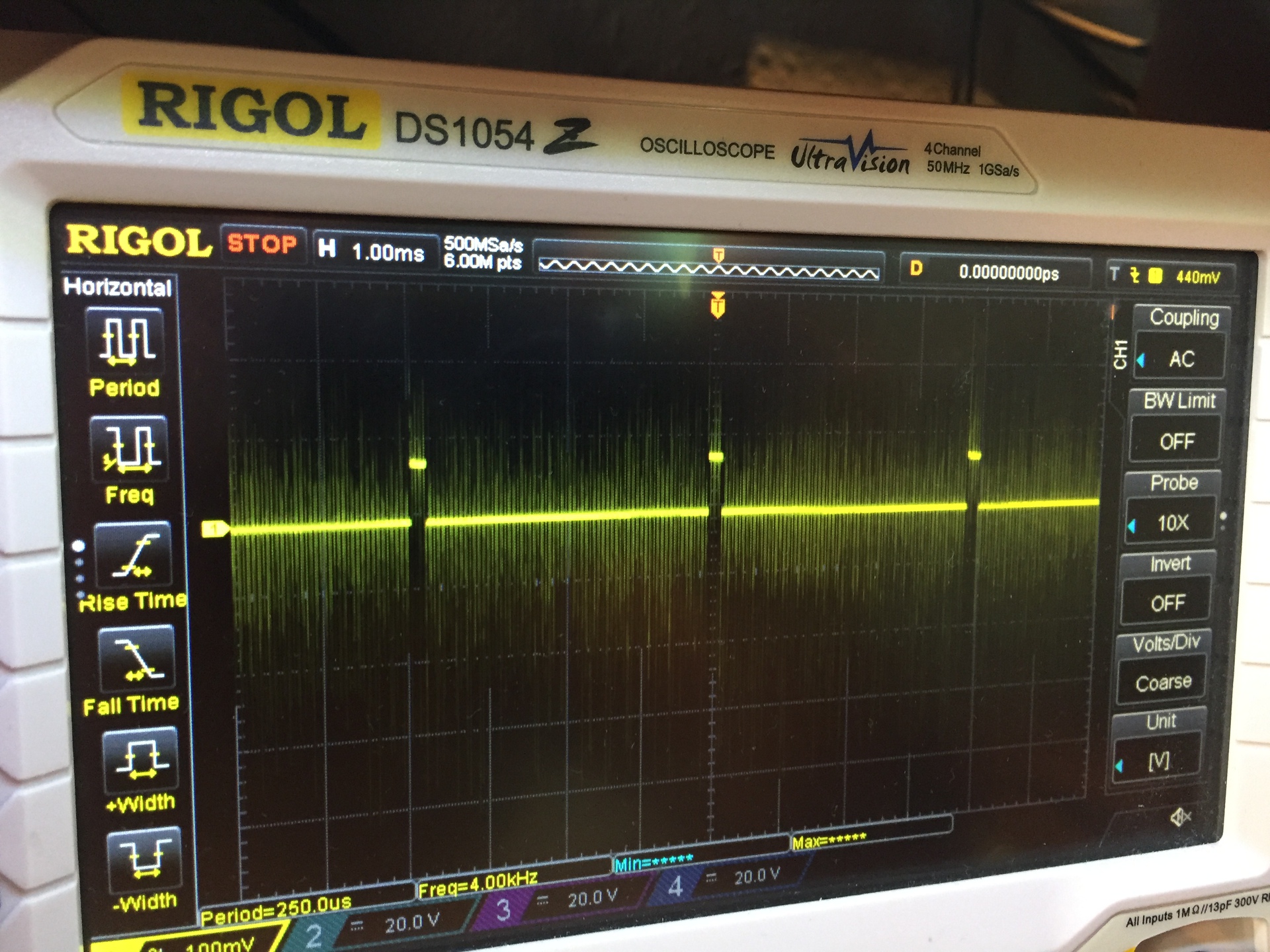

Az MP5-ös pontot is nézd meg, mekora tüske van rajta.

Biztos nem látsz ott egy nagyon vékony tüskét?
Ac csatolásban látok valamit, ez 100mV/Div osztásban 190us tüskéket találtam.
A 100 mV nudli.. nézd meg sokkal nagyobb V/div-nél, nincs-e "alul" nagy fesz.
