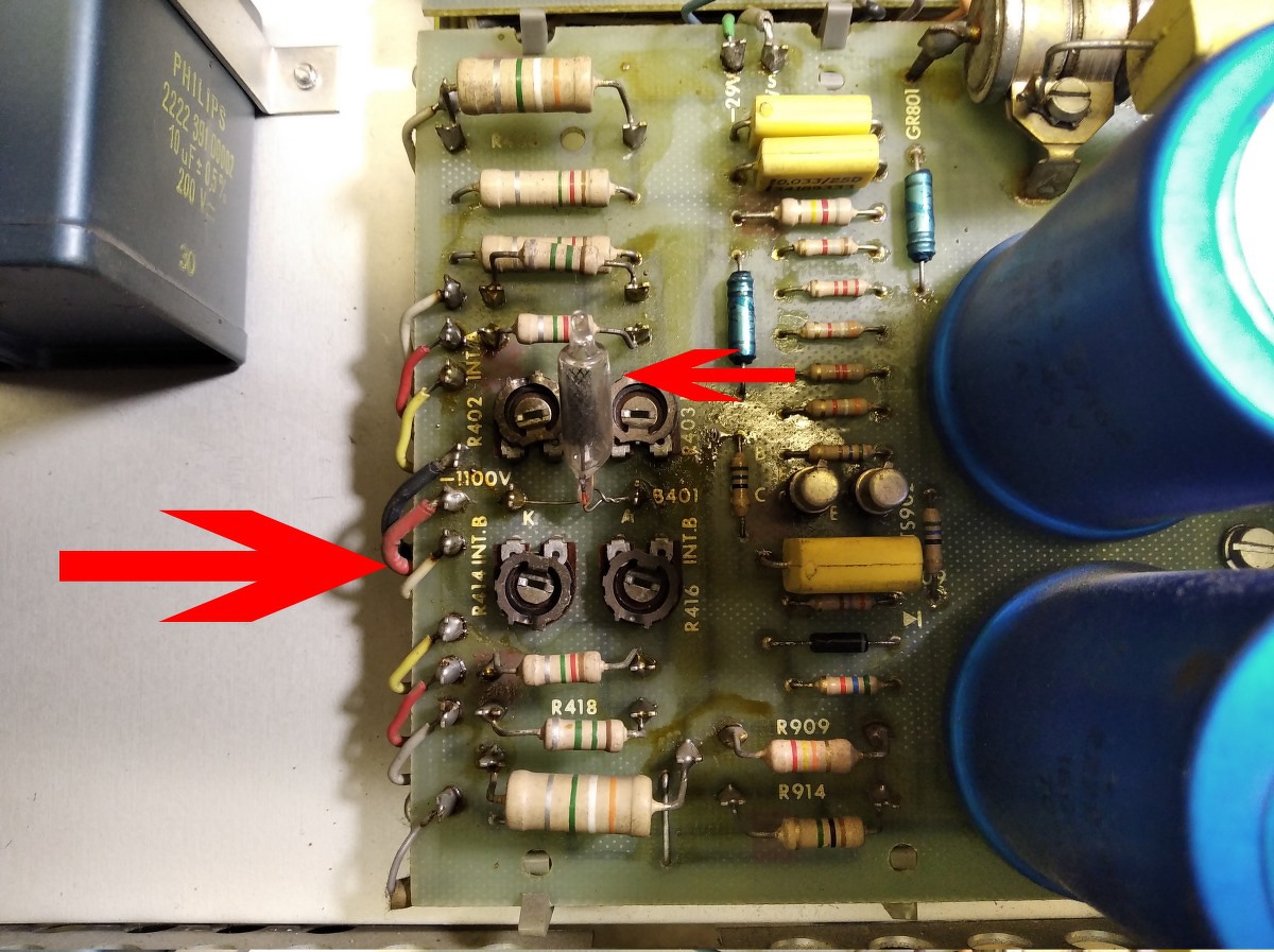

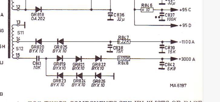

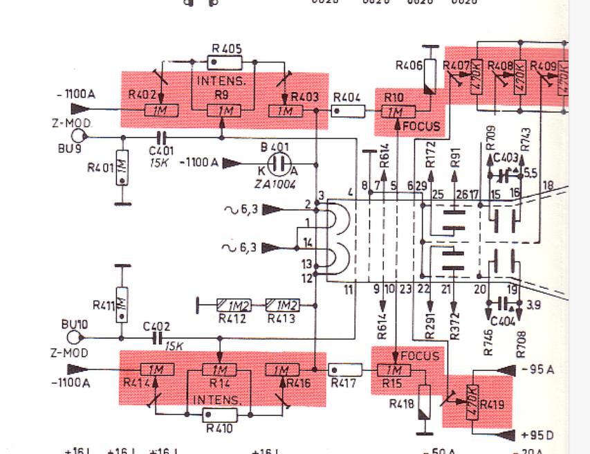

(#) Frenk_63 hozzászólása Dec 21, 2020 /
Sajnos a Philips PM3231 tipusú régi oszcilloszkópom meghibásodott.
Ezzel kapcsolatban kérem a segítségeteket.
Az R847/22K ellenállás égett le benne.
Rendeltem hozzá egy ZA-1004 VALVO 86.4V Glimmstabilisatort, segíthet-e ennek a cseréje?
Képeket mellékelek.
(#) Ge Lee válasza Frenk_63 hozzászólására (») Dec 21, 2020 / 1
Nézd meg a diódákat is, nagyfesz hibákat elsősorban diódák, másod sorban kondik hibája szokta okozni. Nálam az egyik régi Japán szkópomban a 2kV-os részben lett visszáramos az egyik dióda.
