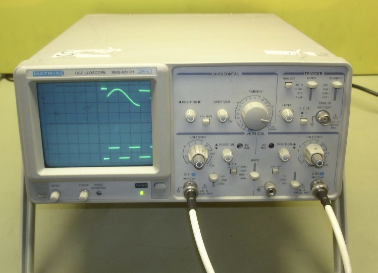

Csatlakoznék a témához, hasonló problémával küzdök. Van egy szkópom, (Matrix MOS620) ami be kapcsol, működik tudsz mindent állítani rajta, viszont a jelalakot horizontálisan csak a képernyő feléig lehet mozgatni, és ott úgy néz ki mintha össze nyomódna egy pontba. Annyira nem vagyok otthon ebben a témában, értem nagyjából hogyan működik, de nem tudom hogy mit kellene meg nézni jobban. Először is, hol kellene keresnem a hibát? Ez képcső probléma lehet? Mellékeltem egy képet róla, és itt van video is a hibajelenségről.
(#) pucuka válasza djwhiteman hozzászólására (») Nov 17, 2020 /
Biztos nem képcsőhiba. Ha az lenne, nem látnál semmit. A horizontális erősítő tápfeszültségei rendben vannak? (+/-)

(#) djwhiteman válasza pucuka hozzászólására (») Nov 18, 2020 /
Köszönöm a tippet, időközben szereztem egy kapcsolási rajzot is egy ugyan ilyen csak más márkájú szkópról, így könnyebb volt tájékozódni. Át néztem a horizontális erősítőt, feszültségek rendben voltak, alkatrészek is jók voltak. A hiba a panelon lett meg, egy trimmer forrasztásánál a panel fel volt szakadva, amit előzőleg nem vettem észre, és ez okozta a problémát. Egyszóval köszönöm a segítséged, tökéletesen üzemel a kis szkóp.

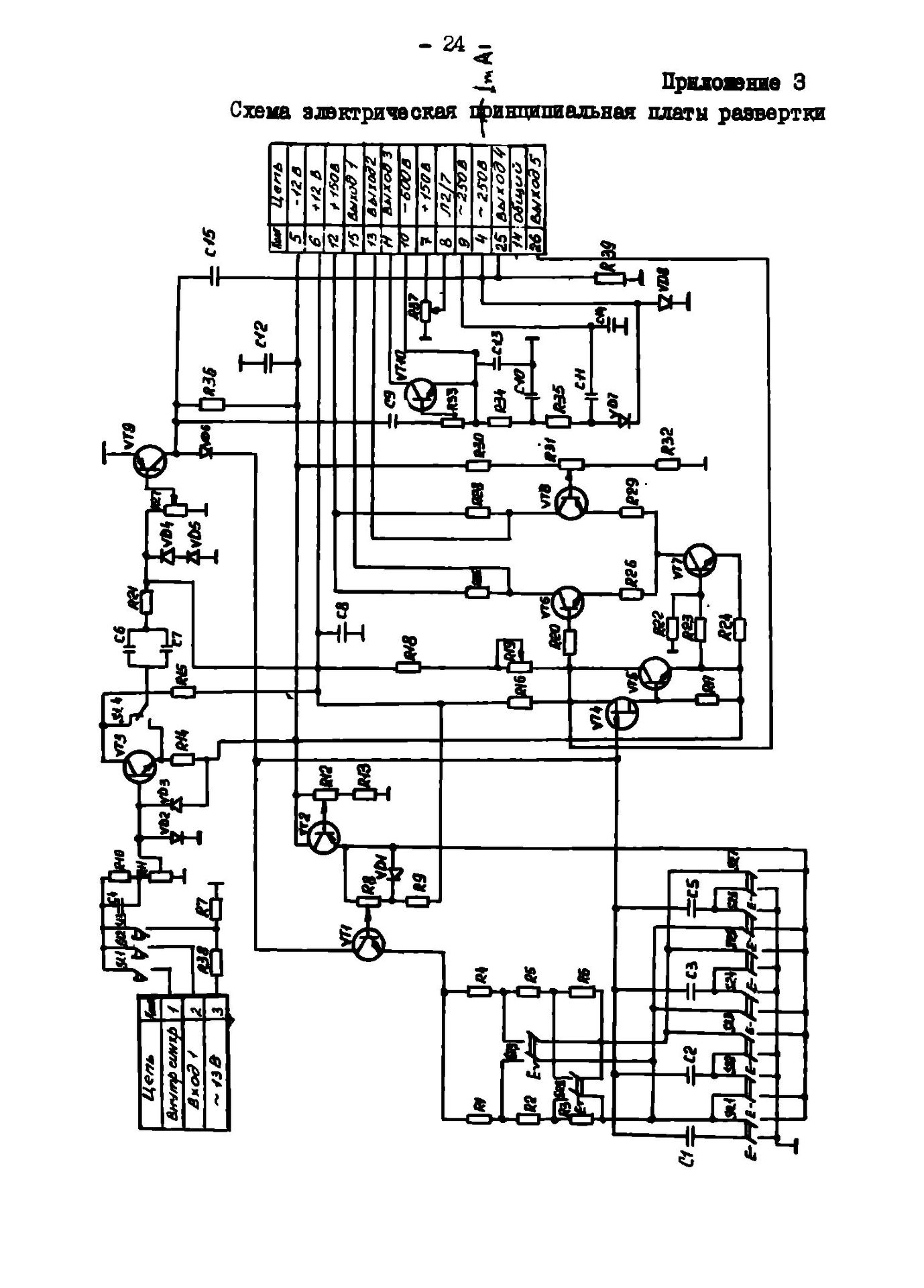

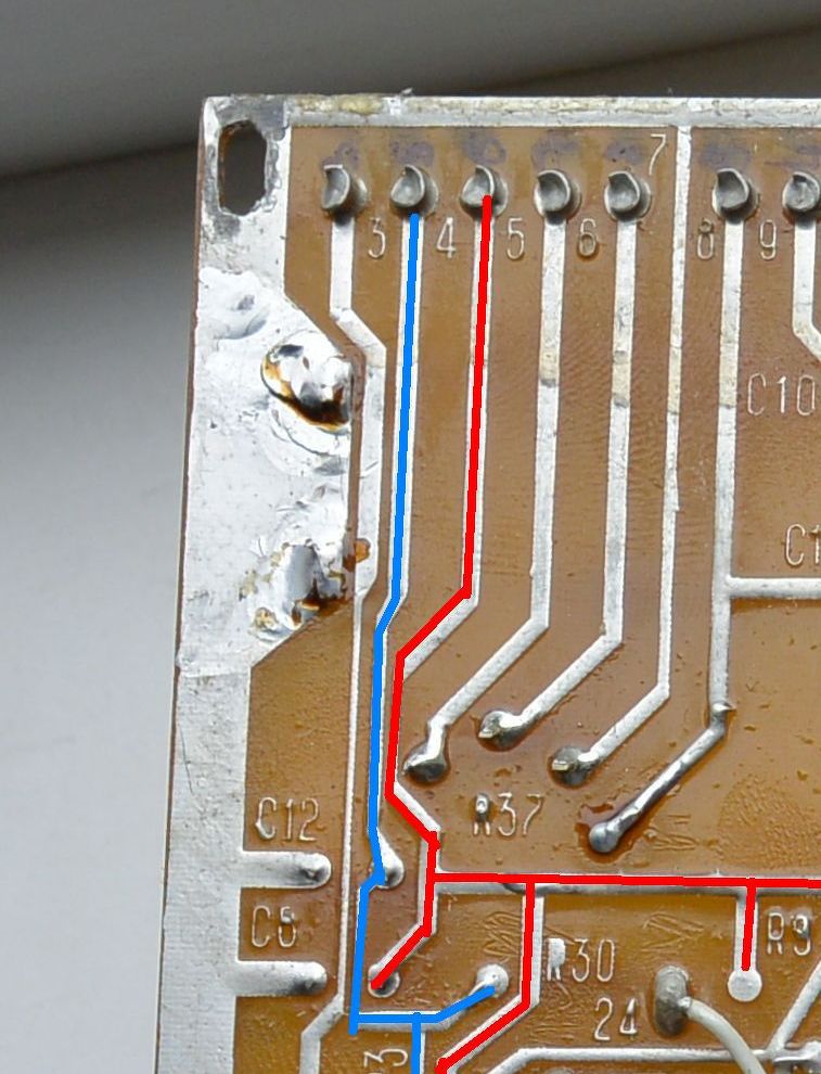

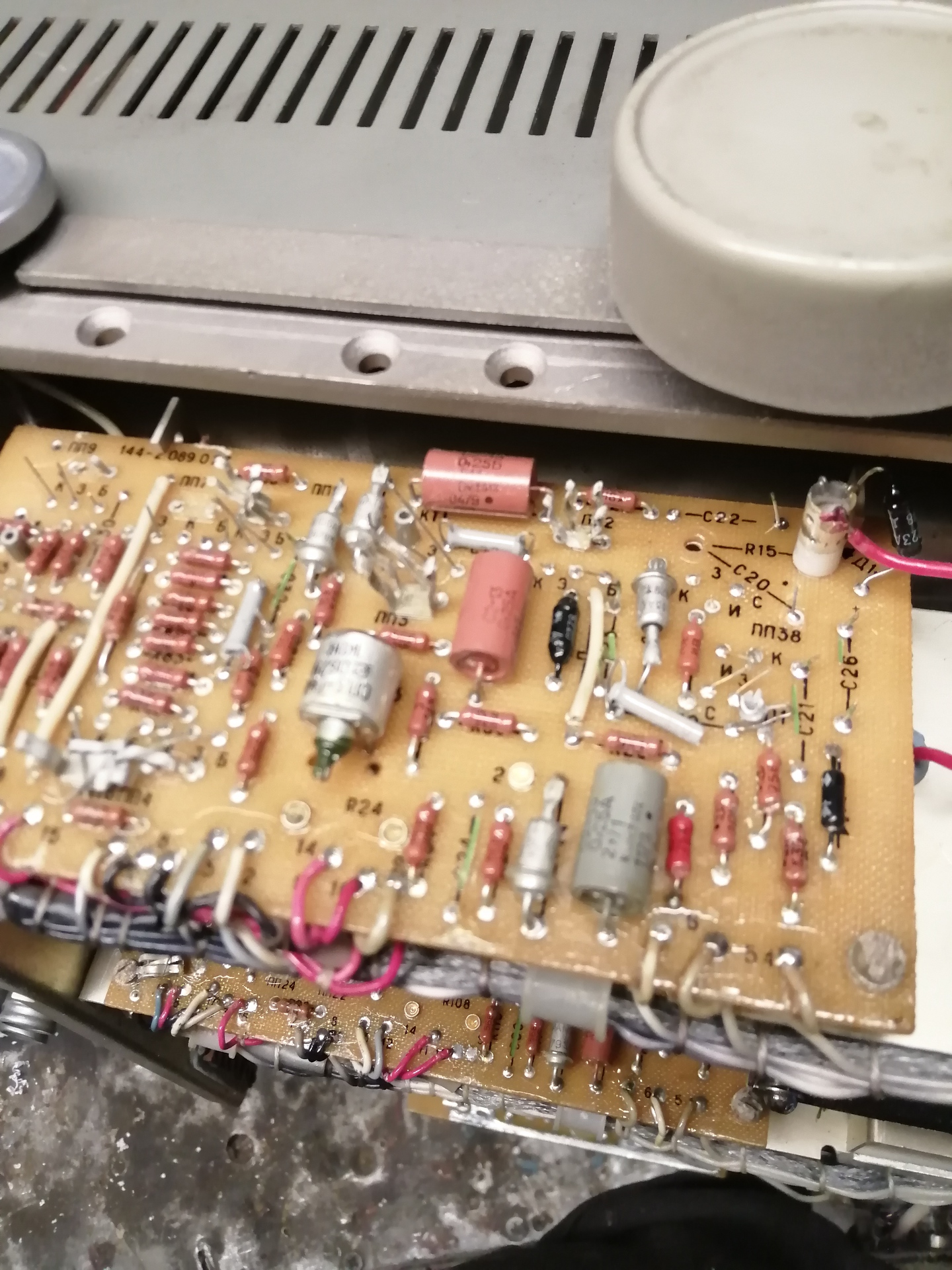

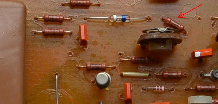

(#) Gyula10 hozzászólása Nov 22, 2020 /
Keresek N-313 1981 leírást. Átnézve a Fórumot a talált leírások ugyanazok, de nem egyezik a kért 1981 kivítellel.
E Fórum 111. oldalán "shoginc" fórumtárs illusztrálta képekkel, egy ilyen szkóp belsejét.
A kapcsolási rajza hajaz az 1982 leírásra, de mégsem ugyanaz, már a ±12V panelcsatlakozója is más kivezetési ponton van. Lásd. 3.dik kép.
Érdekessége a panelképen látható ferdén beforrasztott ellenállás, és egy T2 tranzisztor megjelenése a T1 és a T3 és T7 között. Orosz oldalakon sem találtam leírást hozzá.
Előre is köszönöm a segítséget! Gyula
