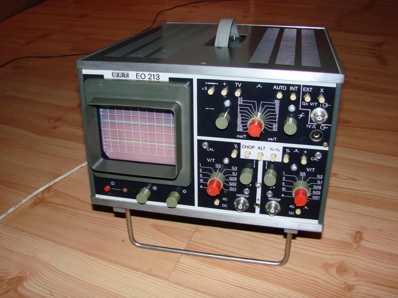

Nem olyan régen sikerült hozzájutnom egy RFT EO-213 -as 10Mhz -es működőképes nem sokat használt oszcilloszkóphoz kisebb hibákkal amit sikerült orvosolni, továbbá kapott egy komplett restaurációt, mert szegénykére ráfért. Olyan gondom van, hogy nincsen hozzá mérőkábelem, és szeretnék egyet építeni. Ez mennyire oldható meg? Ami eddig rendelkezésre áll: -Bajonettzáras BNC csatlakozó -50Ohmos kábel -"Test" a mérőfejnek melyben egyúttal eltudom helyezni a belsőségeket. A műszer 10mV - 10V/T érzékenységű, a Csatlakozók fölé 1M Ohm 32pF értékekkel megjelölve és maximum 10Mhz -re képes, de nem lenne rossz, ha egy kicsit többet tudna a mérőfej. Erre milyen megoldás létezik ( kapcsolás, megépítésnél betartandó szabályok)? Köszönöm a segítséget. A hozzászólás módosítva: Aug 25, 2013
Tán itt a téma képei közt is van, de itt van valahol a leírás róla. Mintha a gugliban is lett volna leírás.
A hogyan kell használni topikra gondoltam. A hozzászólás módosítva: Aug 25, 2013
