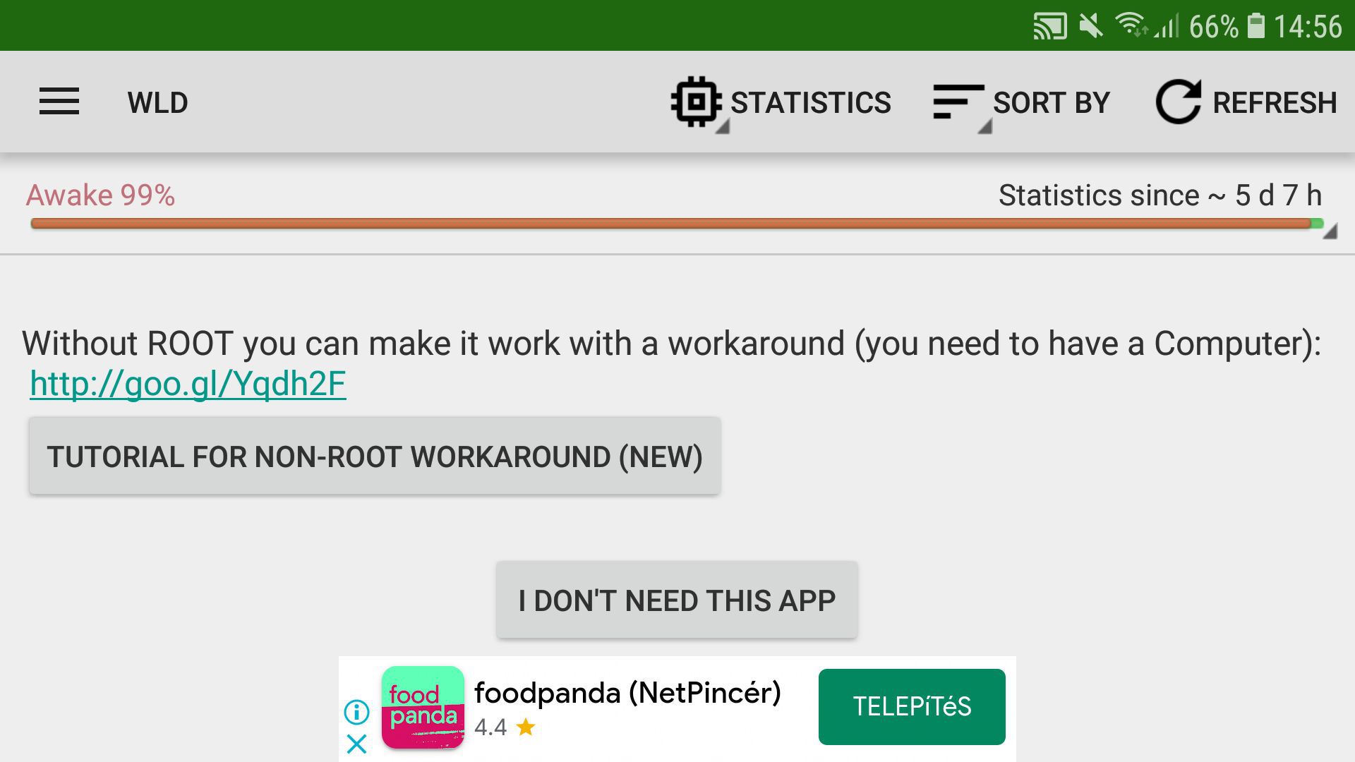

Samsung Galaxy S7, időnként valami nagyon beterheli, olyankor töltő ellenére is csutkára lemerül. Ma reggel 7% töltöttséggel találtam rá, pedig tegnap délután óta töltőn volt.
Mit kellene megnéznem?
Háttérben futó folyamatok. Bár lehet vírus is. Azonban ha egy HardReset sem oldja meg a problémádat, akkor az akkumulátor kuka.
Resetelni nem szeretnék, mert akkor mindenem ugrana a telefonról (beállítások is). Az "U Launcher Lite" okozhat-e időnként ilyen merülős tűneteket?
Ha rosszul van konfigurálva, akkor igen.
De nem nehéz letesztelni a dolgokat. Elsőnek lődd ki pár napra a launchert. Ha nem segít, akkor készíts egy BackUp fájlt (Samsung esetében nem nehéz, ott az Odin) és HardReset. Ha nem változott semmi, akkor akkumulátor probléma. Ha változott, akkor vagy az egyik programod, vagy vírus. A készített BackUp fájlból mindent vissza tudsz állítani, nem vesznek el az adataid.
Ha egy alkalmazás nagyon rosszalkodik, és nem hagyja a telefont "aludni", azt ezzel az alkalmazássall meg tudod találni.
Ehhez nem kell emelt szintű (root) jogosultság, viszont engedélyezned kell neki, hogy hozzáférjen a megfelelő adatokhoz. Az alkalmazás leírásában van egy diasor, hogy is kell, de szerintem a legegyszerűbb, ha az utolsó előtti diával kezded, és parancsssorból intézed el:
Ehhez szükséged lesz a készülékedhez való ADB driver-ekre.
Uhh, majdnem... ("Wakelock Detector Lite")

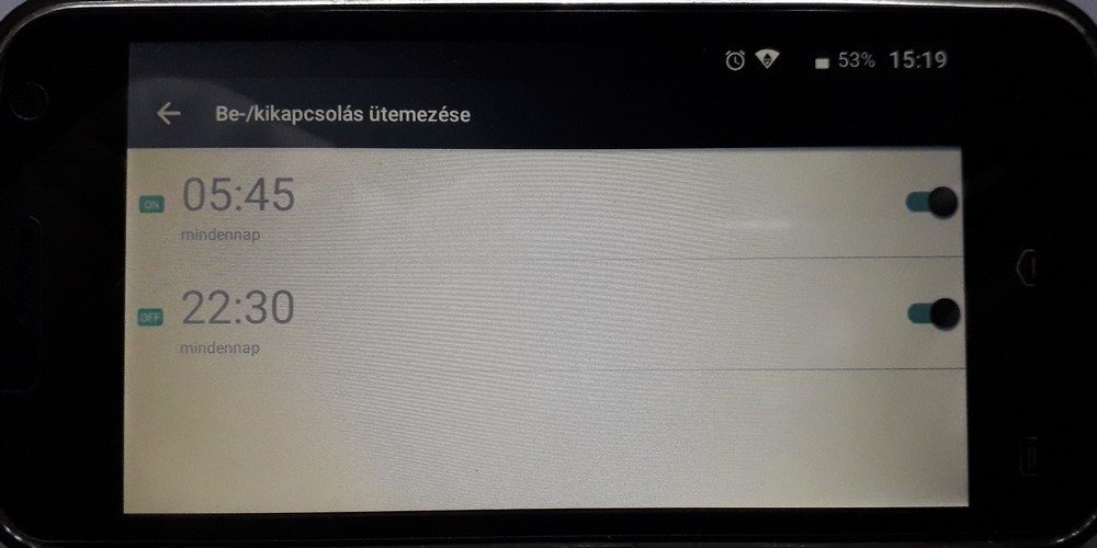

1. Samsung Galaxy J3 (2017) (modellszám SM-J330FN) telefonban hol lehet a bekapcsolási, és kikapcsolási animációt (tmobilos) kikapcsolni letiltani, mert olyan fülsiketítően hangos, hogy a hangszórót is majdnem kiveri, szinte a membrán recsegést is hallani lehet már közben, ahogy felüt... Én sajnos nem találtam ilyen funkciót, de lehet csak átsiklottam felette.2. Ebben a telefonban nem találtam olyan funkciót sem, amivel időzíteni lehet a be és kikapcsolást sem. Meg lehet ezt valamilyen programmal oldani? Gagyi kínai telefonomban van ilyen funkció, esetleg abból kimenteni az appot, és áttenni a samsung -ra?
Kapott rendesen jogosultságot?

Nálam (függetlenített telefon) egyedül az indítási és kikapcsolási •T••• animáció maradt meg, de teljesen hangtalan, bár én le szoktam venni a hangot a telefonon, hogy még csak ne is csipoghasson. Nem tudom, hogy te miért kapcsolgatod ki a telefonodat, én bekapcsolva hagyom, le csak akkor kapcsol, ha valami nagyon lemerítené. ![]() Próbáld meg azt, hogy mikor nincs nyitva app (kezdőképernyőn vagy) akkor leveszed a hangerőt a telefonon lévő gombokkal - kíváncsi leszek, hogy fog-e hatni a •T••• animációidra is...
Nálam még a WiFi router is időzítetten kikapcsol este és bekapcsol reggel.
Ha nem muszáj, ne sugározzon fölöslegesen... A hangerős opciót majd kipróbálom, de attól félek, hogy akkor a csengetési hangerő is lemegy. Az meg úgy már nem buli, hogy este minden kikapcsolás előtt hang le, kikapcsolni, majd reggel bekapcsolni, és hang fel, ráadásul mindezt manuálisan... ![]() Egyébként ez is csak egy számítógép, néha nem árt újraindítani...
